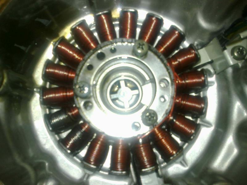

Все прошлое лето проездил на подзарядке аккумулятора каждый вечер и вот настал тот момент.....
Сопротивление еще не мерил на снятом, да и что тут мерять... Все понятно...пойду ПЛОХО спать...

сообщение 5.2.2013, 17:30
Сообщение #589
Сообщений: 15717
romeyder
готовься на попадалово РР
ну и аккума до кучи
