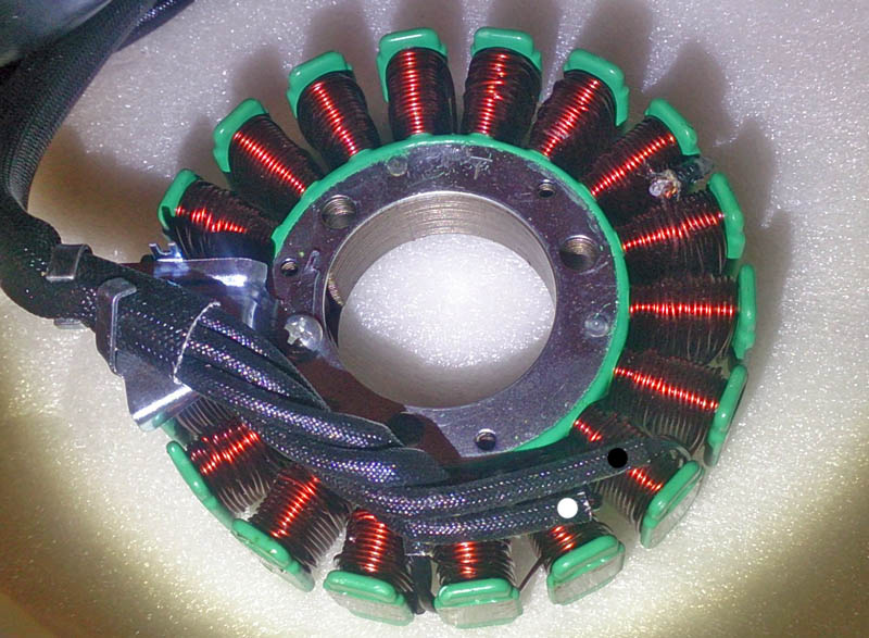

Взял щас и сфоткал последний пришедший из китая статор. Поскольку я еще не шарю полностью, то ничо и сказать по нему не могу ) Где вы там какие катушки ищете - непонятно )) Зато какая-то скрутка справа вверху порадовала )
Похоже такой же, как выше показанный Карбоном
http://djebel-club.ru/forum/index.php?s=&a...st&p=330960
Абсолютно такой-же, если хочешь убедится освободи из зажима жгут и задери к резинке общую тканевую изоляцию, увидишь белый и черный провода смотри на какую катушку придут, я был-бы счастлив если бы у меня они пришли к той, что напротив отверстия крепления
сообщение 15.5.2014, 21:10
Сообщение #954
Сообщений: 34982
Про какое "отверстие крепления" речь? (не снимал, нету картины)
Вот, пометил. К дальней от жгута идут.
Смотри ранее, сегодня выкладывал подряд две фотки, на них белым маркером указаны катушки к которым подходят черный и белый провода, в моем случае (2001 г.в.) катушка на оригинальном статоре (коричневого цвета на фотке) находится напротив винта крепления.

Сообщений: 14276
На этой фотке от kserv - именно Калтрик, именно привезенный из Пиндостана.
Катушка, как и на всех китайских 60 градусов от отверстия.
Схема намотки от демонайзера:
Катушка, так же смещена на 60 градусов.
Сопоставив факты, предлагаю катушку напротив отверстия считать аномалией smile.gif

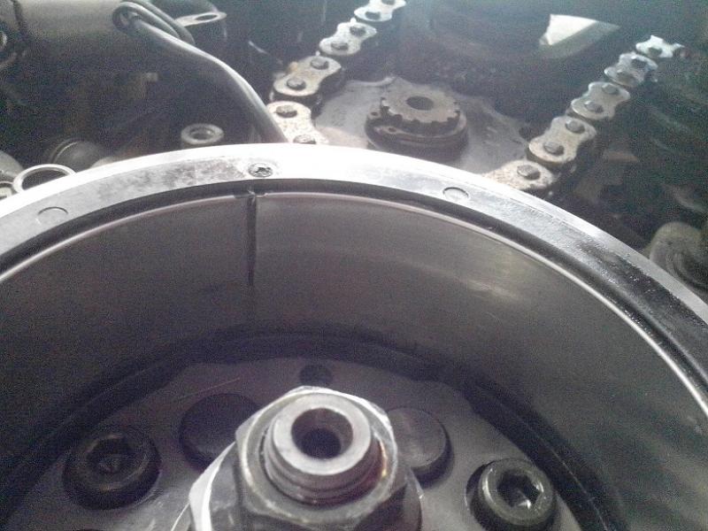

Страдальцам предлагаю проверить ротор. На нем, я слышал, недопустимы никакие мех. повреждения. (может приснилось)
На моем никаких дефектов ни снаружи, ни внутри.

Не спорю, что по номерам все одинаково, но тогда почему при всех равных параметрах с катушкой напротив крепежного отверстия работает, а с тем что смещена на 60 градусов нет? Мой аппарат из японии только в этом году под меня, без какого-либо колхоза, я первый кто вскрыл мотор, все оригинальное. Кто-нибудь вообще рисковал заказывать оригинал? Допустим закажу оригинал, бухну 15000 рублей - что приедет? Где будет расположена катушка? Интересно Способны люди в штатах или в японии понять наш вопрос, поставить метку на катушку и скинуть фотку? Для себя сделал вывод - сверлить отверстия, мотать старый или ставить "суперзажигание.рф".

KAMusarov, расположение катушки лучше спросить у наших китайских товарищей. Если ты бухнешь 15 тыс р на новый статор, то ты его поставишь и радостно поедешь. Люди заказывали, проблем не было в принципе, как и со всеми оригинальными запчастями.
Не советую.
А по допиливанию этого статора. Можно помучиться, мало ли что выйдет...

KAMusarov, расположение катушки лучше спросить у наших китайских товарищей. Если ты бухнешь 15 тыс р на новый статор, то ты его поставишь и радостно поедешь. Люди заказывали, проблем не было в принципе, как и со всеми оригинальными запчастями.Не советую.
Люди и китайские ставят и нормально, у меня не прокатило, по факту статоров два варианта, а каталожный один - при том, что я описывал по своему аппарату, нет гарантии что оригинал придет с катушкой расположенной как у меня. Финанасы просто не позволяют ставить дорогостоящие эксперименты, тем более с мотиком выходного дня. Пересверливать отверстия тоже не лучший вариант - крепеж жгута не поставишь, но это не страшно, а вот как вся сборка пластин себя почувствует не известно. Почему не советуешь суперзажигание? Кто-то уже ставил? Есть отрицательный опыт или просто не нравиться теоретически?
Конструкция суперзажигания позволяет всегда вернуться без потерь к штатному варианту. По китайцам - есть способ пообщаться с производителем?
