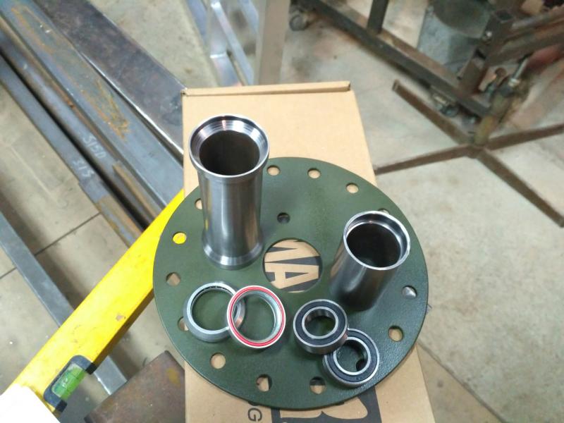

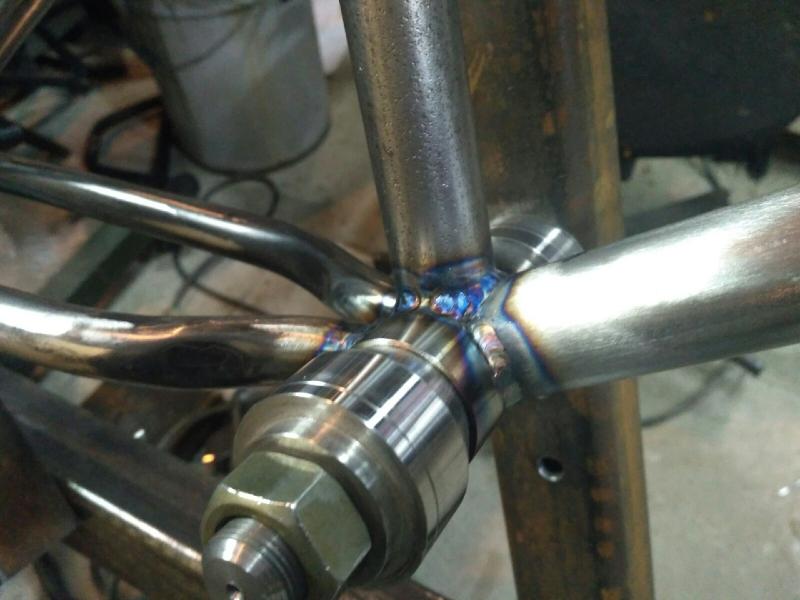

Мне очень давно хотелось построить свою велосипедную раму. Полностью из нашенского металла, без заказов туб-сетов из-за бугра.
Первые мысли были "а фига ли там - трубы купил, напилил да сварил". По мере углубления в тему начали открываться нюансы. Их оказалось такое количество, что мне стало совершенно понятно, почему велосипедные рамы не делают в каждом промышленом городе мира или в гаражах, где есть сварщики.
По ходу изучения нюансов, отпала идея использования титана. Оказалось очень сложно подобрать подходящие сортаменты трубы. Кроме того, учитывая то, что труб нужно от 4 до 6 типоразмеров, а маленькими кусочками их не продают, цена эксперимента взлетала туда, где титану самое место - в космос.
Долго пытался найти то, что в веломире называют "хромоль" (меня это слово бесит, т.к. в русском языке есть название этой стали и звучит оно 30ХМА, пускай в буржуйских сталях и могут быть какие-то мелкие отличия, но хромоль все равно бесит). Тоже была проблема с подбором калибров. Наша промышленность гонит огромное количество этой стали в трубах, но в основном толстомясых. Под газ и прочее. Сразу видно, кароче, на что ориентирована промышленность - класть она хотела на красивые, прочные, точные и легкие конструкции - лишь бы газонефть за бугор толкать, будь она не ладна.
Полтора года назад мои приятели, которые занимаются производством элементов тюнинга подвески на Сузуки Джимни, где-то раздобыли для своих поделок сталь 30ХГСА. Когда я залез в каталоги по их ссылкам, то обнаружил, что, хоть и с натягом, но в них есть почти всё, что нужно для реализации моих амбиций творческих интересов )).
Изучение свойств 30ХГСА показало, что она может быть вполне пригодна для данной задачи и по большинству параметров находится на уровне с 30ХМА. За исключением ударной вязкости, тут она проигрывает молибденистым сплавам. Но в данной конструкции ударная вязкость и не особо актуальна. Так что решил пробовать.
Наткнулся на историю сплава 30ХГСА. Оказывается, его придумали советские металлурги в страшные военные годы. Тогда срочно понадобилось большое количество стали 30ХМА, но перед войной все запасы молибдена были каким-то неведомым образом просраны. Кроме того, молибден был очень дорог. Стояла задача в кратчайший срок выдумать замену. Ей стала 30ХГСА, на тот момент даже превосходившая сушествовавшие тогда ХМА-шки.
Так вот, собственно, рама. Это ВМХ. Геометрию выбирал строго под себя, т.к. намучался с тем, что у меня было - старое тяжелое олдскульное чудовище, с длинющими перьями.
Интегрированная рулевая.
Каретка - то, что в веломире называют "спэниш". Для меня это дает возможности ставить советский ГОСТ-овский подшипник 37х20х9 и, с использованием самодельного вала с увеличенным до 20мм посадочным, навсегда забыть о буржуйских кареточных подшипниках за кучу денег. Пусть катятся нафиг со своими дурацкими стандартами.
Задние перья термообработаны. Результат оказался очень хорош. Когда я при сборке накололся с размером по задней втулке, то попробовал немного поправить (разогнуть перья наружу). Зажимал раму плашмя возле дропаута и прыгал всем весом, держась за рулевой стакан. То есть, рычаг хороший такой был. Ни миллиметра. Ни миллиметра не удалось выправить. Трещин, кстати, тоже не появилось. В итоге пришлось сами дропауты переварить, из-за чего узел потерял всяческую эстетику, но и срать. Для себя же делаю ).
На реализацию проекта ушло около года. Сил, времени и внимания потрачено столько, что можно было не одну топовую раму купить. Но результат меня радует так, что аж подбрасывает ).
Совсем без косяков не обошлось, но, в целом, пациент скорее жив, чем мертв.

На втором фото это кондуктор такой?
А как вес получился в сравнении с фабричными?
сообщение 31.8.2019, 11:00
Сообщение #1111
На втором фото малая часть оснастки, которую тоже пришлось выдумать и изготовить. Целиком стапель не показываю, ибо он выглядит не так, как на заводах в Тайване, а скорее, как часть декораций из фильма "Кин-дза-дза!" )).
Вес 2500. Это по современным меркам не топчик, но уже и не чугунина. Теоретически, если бы более удачно подобрались сортаменты трубы (например, 18 вместо 20 на задние перья), то мог бы сделать массу на уровне крутых современных моделей. Но, в принципе, эти граммы мне уже не настолько критичны. Ну и запас прочности душу греет.
По сравнению со старой рамой 600г выиграл )).
