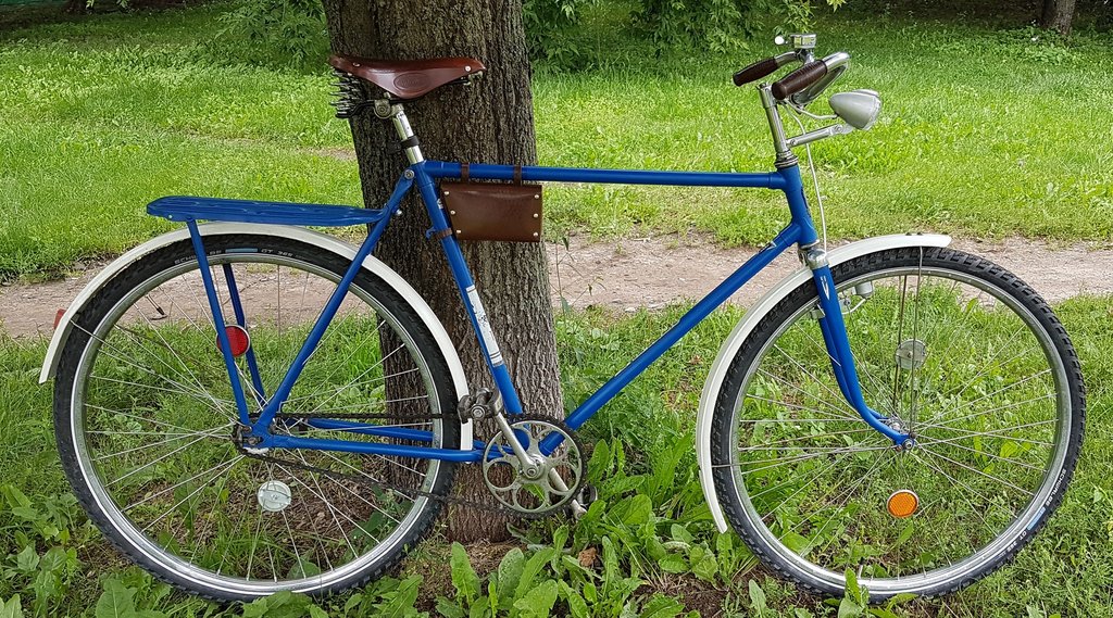

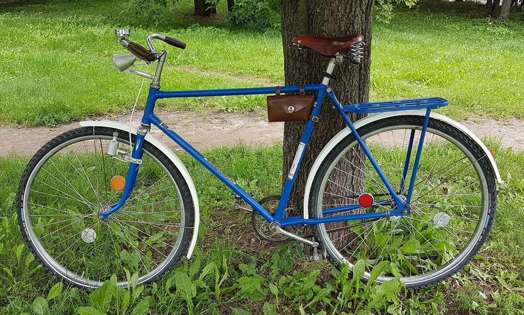

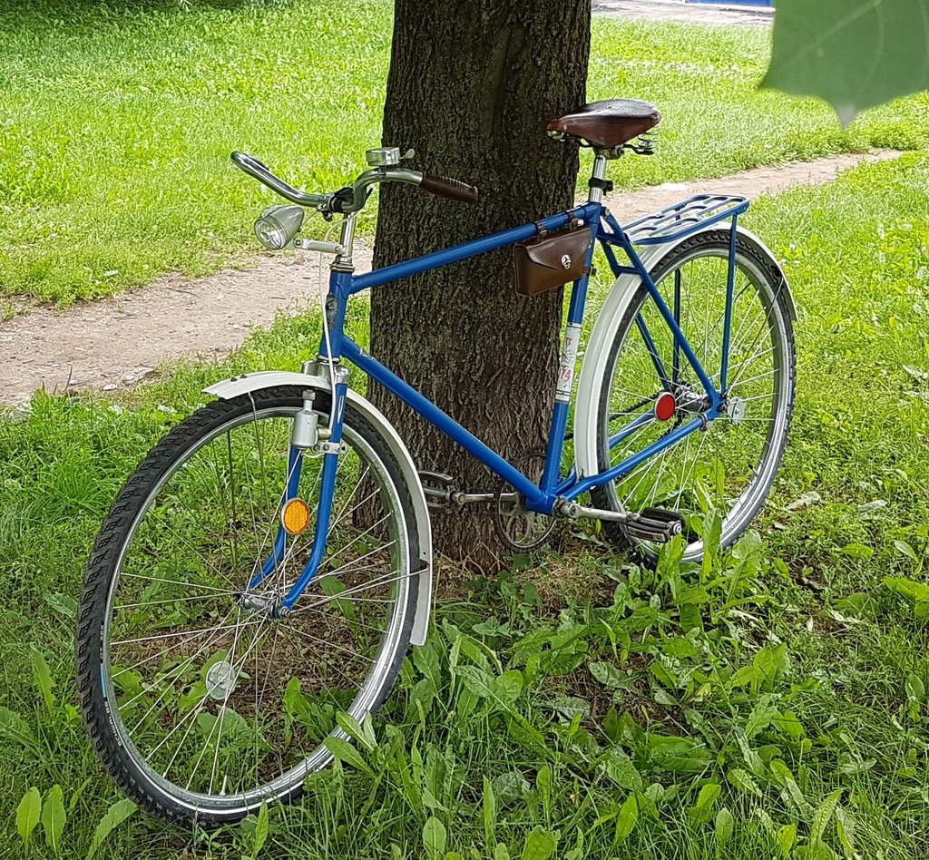

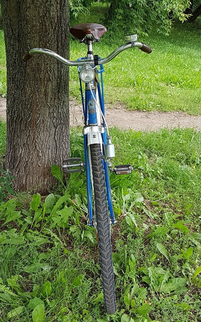

Поменял кантилеверы на вибряки. Нормально, лучше стало. Ручку тоже менять надо.
Что делать в пятницу вечером? Прально, железки ковырять. Попалась Украина В-134 в состоянии так себе в моей ростовке 58. Электрику докупил, мелочёвки, подкрасил, хотя ещё крылья надо красить и родную защиту цепи искать, седло, педали. Промежуточные результаты:
С шинами долго долбался, пока нашёл с реальной шириной 42мм и с допуском на относительно низкое давление.
Ручной передний тормоз ещё надо впендюрить, чтоб по назначению всё это было проще использовать.
Весьма доволен.

Допил доолимпийской Камы. Катафоты не родные и подножки родной в хорошем состоянии не нашёл.
