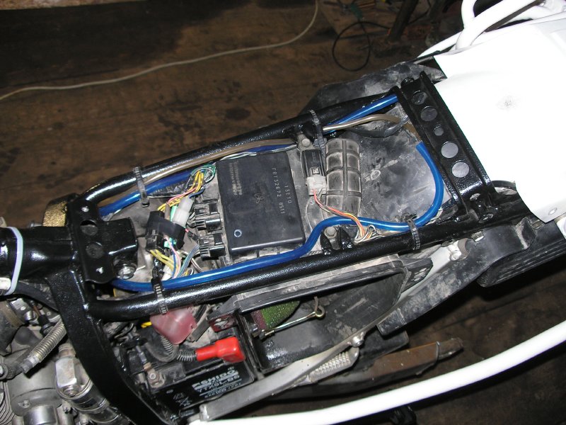

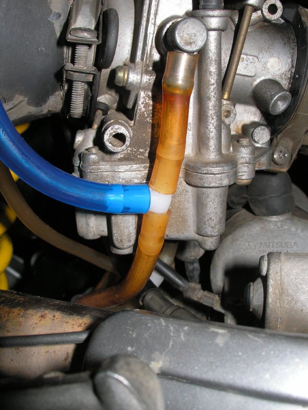

Пробный вариант бродоходимости, если вода действительно закупоривает "дыхание" карба.
Тройники на толстые трубки от омывателя иномарки:
Синяя трубка - вентиляция нивовского бака.
Маленькая трубка и тройник - от омывателя Жигулей. На низ карба прикрепил пластиковым хомутиком, ибо сваливалась, толще родной.
Трубки протянул под седло:
Посмотрю, как себя покажет система...
Правда он у меня и так по низ головки цилиндра в воде не глох. Глубже не лазал...

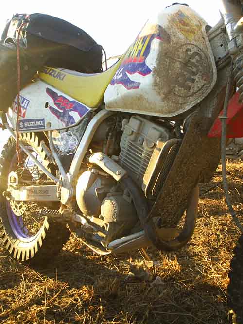

Ребята ! есть опыт дайвинга на пол-моцера в больших лужах на honda XR и на моём джебеле. тоже глох и не ехал (на холостых таботает с перебоями, чуть газку - глохнет) т.е. выехать не вариант . Свеча при всём при этом над водой. Оказывается всё дело в том чтобы очень быстро проскакивать такие моменты т.к. при остановке мото моментально просто остывает и его надо прогреть !!!! вытаскиваем подсос и заводим мото,прогазовываем, водичка выходит постепенно и едем дальше!
несколько раз помогало когда заливал мото (не сильно) напр. проехал по канаве с водой ,остановился,заглушил и не заводится. вытащил подсос прогазовал и вперёд !

У меня прямо противоположная ситуация. Еду через брод (почти по низ бака) на малом газу -- глохнет. На повышенных оборотах нормально едет весьма длинные лужи (правда заливает меня с головой, но это другая история). Заводится легко, даже стоя глубоко в воде, только если открыть газ наполовину, а с закрытым газом и тем более с вытащенным подсосом не заводится. Очевидно, богатая смесь слишком для запуска. Правда у меня проведены мероприятия по раздушке движка, может поэтому такая разница в поведении.
Да, двигатель в холодной воде остывает со 100С до меньше чем 38С буквально за несколько секунд.

Я пока не делал, но думаю, что клапан не даёт воде подняться по трубке в карбюратор, это раз. А для того чтоб пары выходили и не создавали давление в карбюраторе вторая с тройника под седло, ну или ещё куда smile .
Но лично моё мнение вполне должно хватить одного клапана на две трубки, как у Евгения, бензин лишний сольётся, вода не попадёт, и вентиляция есть, должно быть всё хорошо. А клапан по принципу действия плавающего попловка, когда он (клапан) погружается в воду, попловок поднимается в корпусе клапана и затыкает собой верхнее отверстие и вода в трубку набраться не может. А внизу у клапана должны быть дырдочки, чтоб сливалось топливо и вентилировалось. Ну и рассказчик из меня biggrin .
Хорошо было бы если Евгений сфотографировал бы его или подсказал от чего он. Похожие раньше были на бутылках водки, или просто похожие, чего-то запамятовал. smile

Quote (Serg696)
верно и то, что достаточно одного клапана.
Quote (Serg696)
вот если без тройника вывести атмосферную трубку под седло, то возле штуцера образуется перегиб этой самой трубки, и после падения и поднятия мотика, там скапливается бензин. так вот, пока этот бензин куда-нить не уйдет, то получаем неустойчивую работу двигателя под нагрузкой (вплоть до остановки двигателя), симптомы такие же, как и если въехать в воду с тройником, но без клапана, и вода додет до тройника, заблокировав атмосферную трубку. чет мысль не вяжется(( если не понятно, то спрашивайте)
Quote (Serg696)
клапан поплавком я отмел по причине ненадежной работы в невертикальном положении. у меня в клапане пружинка и шарик. клапан обратки от карбюратора "Солекс". помоему где-то я уже описывал это, и фото приводил, попробую поискать.

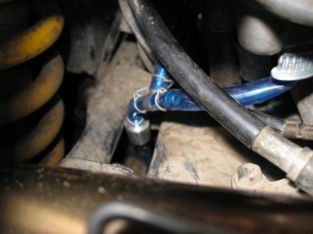

люминевый бочонок и есть тот клапан, а тройников, действительно, два. с высотой клапана надо угадывать, т.к. повесишь его высоко - не будет продавливаться бензином, низко - оторвать может.

правый - слив, левый - атмосфера?
я буду обнаглевше тупым, если попрошу описать подробнее схему доработки карбюратора этими трубками? хочу изничтожить свои догадки и предостеречь себя от изобретения велосипеда с квадратными колёсами.
Quote (veyngold)
то, чего нет в стоковой трубке, которая сделана с прямым углом? в неё и вставлять тройник?

Quote (shupaltse)
правый - слив, левый - трубка, идущая из тройника, стоящего в перегибе атмосферной трубки wacko атмосфера под седло.
Quote (shupaltse)
стоковая висит вниз, перегиба нет. выведи ее под седло - получишь перегиб. вот в самое низкое место этого перегиба вставь второй тройник.
Quote (shupaltse)
...клапан зубильный чтоли
ХЗ, карбюратора Солекс. НО!!!! есть там какой-то клапан с жиклером, а есть без жиклера, надо второй. в магазине попроси попробовать и подуй в оба конца. в одну сторону должно продуваться без сопротивления, во вторую - моментально закрываться.
