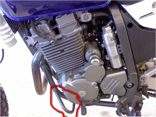

Вопрос банальный: для чего нужны эти "уши" в нижней части рамы ???
Вообще они выполняют какую- нибудь функцию кроме ловли камней размером с добрый кулак ???
(см. картинку, выделено красным)
Если допустим их спилить, то можно защиту двига сделать более компактной...
У кого какие мнения ?
p.s. Паша, извини за "порчу" фотки твоего двига, но на ней "их" видно лучче всего.

Их уже и гнули и пилили. Это защита движка снизу. Ампутация ни на что не влияет, если сделать грамотную дополнительную защиту.
спасибо, тож смотрю не несут они никакой "смысловой" нагрузки, если потом нормальную защиту сделать.

справа при ударе ухо загибается и ломает правую крышку в районе заглушки для замера давления в масляной системе

это ж какой удар нада поймать ?
сообщение 3.6.2011, 7:39
Сообщений: 23430
А если бы при таком же ударе уха не было бы?
сообщение 3.6.2011, 8:46
Сообщений: 54215

Ничего страшного, тем более что этих ушей уже нет, АК-47 отрезал их, защита без них компактней получается

Не вижу смысла срезать эти уши. Недавно ночью в поле, торчащий кусок арматуры им загнул. Хорошо что они есть, эти уши.

они чтоб ногу придавливать не так больно как подножкой,
отпили отпили защиты же меньше нужно

Ободрал по случаю последнее ухо, наполовину недоободранное. Видно, как оно до последнего спасало мой картер.

Блин не фига ты раму поколечил, двигатель поди тоже в царапках?
сообщение 21.1.2015, 17:13
Сообщений: 35074
Двигатель в идеале.
Как и рама.

На аватар! А комент в подпись. Типо движок в идеале. Рама тоже.)
По теме: где взять чертеж грамотной защиты для рамы без ушей?
сообщение 21.1.2015, 22:12
Сообщений: 35074
Самый грамотный - сделать самому.
Куда ты его нести собрался?
Цитата(Huandi @ 21.1.2015, 22:39) *
Выглядит как Газель.
Едет с низов так же ))
Со следующей разборкой обещаю наварить полозья.

Я согнул ухо и разбил окошко уровня масла просто наскочив на пень. Деревянный. Летом.
сообщение 21.1.2015, 22:42
Сообщений: 35074
Ухо спасало картер, и до окошка ну никак не могло дотянуться. А ты на него пожаловался?

когда у меня был джебл я срезал себе эти уши НО вместо них выгнул из 12мм цельного прута и приварил на место стоковых так как они тонкие и гнутся на ура
Окошко треснуло и сопливило, но масло не вытекло.
На пень?
Я, раз уже пришлось зиму пропустить, хочу подварить эти уши, распрямлял монтировкой в полевых условиях и обнаружил, что там сварка плохая уже. Ну и ко мне едет алюминевая защита имени Schmied. Ставится поверх ушей. Лучше и с ушами и защитой, я думаю.
