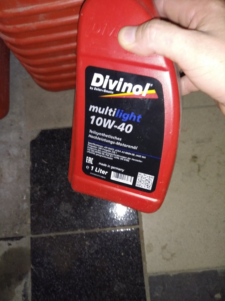

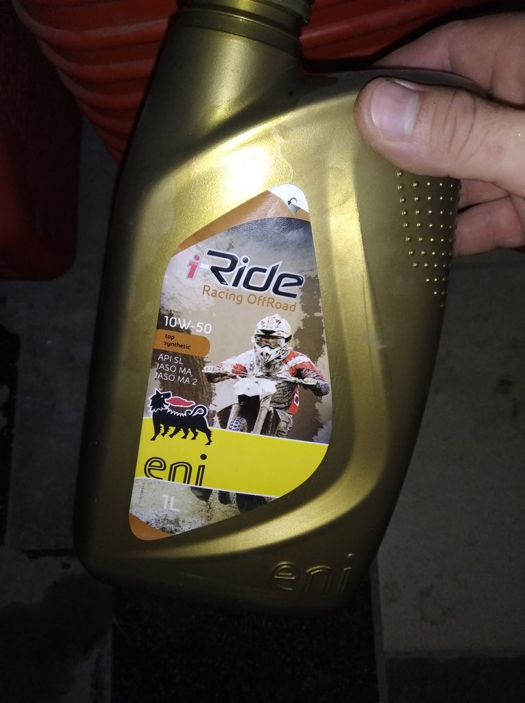

Такое взял,на пару замен сразу,потемнело быстро,коробка норм вроде.
Такое на промывку сейчас залью.Продаван впаривал ngn,возьму в следующий раз.
