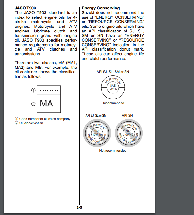

- - GrizLee   Это ты по старой инструкции 2000 лохматого года го...   31.5.2023, 17:19

- - GrizLee   Ну да. Энергосберегайку не льём. Посмотрел мануалы...   31.5.2023, 17:48

- - GrizLee   Свежий мануал 23 года там же бесплатен. Или ты дум...   31.5.2023, 17:56

- - GrizLee   Так когда он писался sj и sl были в новинку. Ну хо...   31.5.2023, 18:03

- - GrizLee   В угоду тому что новые масла лучше берегут двигате...   31.5.2023, 18:11
