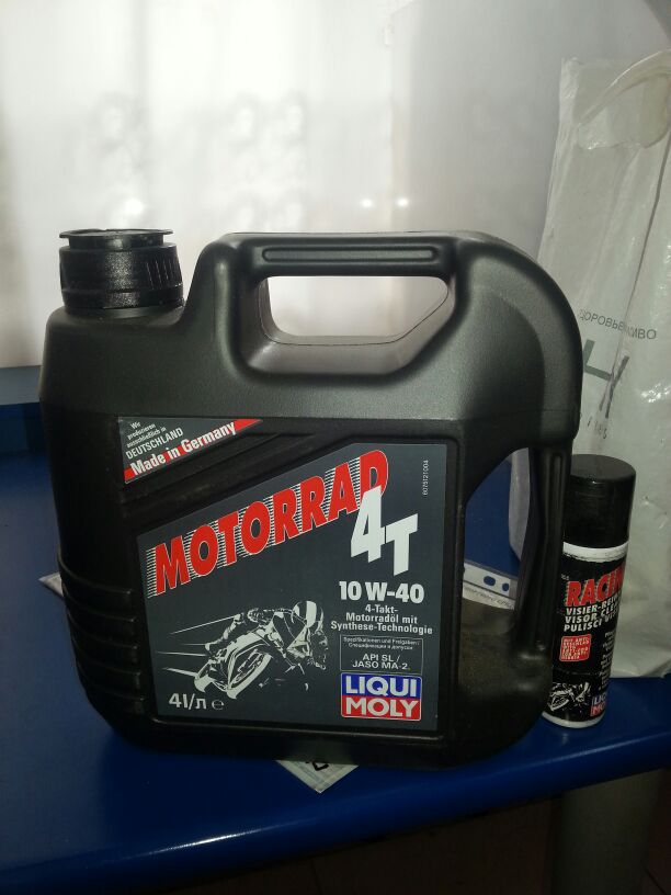

Нормальное масло? Мне мот с ним пришел, стоит лить или задуматься?

tornado6498 , отличное масло, лей не бойся.

Ликви Моли нормальное масло. И если выбирать Мотюль и его, то выберу Ликви Моли. Впрочем, это моё личное предпочтение. Сам езжу на другом масле. Ездил и на Ликви Моли, не нашёл ни существенных недостатков, ни особых достоинств. Просто нормальное масло.

Почему-то все спрашивают про свое масло, нормальное ли оно... И ни один не спросил, какое масло плохое. А какое плохое, интересно?
Цитата(мельник @ 23.10.2013, 4:38) *
ямаха рекомендует класс масла SG(читать минералка) или выше(читать полу-синтетика,синтетика)
Вот только не надо увязывать класс масла с составом базы. Может быть и SN минералка, и SL крутая трисинтетика. Кстати, крутейший и так почитаемый нек. суперспецами 300V , только автомобильной версии,на заре своей карьеры был SG, а эстеров тогда в нем было побольше ,чем сейчас. И группа SH уже была, а мотюль долго был только SG.
