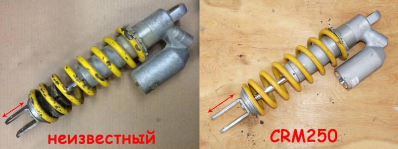

Амортизатор покупался как от CRM250. После оказалась, что у него длина вилки короче по сравнению с другими CRM-овскими мортиками.
У кого нибудь установлен на CRM аморт с короткой вилкой как на фото с лева ? Хороший вариант занизить мот кому требуется...

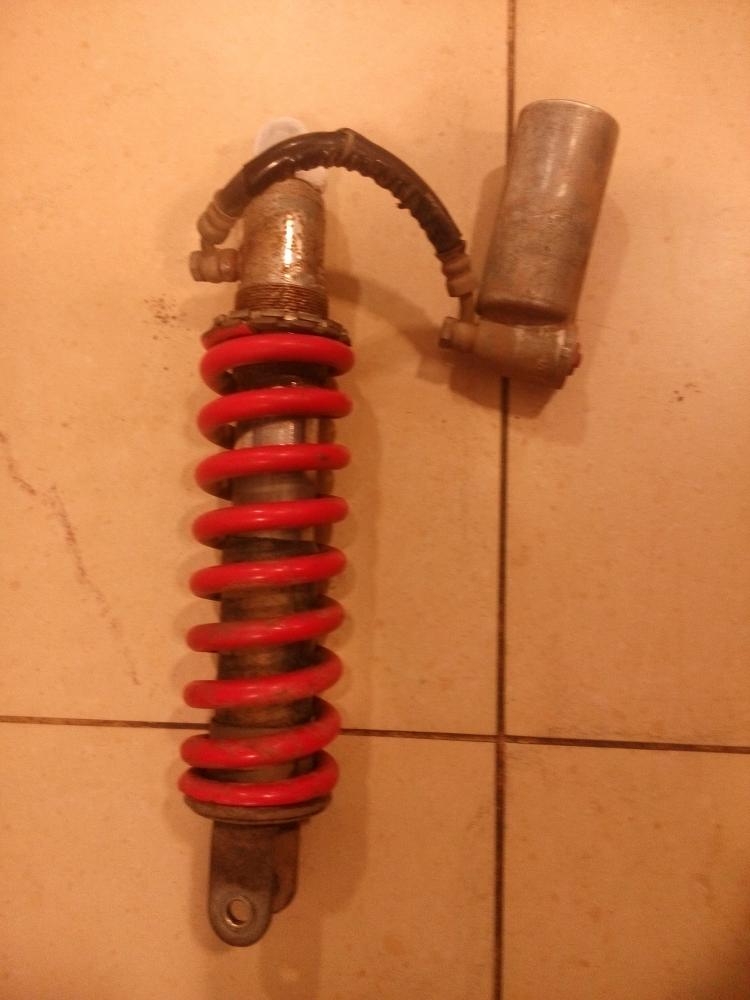

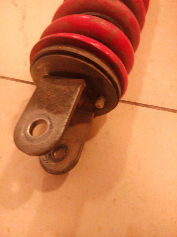

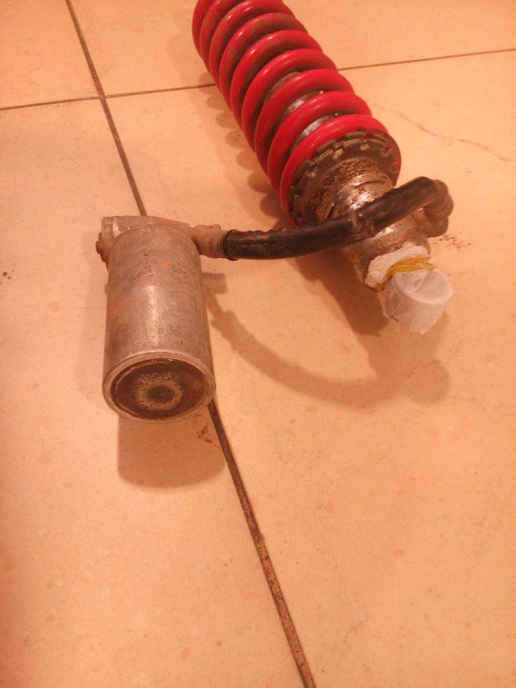

Снял свой аморт...и не могу понять, где его подкачивать? search.gif Подскажите. Или он вообще не обслуживаемый? unknw.gif
И что это за штуцер внизу?

крышку с расширительного бачка снять, видимо, надо

Да, подкачивать надо в расширительный бачок. Прислушайся к предыдущему мнению.

Спасибо. Пытался подковырнуть ее, не повредив. Безуспешно. Думаю, надо приложить больше настойчивости и тяжелго инструмента biggrin.gif
