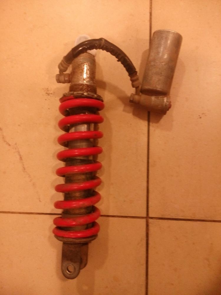

- - anatoliy82   разобрал амморт, начал постукивать. вот так выгл...   11.5.2014, 14:15
|- - il2b   Цитата(anatoliy82 @ 11.5.2014, 11:15) раз...   31.5.2014, 17:23
