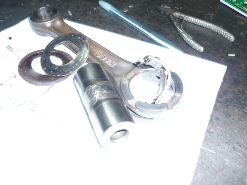

Появился стук в двигателе. После вскрытия обнаружился люфт шатуна на коленвале - боковой люфт - около 0,5 мм, осевой - 0,25-0,4 мм. если покачать за верхнюю шейку- то люфт относительно плоскости - 3мм. Точнее измерить к сожалению нечем( Если подергать шатун вверх-вниз то слышно постукивание в районе подшипника шатуна(наверно этот стук и есть(((). У поршневого пальца люфта нет совсем. Вопрос: допустимо ли это (может все же тепловой зазор??)и что делать если нет(подозреваю что нет, тк. при заведенном моторе стук изрядный. )

- - serg   Осевой люфт недопустим. Или замена коленвала, или ...   1.7.2011, 20:01
- - Саныч   без ремонта НГШ высыпется через 20...50 км на уско...   1.7.2011, 21:31

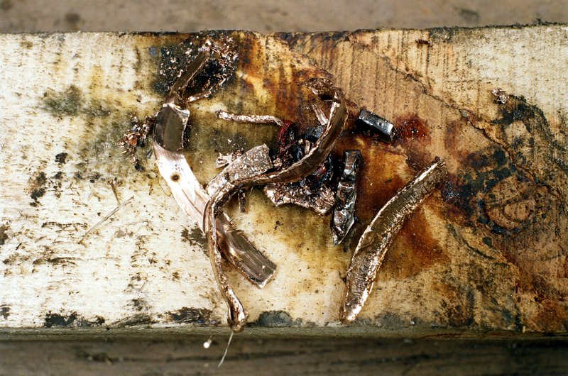

- - Shader116rus   Точно так же был стук под нагрузкой, оказалось под...   15.7.2016, 9:26
- - BCEMXAHA   Так я и переживаю за подшипник коленвала..его же п...   15.7.2016, 16:06
|- - leshka   Цитата(BCEMXAHA @ 15.7.2016, 16:06) Так я...   15.7.2016, 16:47

- - BCEMXAHA   А я все же решил ремонтировать, только что как луч...   1.8.2016, 23:48
|- - leshka   Цитата(BCEMXAHA @ 1.8.2016, 23:48) А я вс...   2.8.2016, 0:20
||- - BCEMXAHA   Цитата(leshka @ 1.8.2016, 21:20) 1) До зи...   2.8.2016, 10:30
||- - Kn1ght   Цитата(BCEMXAHA @ 2.8.2016, 11:30) поршен...   2.8.2016, 10:38
||- - madmaks   Цитата(BCEMXAHA @ 2.8.2016, 11:30) поршен...   2.8.2016, 11:01
||- - leshka   Цитата(BCEMXAHA @ 2.8.2016, 10:30) Если д...   2.8.2016, 11:44
|- - madmaks   Цитата(BCEMXAHA @ 2.8.2016, 0:48) А я все...   2.8.2016, 0:30

- - freerider   Сальник Колена обязательно менять, я бы даже специ...   23.11.2016, 7:19
|- - InVader   Цитата(freerider @ 23.11.2016, 4:19) Саль...   25.12.2016, 16:31
- - Александр59   Лично мне коленвал пер. Пилюгин Станислав г.Брянск...   25.12.2016, 16:38
- - serg   Цитата(InVader @ 25.12.2016, 16:31) Тольк...   25.12.2016, 18:25
