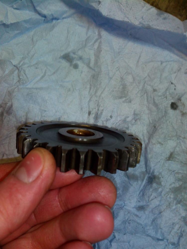

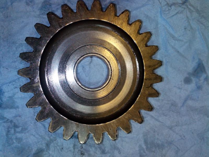

- - VIT   вот прибылсегодня кик с ебэя нехватающие железяки ...   24.1.2011, 17:45
- - serJO   если на фото только то что пришло , не хватает ht...   26.1.2011, 19:01
- - VIT   на фото не всё остальное заказал новое ещё в пути ...   26.1.2011, 20:27
- - serJO   помоему нету ,у тебя ещё и этой шестерёнки большой...   27.1.2011, 0:10

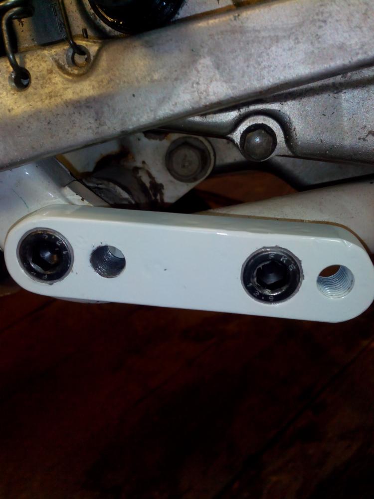

- - Viktor   Мужики, подскажите, куда крепятся две маленькие пл...   22.6.2012, 20:31
- - Mike80   Если склероз меня еще не добил, то крепятся сюда ...   23.6.2012, 16:48

- - merzh   Ставили кик стартер, не заметили пластины под номе...   2.5.2013, 20:58
|- - далекоездячий   Цитата(merzh @ 2.5.2013, 21:58) Ставили к...   19.3.2014, 10:22
- - shupaltse   Цитата(Михаил 789 @ 25.2.2013, 20:36) Бер...   17.3.2014, 1:19
- - shevard   Еще добавлю, что эта железка называется пластина в...   19.3.2014, 11:06

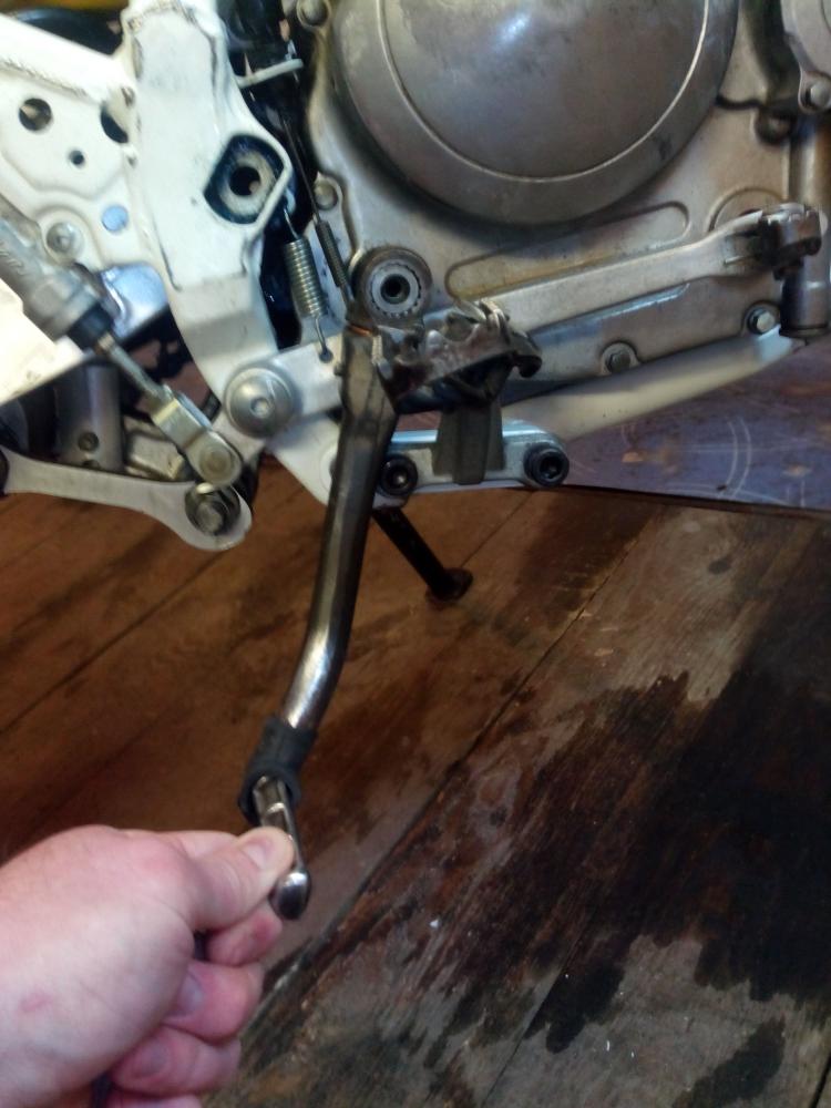

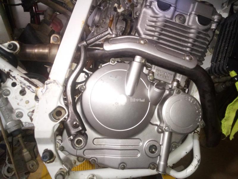

- - Rostoker   скорее всего я чтото делаю не так, мб кто скинет ф...   15.4.2014, 18:26
|- - madmaks   Цитата(Rostoker @ 15.4.2014, 19:26) скоре...   15.4.2014, 18:34
|- - Grandtrek   Цитата(Rostoker @ 16.4.2014, 2:26) и кста...   21.4.2014, 5:52
- - Leksey   Я может быть пропустил начало, но подножку-то прио...   15.4.2014, 19:20
- - madmaks   Кик при максимальном ходе смотрит почти вертикальн...   15.4.2014, 22:03
|- - Rostoker   Leksey, подножку пока еще не приобрел, сделал каст...   16.4.2014, 21:59
|- - madmaks   Цитата(Rostoker @ 16.4.2014, 22:59) а пос...   16.4.2014, 22:20
- - Leksey   Цитата(Rostoker @ 16.4.2014, 23:59) свобо...   17.4.2014, 11:43
|- - Rostoker   Цитата(Leksey @ 17.4.2014, 8:43) Вопрос р...   18.4.2014, 15:22
