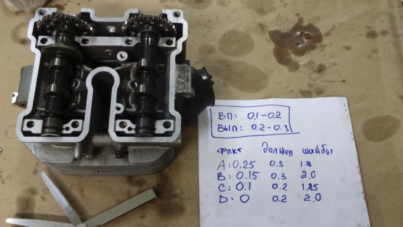

раскидал двиг по мануалу, заменил расходники новыми.
столкнулся с гемором притирки зазорных шайб клапанов.
вопрос: кто как чем их шлифует до нужного размера, либо проще купить новые?
пс. что за уроды придумали лепить фланец выпускного коллектора на болты?!))
