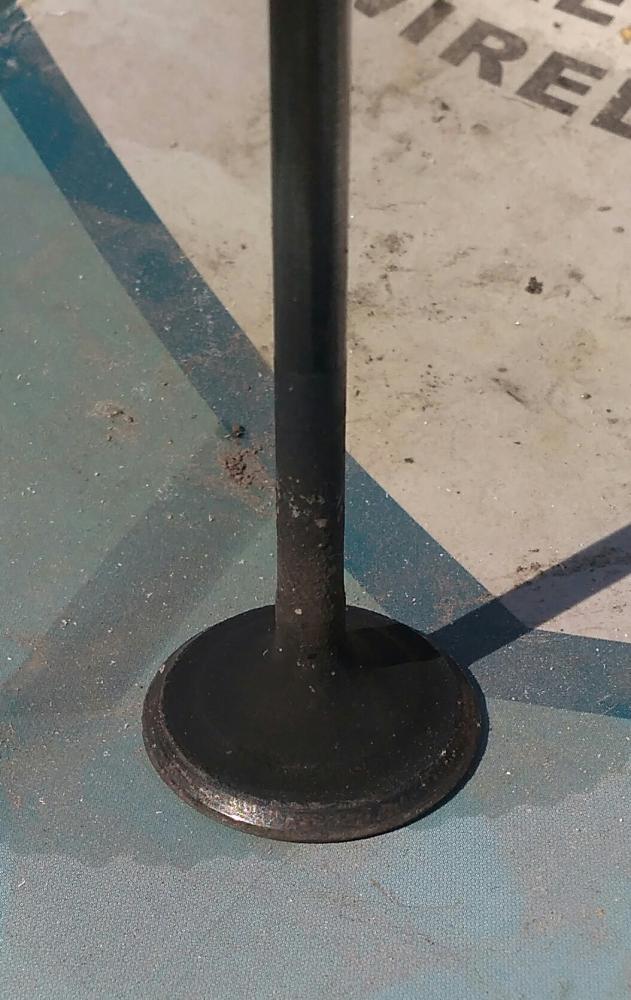

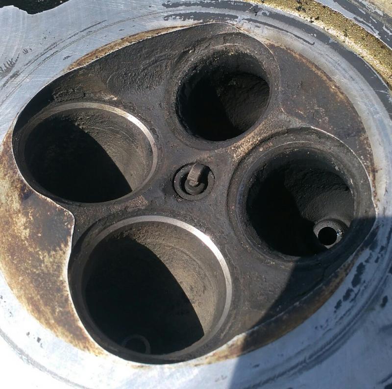

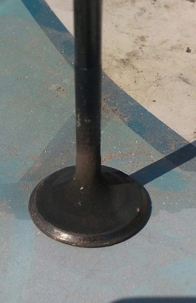

Вот так выглядела голова и выпускные клапаны после разборки:

Выпускным клапанам походу кирдык. Плюс у тебя нагара на головке в районе выпуска больше чем у меня.
Не парься, почисти клапан, сломанное лезвие пилки по металлу закругленным концом сдирай нагар, хорошо сдирай, камеру сгорания таким же макаром, модно взять ДРЕМЕЛЬ и металлической щеткой в выпускные отверстия залезть и вышлифовать нагар от туда, трудоемко но дешевле чем "кирдык".
Клапан отнеси на шлифовку, на тарелке мясо есть самый большой диаметр у тебя в норме, иногда там просто как у ножа лезвие тонкое, тогда только замена, после шлифовки клапана модно просто притереть с пастой и проверить на течь, но правильней взять развертки и пройтись слегка, вывести углы.
После этих процедур клапан провалится в седле и шайбы регулировочные нужно "менять", но есть способ уменьшения толщины щайбы.
Это все конечно если есть руки и нету денег, а если нет рук и есть деньги... я думаю ты бы не писал в эту тему!

Никакого криминала не вижу, но, похоже, некоторое время движок ездил с зажатыми выпускными. Всё тщательно очистить, чуток (совсем чуток) притереть выпускные и молирнуть впускные. Если фаска есть, то регулировать клапана шайбами (на уже поставленной головке, это важно) и еждить дальше. Маслосьёмные колпачки, думаю, пора менять тоже.
Если фаска так себе, то

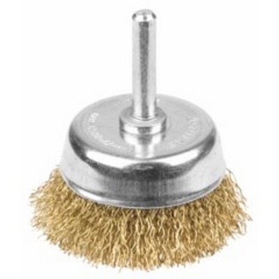

Такой щеткой можно борозд понаделать, щетка сталь а головка алюминий.
Хорошо, тогда не буду...
