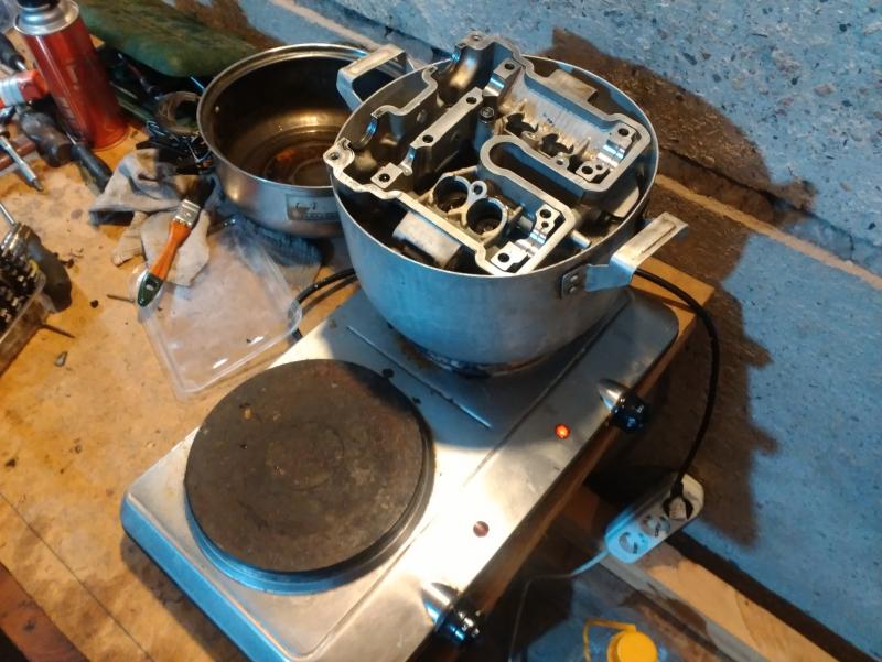

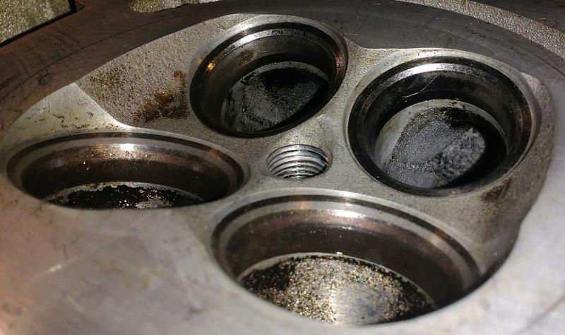

До часу ночи вчера башку варил, на зуб не попробовал, но на вид нормально получилось. БОльшая часть нагара отвалилась. Осталось в керосине отмыть.
Питтинг на сёдлах выпускных довольно приличный, клапан сотрётся весь, пока я их уберу при притирке. Все СТОшки в городе облазил, нигде шарошек подходящих не нашёл. smile138.gif
Ещё крышку масляного фильтра где-то потерял и пирожков в столовой нет сегодня....одни расстройства....

Круто.
А можешь поближе зафотать посадочные клапанов?
Вечером отмою хорошо и сфотаю...

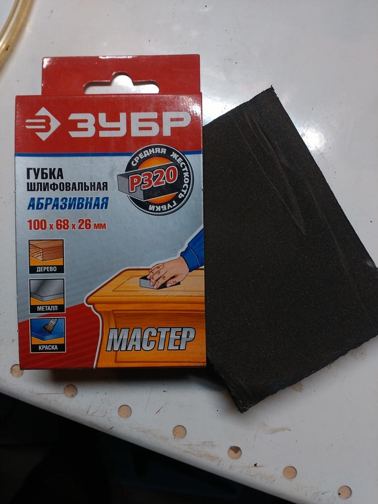

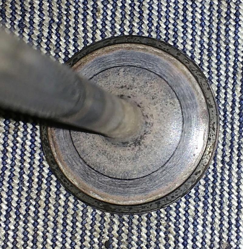

Это после помывки. В общем притру я легонько все и дальше ездить буду. Щас проверил, даже так, с неочищенным клапаном, просто придавленным пальцем, бензин еле еле просачивается...
Прошелся я тут по клапанам вот такой штукой, зажав клапан в дрель, нагар слетает на раз...
Походу клапанам и правда кирдык

кромка клапана по фото в раковинах вся.
губка с абразивом, тогда уж можно и наждачкой.....
стержень не драть только.

Седла покрупнее если можно фото и фаску клапана покрупнее.
