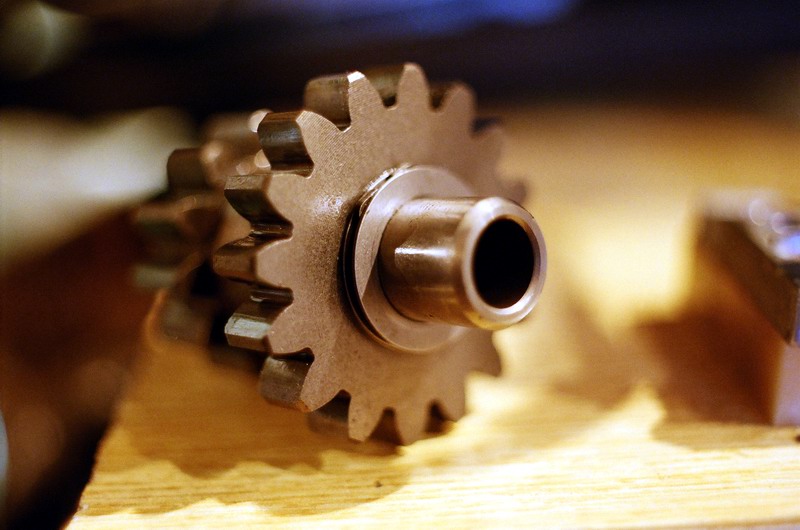

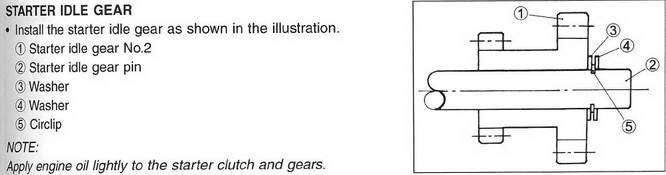

Подскажите должны ли быть шайбы на штоке стартерных шестеренок? По фото их видно 3 штуки на штоке, после разборки они там были. Мне кажется их туда до моей покупки установили когда зубья шестеренок износились. Сейчас поставил все новое. Ставить ли шайбы?
shupaltse
сообщение 26.6.2017, 13:37
Сообщение #1425
эмси джебел
Сообщений: 6302
Регистрация: 26.2.2009
Мотоцикл: 250XC drz-mod
Репутация:   130
Цитата(Div @ 26.6.2017, 13:16) *
3 штуки на штоке
адский колхоз. бутерброд из шайб со стопорным кольцом есть на других шестернях замешанных в стартерных делах:
а у сабжевых шестерён шайб нет.
и крышка нормально села при таком колхозе?
