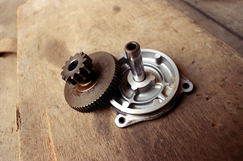

А есть схема не этой шестерни (на вашем фото внутренняя шестерня соединяющая с обгонной муфтой) а именно шестярня связанная со стартером.
есть, но там ничего интересного, так как никаких шайб нет - просто вал и шестерня. поставить их неправильно нереально.

Вставить ник Цитата Из: Алма-Ата
собрал я без шайб. Всем спасибо.

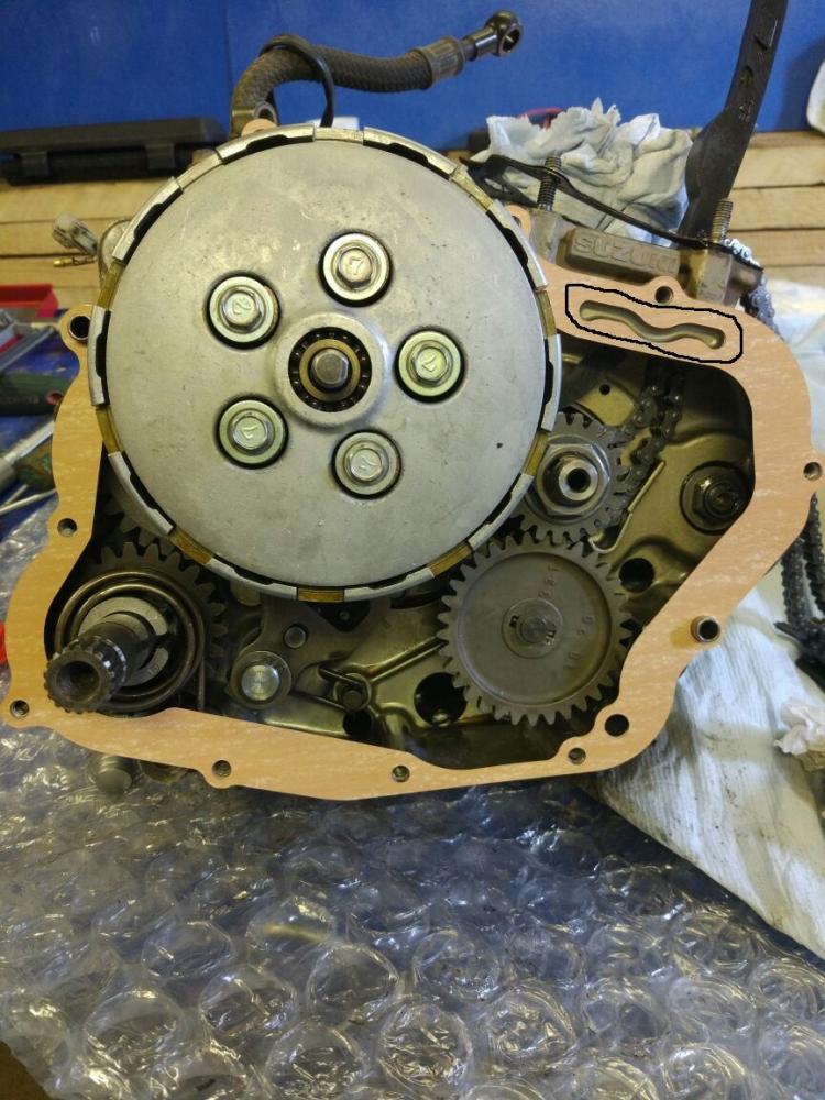

Тут еще вопрос такой, сейчас занимаемся капиталкой двигла - я менял диски сцепу прошлым летом немного в полевых условиях, прокладки крышки с собой не было. А старая после того как отковырял крышку стала не очень, и порвалась в нескольких местах. Решил замазать для страховки герметиком, герметик был для только ванной комнаты,по сути силикон facepalm.gif , зафигачил им прокатал так около 500-600 км. Все норм было, но когда начали капиталить двиг выяснялось что крышка размазала герметик и перекрыла важный масляный канал. НО НЕ ПОЛНОСТЬЮ, где то на 50%. Короче колено немного посинело от нагрева, люфтов никаких нет,все крутиться простукивается шатун нормально. Подскажите насколько может быть критично и чему я мог укоротить жизнь? колено проехало около 60 тыщ уже (заводское). Переживаю, что сейчас соберу а тут оно вскроется через сезон че нить там. Фото прилагаю.

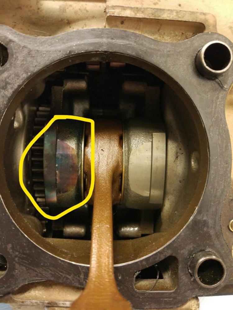

Цитата(Leksey @ 1.4.2014, 6:01) *
коленвал у всех с завода синий справа. Технология сборки, видимо.
твои фотки не видно, вставь по-человечески)

Это с завода оно такое синее. Особенности запрессовки нижнего пальца. Не парься. По поводу , что люфтов нет, такэто вопрос, ты перед тем как простукивать подшипник НГШ обезжирил от масла?

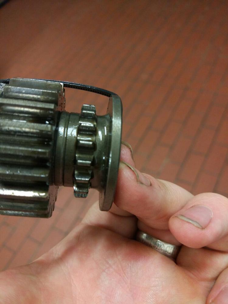

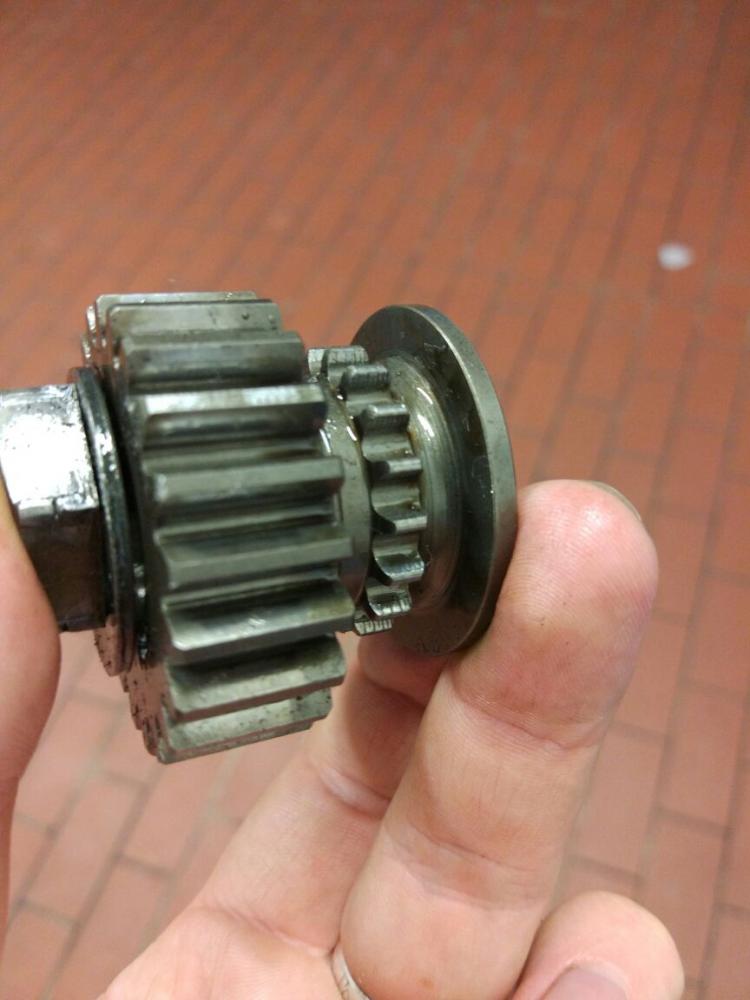

Тут еще такой вопрос, меняю цепь ГРМ. Номер перепутал в заказе, приехал башмак. Уже собирать надо, посмотрите фотки шестерни старой, как она? читал тут что лучше все вместе менять потому что старая шестерня убьет новую цепь ГРМ. Фотки прилагаю.

Просто если подшипник НГШ в масле(а масляная плёнка имеет толщину) то небольшой люфт может не простучаться. Так что пока не собрал промой чем нибудь, например очистителем тормозов или ещё чем нибудь обезжиривающим, затем продуй(например компрессором а потом стучи.Это будет объективный результат.
Ракурс фото неудачный. надо чётко сбоку.
похоже она проехала столько же, сколько и коленвал. я бы обломился ставить новую цепь на такую шестерню, но если нужно было бы ехать в дальняк на рыбалку за огромной рыбиной, то поставил бы и ехал с влажными от печали глазами предвкушая новый заказ шестерни и цепи.
Она сильно плоха? Через сколько времени мне придется производить сие операцию, если все так соберу сейчас?
Учитывая, что новые комплекты, ходят по 5 тыщ, а у некоторых по 500 км, думаю через 73 дня...
Если надо срочно ездить - собирай и езди. Перед установкой натяжителя замерь остаток хода. Через три-четыре тыщи, если не появится характерного звука, проверишь ещё раз, узнаешь состояние и определишь необходимость замены.

Три-четыре тыщи это очень круто, я за сезон накатываю тыщу) меня шестерня больше парит, могут уже через 500 км форс мажоры начаться? mega_shok.gif

Собирай, с такими пробегами сезон точно отьездишь. Потом проверить ход натяжителя, и, если он окажется в норме, то еще сезон отьездишь

Я правую крышку мазал герметиком, полгода так проездил, потгм заказал прокладку. Так что с герметиком норм.
В понедельник опять снимал крышку - в одном месте порвал прокладку при открытии, подмазал герметиком, налепил оторваный кусок и опять езжу.
