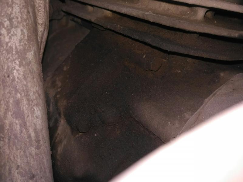

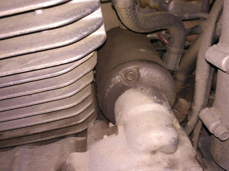

Сегодня приехал из деревни и заметил какую-то срань на стартере. Похоже на какую-то копоть из под цилиндра. Раньше эта область двигателя у меня постоянно была в говне немного потела маслом и я не знаю, была ли копоть до этого сезона. Масло было, как выяснилось, из-за стремной (а в конце вообще задранной) прокладки левой крышки в районе шестерни стартера. Прокладку я заменил перед сезоном. Все стало красиво. Но ненадолго. Каких-то 600 км и нате...
С другой стороны (перед цилиндром) тоже не лучше.
И да - это все слева. Справа вроде чисто пока. Даже не могу понять, масло это или что. На ощупь именно как сажа.
Скажите, пожалуйста, кто меня умнее - WTF?
Ещё момент (хотя вряд ли с этим связано) - усилился стрёкот со стороны цепи ГРМ. В натяжитель пока не лез (не умею). Цепь была поставлена новой тыщ несколько назад.
