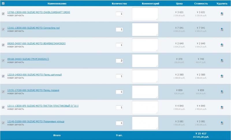

serg Собранный и живой-здоровый движок всё ближе...
19.11.2011, 13:42
Юрий Вах, вах. Ждёмс, ждёмс 19.11.2011, 13:43
serg На коленвале живые подшипники и отличный поршень.
... 19.11.2011, 13:43

car-bon serg, циферки не разберу на упаковке цепи Висеко. ... 19.11.2011, 14:51
serg Цитата(retr13 @ 19.11.2011, 15:26) повыше... 19.11.2011, 15:30
Юрий Сергей, а та цепь накрылась? За сколько км? Или ты... 19.11.2011, 15:50
serg Ещё живая (где-то 1/3 ресурса осталось ориентирово... 19.11.2011, 17:35
