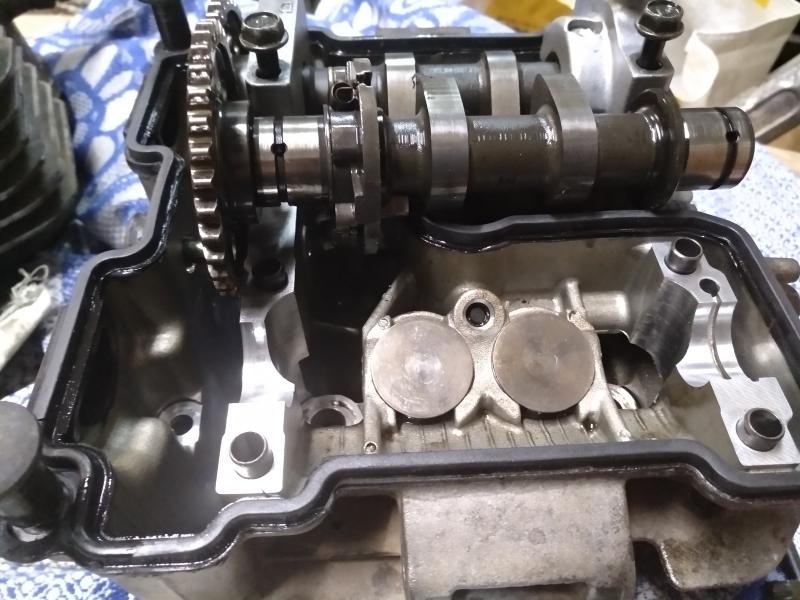

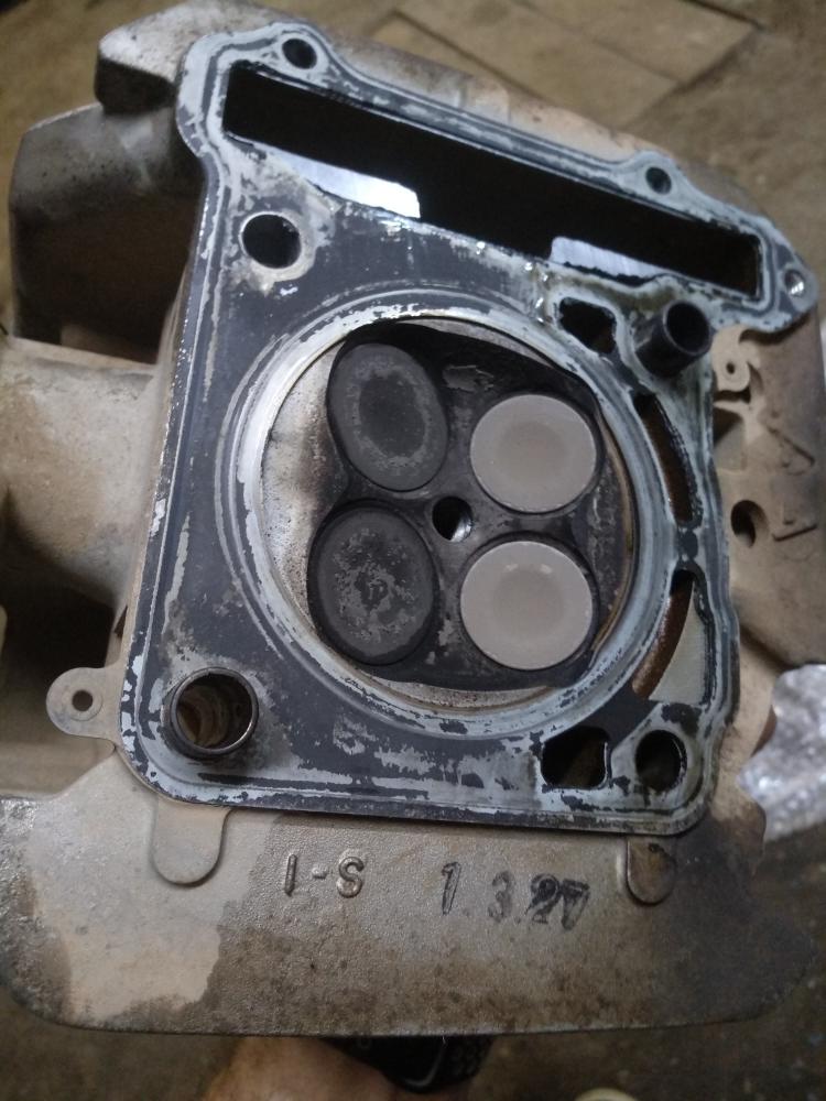

Забрал я этот утилек за 50к.
Снял ГБЦ щяс. До клапанов поршень не достал вроде.
Постели я хз. Как бы прям задиров не видно. Но те шейки, которые со стороны цепи, немного люфтят. Допускается какой то зазор в них? Как его померить без пластигаги?
Ногтем ощущаются небольшие полосы на на шейках.
Вообще видно, что пробег у мотора большой. Хон еле просматривается.
Цепь вытянута почти полностью, 2мм зазор между натяжителем и ГБЦ.

С этим люфтом в постелях полное затмение умов. Какое-то время назад проводили мы тут разбор мануала, где написаны эти зазоры. Дак только запутались. Там есть разночтения. А потом на форуме я встречал такие заявления, типа "люфтом валов стало убивать цепи, поменял башку". Лично я так и не знаю, какой люфт там допустим. Но склоняюсь к тому, что никакой. Можно конечно снова запилить эксперимент, делать-то нечего: потереть на шкурке привалочные, немного прижать крышки, и поездить. Посмотреть, на сколько цепи хватит. Только все остальное в порядок привести. Слайдеры поменять, как минимум.
Karukka
сообщение 28.6.2019, 5:25
Сообщение #1654
Сообщений: 2473
Регистрация: 7.4.2016
Вставить ник Цитата Из: Хайфа
Мотоцикл: Временно скутер
По хорошему он не должен ощущаться физически, но еще не стоит забывать про тепловое расширение и давление масла. Это тоже играет свою роль, в данном случае в лучшую сторону.
Я уж не помню как на джебе крепление распредвалов пронумеровано. Но там должны быть номера, проверь что все крышки на своих местах стояли.

Крышки правильно стоят. В мотор не лазили вообще до меня. Мот в том году только с японской свалки привезли.
В мануале 0.15 допустимый зазор постель/распред пишут.
А постели пилить нормальная практика? Или это из области портянок под вкладыши?
Люфт ощущается только вверх-вниз. Вперёд-назад(по ходу движения) я ничего нащупать не могу.
Предполагаю, что ничего страшного не случится, если снять десятку с постелей, которые ближе к цепи...
Померял щяс зазор колхозным "пластигейджем". Кусочек припоя положил между валом и постелью, зажал, потом микрометром померял. Получилось 0.16. диаметр шеек 21.96

Dibaev
сообщение 28.6.2019, 11:05
Сообщение #1657
Сообщений: 151
Регистрация: 8.6.2018
Мотоцикл: Klx250 инж 2009
Дак и я пытаюсь понять...
Щэ походэ бошка? Или в утиль?
Как оно должно быть на этом моторе я ж хз. Может норма это.
Если судить по зазору клапанов с максимально прижатым валом и максимально оттянутым от стаканчика- разница 5 соток.

Karukka
сообщение 28.6.2019, 14:27
Сообщение #1659
Сообщений: 2473
Проверь распредвалы - если норм, то отдай на ремонт ГБЦ. Наплавят арноном и проточат по новой. Кстати тут на форуме не так давно кто то предлагал такие услуги.
сообщение 28.6.2019, 19:41
Сообщение #1660
Сообщений: 35050
Второе.
Но другого не дано. Это все равно лучше, чем хонда с подшипниками.

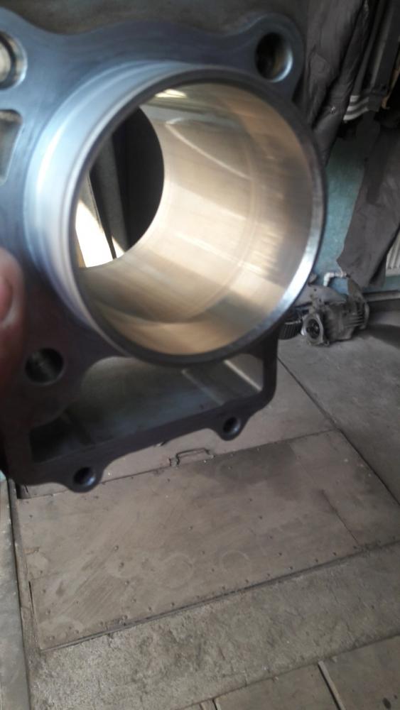

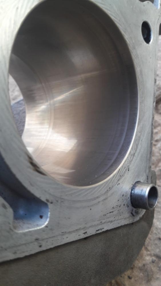

Dibaev
сообщение 2.7.2019, 17:51
Сообщение #1661
Сообщений: 151

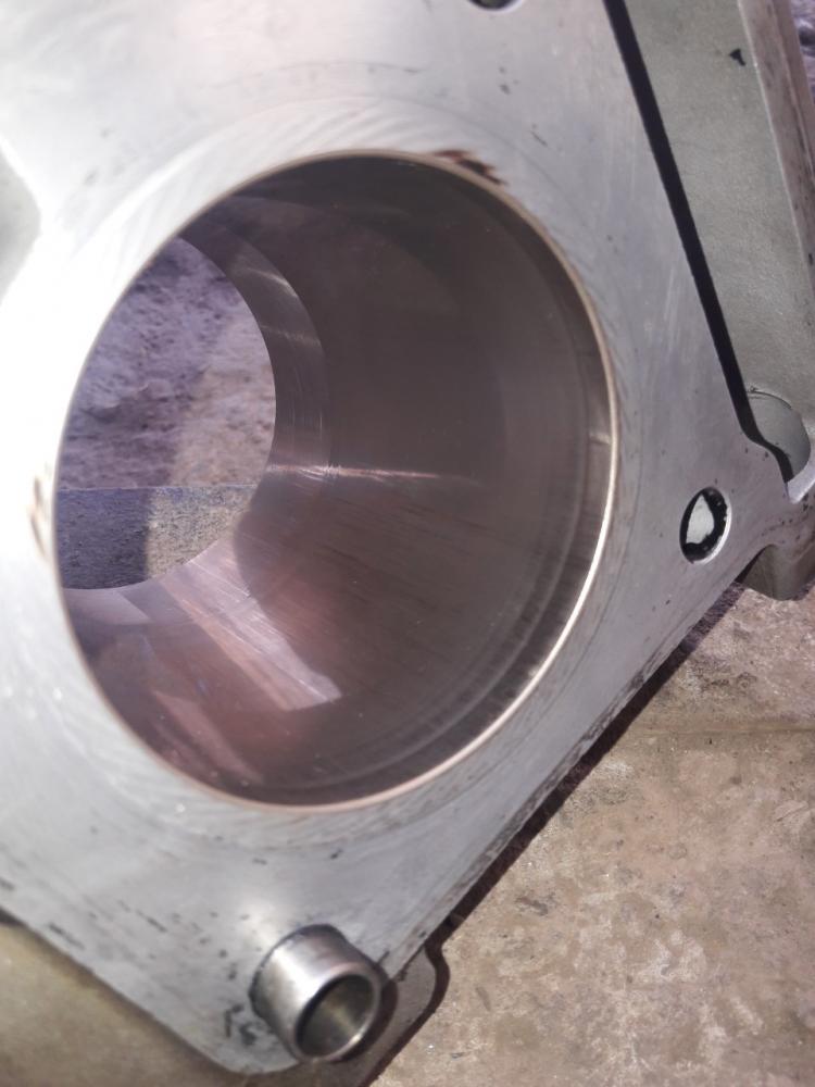

Цилиндр труп же на фотках внизу?
Это последствия перегрева или масляного голодания?
Очень интересно в каком состоянии коленвал при таком цилиндре...
Есть просто мотор без ГБЦ в таком виде за недорого.
Кроилово блин. Здравый смысл мне подсказывает душить жабу и заказывать контрактный мотор.
Гильзовка цилиндра 3.5тр у нас стоит, узнавал сегодня
А вот где перепрессовать колено не могу найти, контора, контакты которой мне дали, прикрылась.
С гильзовкой стрёмно связываться, я понимаю, кольца под никасиль, накосячить могут, перекосить гильзу
Цитата(madmaks @ 28.6.2019, 10:28) *
а как там коленвал?
Коленвалу кабзда. Прессовать в нашей деревне негде.
По ГБЦ я как бы фиг знает. От обрыва шатуна она не пострадала. Ну люфт в постелях, задиров явных нет, клапана в направляйках не болтаются, фаска 0.9мм. Я думаю поездит ещё немало.
У меня был др 96 года, в мотор я не лазил ему, но предполагаю, что состояние постелей там было аналогичное. Ездило себе. Масло поджирало немного. Понятно, что не идеал.
На дальняки я не езжу на эндуро, только для продубаса по лесам использую.
Я вообще сколько моторов разбирал, постели эти почти везде не в идеале были. Был клх 99год, зхр400, ерш, зх6, катаны, бандиты и тд.
Идеал видел только в своем авто, ниссан альмера, несмотря на пробег за 300ткм, в клх 06 года с пробегом 27тк реальным и в сб400
Опыт и понимание как бы есть. На спортах моторы пару раз восстанавливал после кулака дружбы.
С заменой на б/у- картера, поршня, колена, перепрессовкой гильз, кривых клапанов, фрезеровкой блока после гильзовки, подбором вкладышей картер/колено. Но там не было никасиля и был экономический смысл, запчасти и моторы-доноры находились за адекватные деньги...

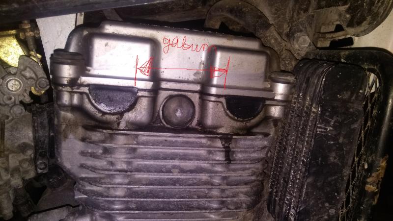

всем привет, появилась вот такая течь, как я понял там прокладка резиновая, и она одно целое с этими полукруглыми вставышами, подскажите что делать? стоит ли лезть и мазать герметиком? еще понял что крышку можно снять без снятия двигателя, это так? есть еще одно место откуда течет масло, это маслопровод из головы в коробку, там просто шайбы текут хз че делать я и медные шайбы пробовал и паронит все равно течет, все вместе жрет около 100 г на 150 км может больше может меньше.
Там полукруги чуть герметиком помазать и все. Резинка эта как правило не дубеет, проблем нет. Крышка снимается просто, только момент затяжки не забудь.
Попробуй медные шайбы нагреть до красна они станут мягкими и должны хорошо обжаться при затяжке.
ага в курсе, второй раз вот сделал с шайбами потолще и не поленился и окалину наждачкой почистил, вчера в город ездил вроде норм. А так спасибо

В стоке алюминиевые шайбы не спроста.
Медь-алюминий гальваническую пару образуют. Нельзя их вместе ставить. Медь-сталь можно. То есть между наконечником шланга и болтом можно и медную шайбу поставить, а между ГБЦ и шлангом не стОит.
