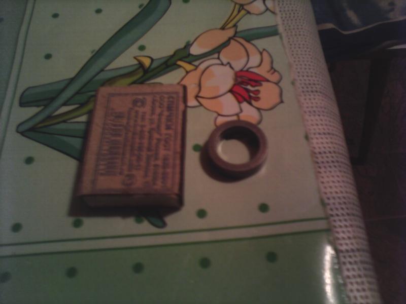

Разобрал двигатель есть лишняя деталь ! Мужики выручайте ! Кто знает откуда это кольцо ?

Предположу: втулка, от торсионной ходовки Т-80 У" Нет? я конечно на истину в последней инстанций не претендую... Я только про Т-80, могу сказать, а про модификацию У" нет. Может от БМП-2," фик ее пойми... ЗЫ: Профиль Камрад, нужно заполнять... pardon.gif (Без обид может ты и правду БМП-2" капиталишь biggrin.gif Это всё ясно что тема про разборку и бла бла бла суть-то одна... Заполни профиль biggrin.gif )

Free-Riderкольцо резиновое? Размеры?

судя по размеру с вала кп , там две похожих .

Кольцо металлическое, диаметр внешний примерно 23мм, внутренний 18мм, высота 6мм
Ты его половинил? Мой разобранный лежит под боком, разложил все по отдельным пакетикам, посмотрю вечером.

Да половинил! И самое хреновое что начал собирать уже
