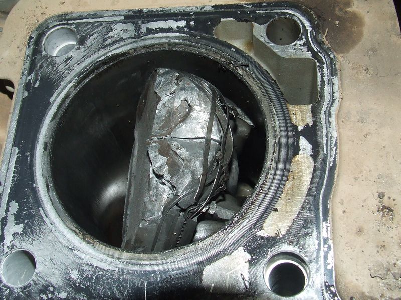

Цитата(CJIOH69 @ 26.7.2011, 20:31) *
Покатался на Джебеле достаточно долго и теперь подумываю перебрать движок.
О, моя тема!
Я тоже покатался на Джебеле достаточно долго, и, как ни странно, тоже подумываю перебрать движок... так, для профилактики). Или так сойдёт? Посоветуйте)
Мир тебе, брат.
сообщение 20.11.2011, 0:13
Сообщение #66
Цитата(Serg696 @ 20.11.2011, 0:09) *
О, моя тема!
Ты его кувалдой колотил что ли.... cool.gif Прикрепленное изображение

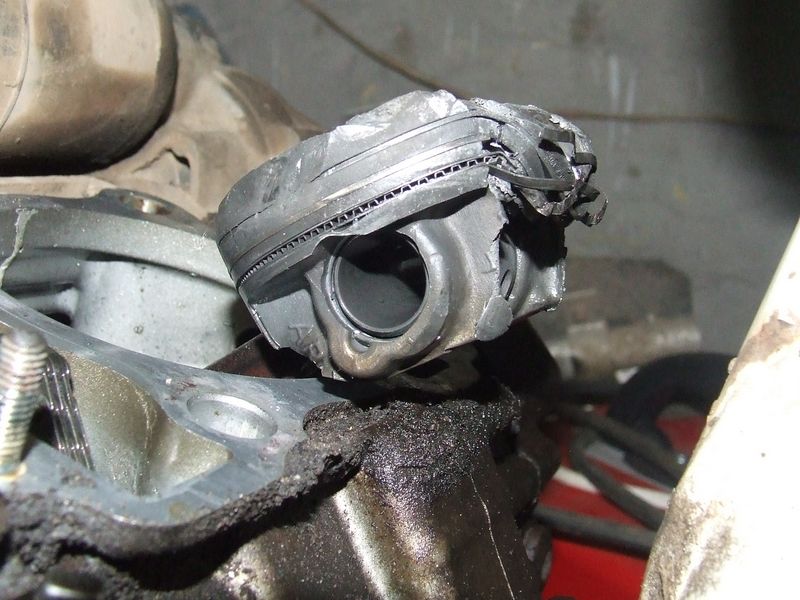

на фото на пару постов выше причина развала -- не менялся вовремя поршень
поясню поршень на джебеле не высокий и при черезмерном износе его начинает выворачивать поперёк гильзы вследствие его ломает
не скупитесь на поршня и не ленитесь раз в 30 т км снять поршневую и промерять зазоры
Согласен с тобой на все сто, еще надо бы добавить к этому моторную цепь, и звезды привода грм...
