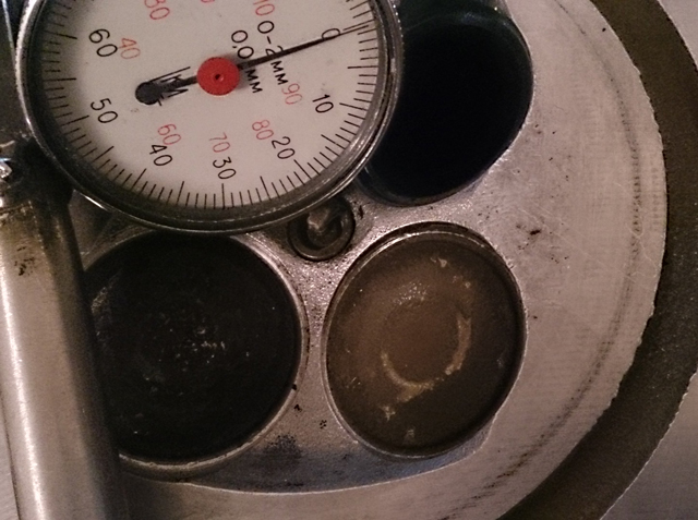

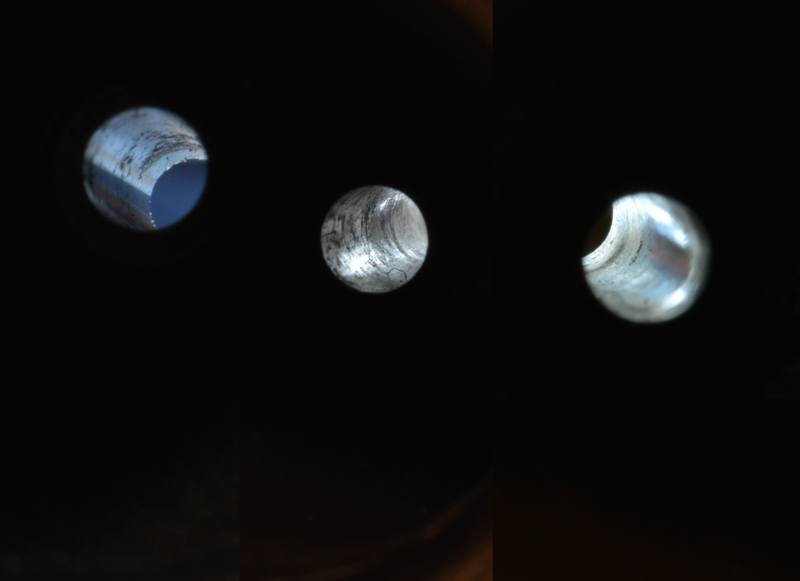

Втулки имеют коцки внутри. Ну имеют и имеют.
Все же закрепил микрометр (на фотке уже не закрепленный) и померял поперечную болтанку клапана во втулке. Как положено - поднял на сантиметр и померял. Получил ровно 0,2мм. Лимит по мануалу - 0,35мм. Вообще этот лимит на мой взгляд - черезчур. Если клапан ощутимо шевелится во втулке (а 0,2мм ощущается и пальцами и глазом), то... ну работать ему это может и не помешает, а вот пилот шарошки и фрезер нацеливать туда наверное не очень удобно. Кто знает, что из себя представляет этот процесс на станке? Как прицеливаются? А как пилот выглядит? Какой у него диаметр? Его нельзя, скажем, взять не 4,5мм, а 4, 55мм?

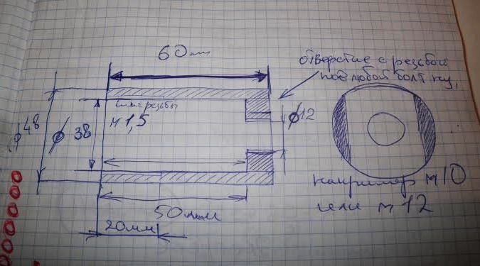

так как все специалисты пока тут собрались, спрошу заодно почти по теме.
где в питере можно выточить такой съёмник ротора?
или меня ожидает это:

Отмечу, что токарь откажется делать Ваш заказ по причине отутствия резьбового калибра или ответной детали.
нужно только сказать какая резьба... Я по эскизу не вьехал если честно... М39 шаг 1,5 ?
shupaltse
сообщение 4.2.2014, 20:20
Сообщение #513
эмси джебел
Сообщений: 6302
Регистрация: 26.2.2009
Мотоцикл: 250XC drz-mod
Репутация:   130
итак, внимание, слушайте: я говорю 38х1.5.
м? ничего не произошло))
сообщение 4.2.2014, 20:26
Сообщение #514
Сообщений: 9693
Цитата(shupaltse @ 4.2.2014, 17:20) *
38х1.5.
такая резьба существует?
У тебя диаметр указан 38мм, без резьбы который... Если резьба 38 шаг 1,5, то диаметр резьбы внутренний будет примерно 36,5 мм
а где значёк ,,умножить,. на клавиатуре?
шифт + "8", можно использовать букву "х", она красивее)) shupaltse
ответной детали.
желательно, но не обязательно... обычная работа токаря 3 разряда..
В Питере не знаю, а у меня в гараже я бы его сделал за 15 минут, учитывая 10-минутный поиск подходящих кусков железа smile.gif Когда я варил предыдущий такой съемник, то гайки с такой гигантской резьбой в магазине для грузовиков были в огромном ассортименте.
Я к тому, что тут не нужен токарь. Тут нужен сварочный аппарат и может быть болгарка.
