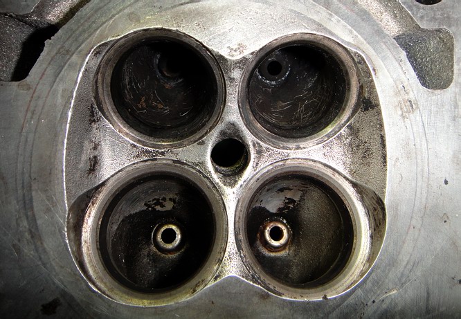

Предыстория - у меня не заводился мотик, я нашел что дело в зазорах, ломал болты, писал в эту тему, выставил зазоры и все стало ок, заводился отлично, ездил отлично. Но - кушал масло и работая на холостых раз в 20-30 секунд издавал странный звук, как будто на что-то натыкался О_О
Прошло примерно 400км, и история с заводкой начала повторятся, посмотрел зазор - а его опять нет. А с учетом низкой компрессии, странного звука, того, что зазор нормальный только вообще без шайбы, а, главное, возможности не ездить на этом мотике в течение какого-то времени, я решил немного поразбирать мотоцикл.
Есть три вопроса
- куда, теоретически, может так быстро уходить зазор? Если бы он приходил, то я мог бы предположить что дело в нагаре, но он то уменьшается О_О
- в клапанной дыре стенки прямо пропилены чем-то, на довольно ощутимую глубину, это нормально? в мануале что-то не могу найти про это.
- парой страниц выше писали про клевую компанию в питере, которая может омолодить голову, ее бы контакты
И общий вид головы, вдруг кто-то заметит что-то страшное, чего я не знаю:
если речь не про направляющую, то это технологический рельеф, вот, например:
На фото видно, что выпускные клапаны не закрывались. Оттуда скорее всего нет компрессии. Мое предположение - износ направляющих клапанов. Если зазор в направляющих увеличен, то масло со временем начинает "сосать" через них в цилиндр. Зазор уменьшается под регулировочной шайбой потому, что клапан перегреваясь удлинняется и загибается. Звук странный - это скорее всего удар поршня по клапану. Мотор серьезно болен, надо нести головку спецам, а лучше весь мотор. Этим занимаются в мастерских где хонингуют блоки, там же ремонтируют головки.
Спасибо большое!
Но есть один нюанс - зазоры пропадали на впуске, а на выпуске с ними все было более-менне впорядке.
хотя, один из выпускных клапанов немного подтекад когда я заливал голову и смотрел на клапана...
И, мне для опыта - по чему видно что не закрывалось? Я вот на все фотки голов смотрю, везде одна фигня Х_Х. Моя даже чистая вся во впуске в отилчие от
Кто из питера - вот этим ребятам стоит доверять: http://www.spb-motor.ru/ ? или есть проверенные крутые моторо-люди? Или куда-нибудь стоит весь мотор целиком тащить?
