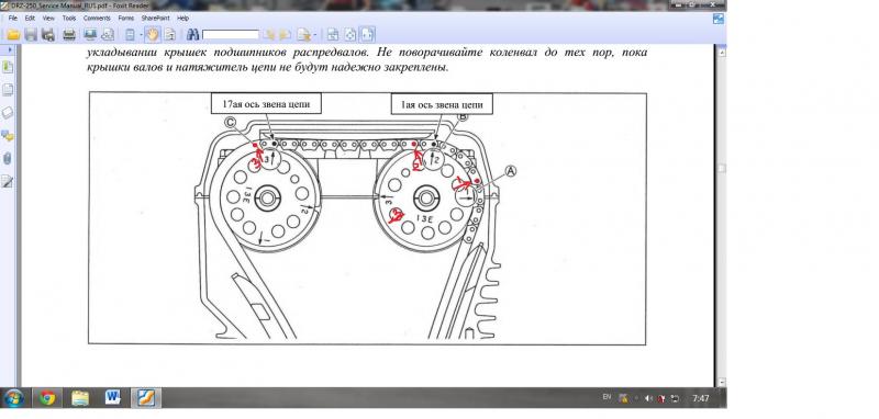

Снял головку цилиндра, мучился, но все-таки вывернул обломившуюся свечу. Собрал обратно, завел не сразу, ставил по мануалу
"При знаке "Т", совмещенном с центром контрольного отверстия, придерживайте распредвал и
натяните цепь, чтобы убрать провисание между звездами коленвала и выпускного распредвала.
• На звезде выпускного распредвала имеется стрелка с цифрой "1" (А) . Поверните выпускной
распредвал так, чтобы совместить конец стрелки с разъемом головки цилиндра. Уложите цепь ГРМ
на звезду выпускного распредвала.
• Другая стрелка с цифрой "2" (В) должна указывать точно вверх. Пересчитайте оси звеньев цепи
по направлению ко впускному распредвалу начиная с оси звена, находящейся непосредственно над
стрелкой "2" и заканчивая отсчет семнадцатой осью звена.
Установите цепь ГРМ на звезду впускного распредвала, разместив семнадцатую ось звена над
стрелкой с цифрой "3" (С) на звезде" - в таком положение не заводиться, изредка чихи были.
Методом проб пришел к вот такому положению распредвалов относительно ВМТ (рисунок). Двигатель ожил!!! работает, заводится с пол пинка, но при добавление оборотов, появился металлический стук, чем больше газу - тем больше стук! до разборки ничего подобного не было
декомпрессор на валу выпуска может издавать такой звук?? или это цепь грм?? хотя, повторюсь, до разбора такого не было

Скоро ты выкинешь свой мотор такими экспериментами. Может быть даже уже пора. Никаких "в таком... не в таком...". Сотни раз эти моторы собирались и разбирались так, как нарисовано в мануале, и ни у кого еще он не заработал в ином виде. И не от того, что там священные буквы, а просто он так устроен, этот мотор.
Прочитай на всякий случай все про цепь грм и натяжитель.

ты сместил на два зуба , это очень много . поршень успевает достать до клапанов . звук скорее оттуда . Теперь сначала нужно убедится что клапана не травят
