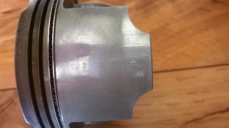

Вот фотки. и износ в районе вВМТ еле заметен если провести там пальцем.

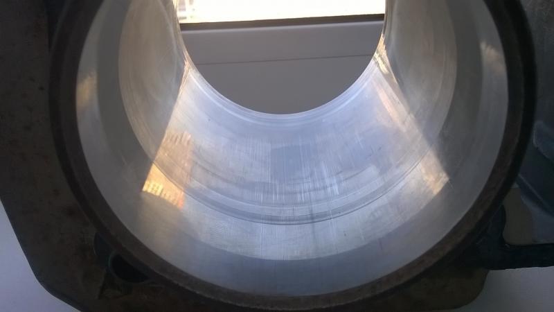

вот
вот

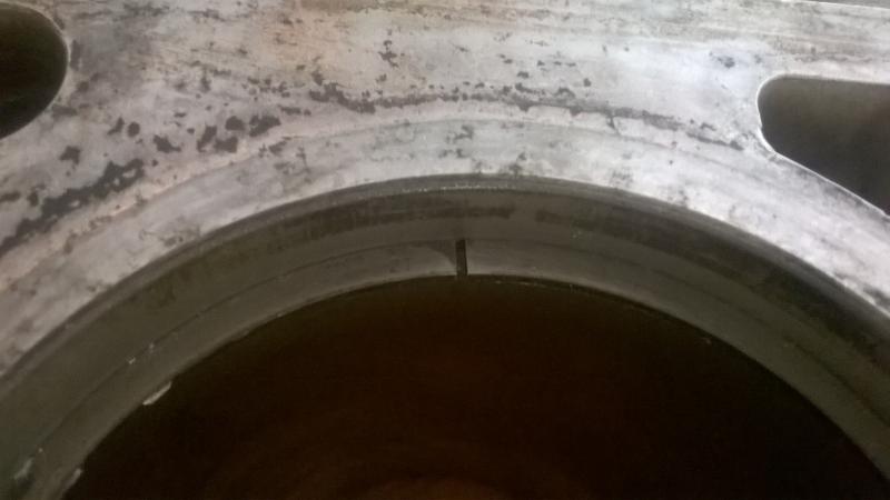

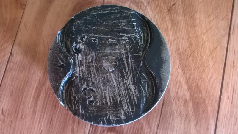

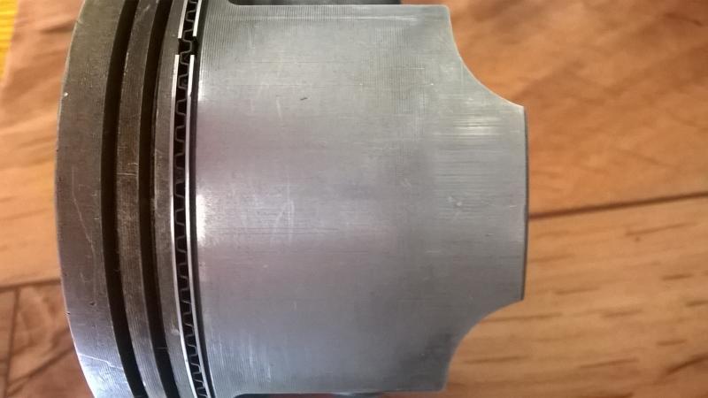

зазорчик
сообщение 10.2.2015, 9:41
Сообщение #885
Сообщений: 35047
Поршень как поршень. У всех такой. Еще поездит. Чуточку посильнее сполирован, чем мой. Правда риски есть вертикальные, но я бы забил.

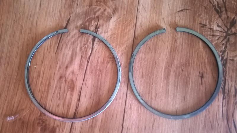

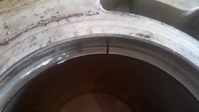

кольцо второе

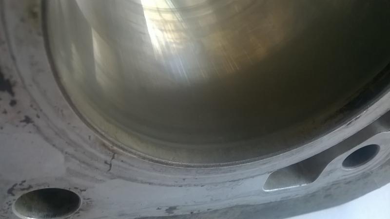

цилиндр
и другая сторона
сообщение 10.2.2015, 9:45
Сообщение #887
Сообщений: 35047

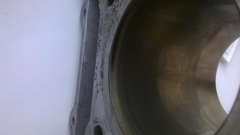

Если есть еще фоты горшка - выкладывай. Не видать износ на этой.
Хотя... ))) я бы даже по этим фоткам циллиндр выбросил )
Кольца очевидно меняли.

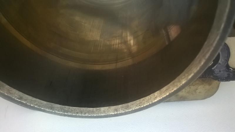

ещё
отсвечивает плохо видно

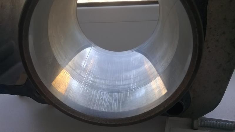

На цилиндре хона нет совсем.
только в той нижней части где поршневые кольца не достают.
сообщение 10.2.2015, 10:03
Сообщение #889
Сообщений: 35047
Подождем спецов.
Широкая зона в нижней части, которая отличается от основной - нерабочая. На ней сохраняется нетронутый хон (насечка диагональная). Сравни рабочую зону с нерабочей. Если на рабочей не увидишь даже намека на этот хон, то можно считать, что износ уже большой.
На фотке видна ступенька в конце хода колец (в верхней части горшка). Отражение искажается там. Тоже признак. Хотя эта ступенька тут у всех есть стопудово, и ездят дальше.
Если говорить об измерениях, то они делаются в нескольких местах: в трех по высоте, и в двух по диаметру. На картинке мануала сам выкладывал.

Цитата(Leksey @ 10.2.2015, 7:03) *
Подождем спецов.
следов хона там явно нету, только ветрикальные полоски. за 50 . тыс пробега меняли кольца как минимум 2 раза в россии. я так думаю.
