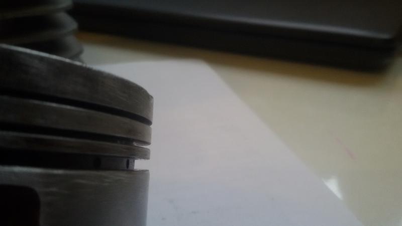

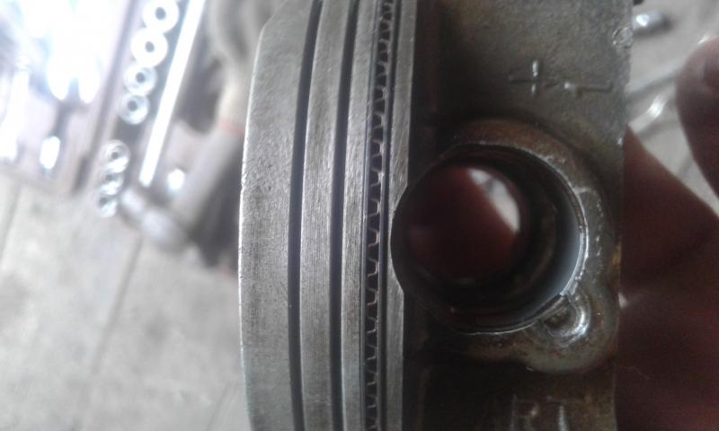

- - Leksey   Напишу здесь: А есть смысл покупать стандартный ко...   6.8.2011, 8:22
- - prokrust   зазор в замках колец уже больше допуска при пробег...   6.8.2011, 9:17
- - Leksey   А маслосъемное как дефектуется? И это, покупать-т...   6.8.2011, 9:25
- - us   Цитата(prokrust @ 6.8.2011, 10:17) зазор ...   6.8.2011, 13:36
- - skorp777   Цитата(Leksey @ 6.8.2011, 17:25) А маслос...   6.8.2011, 14:48
- - Leksey   Про зазор и какую-либо дефектовку маслосъемного ко...   6.8.2011, 22:18
- - skorp777   Цитата(Leksey @ 7.8.2011, 6:18) Про зазор...   7.8.2011, 13:34
- - Leksey   Намерял 0,6 на первом и 0,75 на втором компрессион...   7.8.2011, 16:04
|- - mika10ru   Цитата(Leksey @ 7.8.2011, 13:04) зазор не...   7.8.2011, 16:16
- - Leksey   mika10ru, значит эта лишняя десятка в зазоре дает ...   7.8.2011, 16:30
- - Юрий   Цитата(Leksey @ 7.8.2011, 17:30) Я почему...   7.8.2011, 21:33
- - Leksey   Смысл в выяснении причины дымления. А так - конечн...   7.8.2011, 21:44
- - serg   Leksey, считаю, что кольца имеет смысл поменять чи...   8.8.2011, 10:25

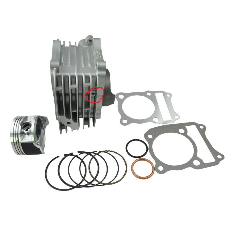

- - kserv   Какие кольца ставить, с мегазипа или есть опыт бол...   29.8.2011, 16:14
- - Варион   12140-31Е00(60) кольца. http://djebel-club.ru/foru...   29.8.2011, 17:41
- - serg   Цитата(kserv @ 29.8.2011, 17:14) Какие ко...   29.8.2011, 17:42

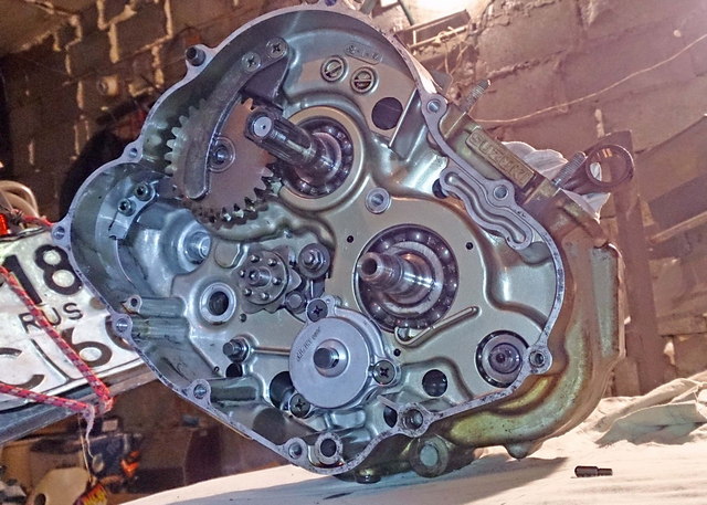

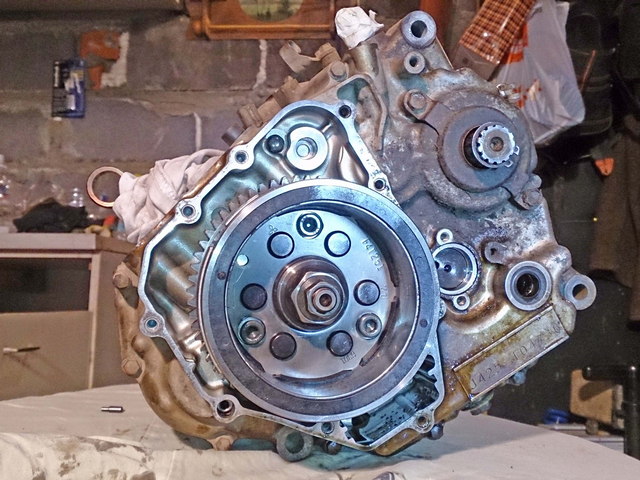

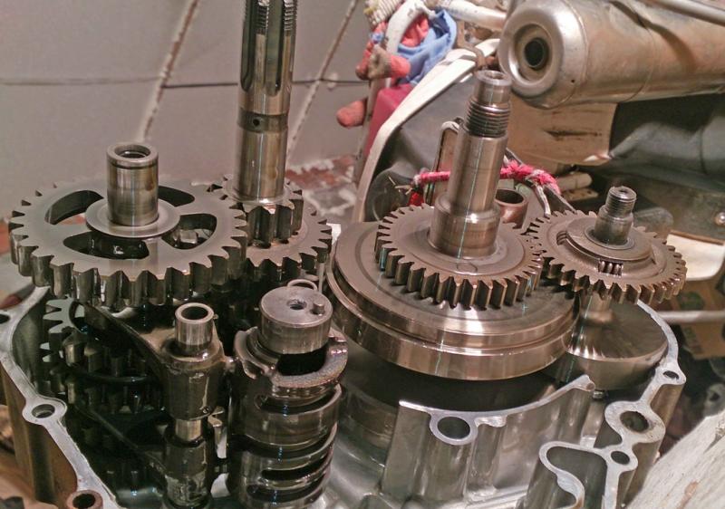

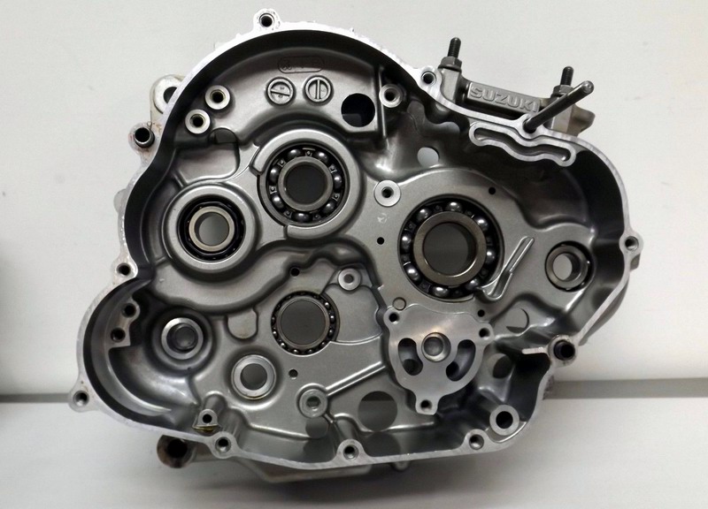

- - 200   Делаю из двух один. Распополамил - получилось хоро...   14.11.2011, 22:53
- - Leksey   Цитата(200 @ 15.11.2011, 0:53) Читателям ...   15.11.2011, 4:59
- - serg   Цитата(200 @ 14.11.2011, 23:53) Читателям...   15.11.2011, 8:30
- - veyngold   товарищу на двухсотку перепрессовали коленвал. как...   15.11.2011, 9:42
- - serg   С перепрессовкой связываться не стал. Заказал чере...   15.11.2011, 10:39

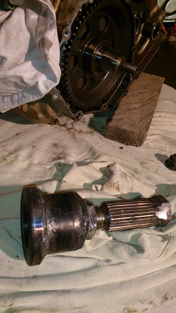

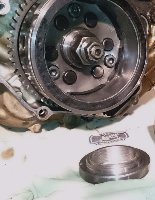

- - 200   Фото сделаю и поставлю кое-какие. разборка двига...   15.11.2011, 13:31
- - Vitekzu   Да, съем ротора - это весело. Я первый так же сним...   15.11.2011, 15:15
|- - 200   Цитата(Vitekzu @ 15.11.2011, 12:15) Да, с...   15.11.2011, 19:40
- - serg   Цитата(200 @ 15.11.2011, 14:31) Хех, спос...   15.11.2011, 15:58

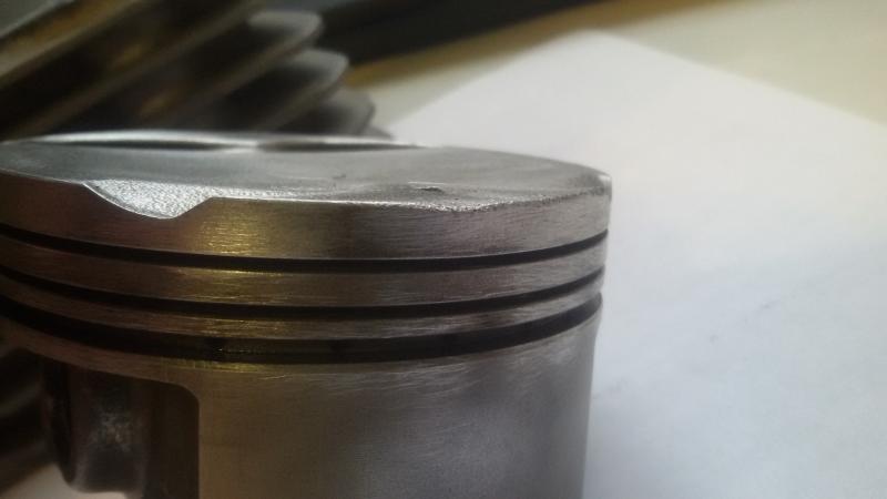

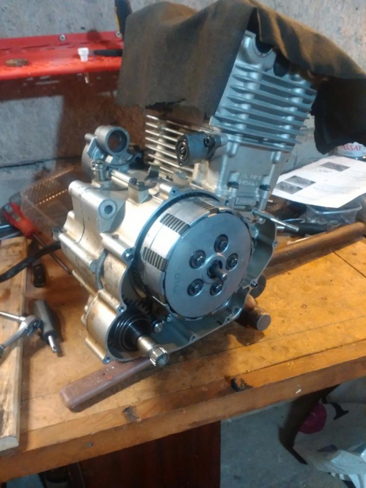

- - serg   Собранный и живой-здоровый движок всё ближе...   19.11.2011, 13:42
- - Юрий   Вах, вах. Ждёмс, ждёмс   19.11.2011, 13:43
- - serg   На коленвале живые подшипники и отличный поршень. ...   19.11.2011, 13:43
|- - retr13   Цитата(serg @ 19.11.2011, 15:43) На колен...   19.11.2011, 14:26

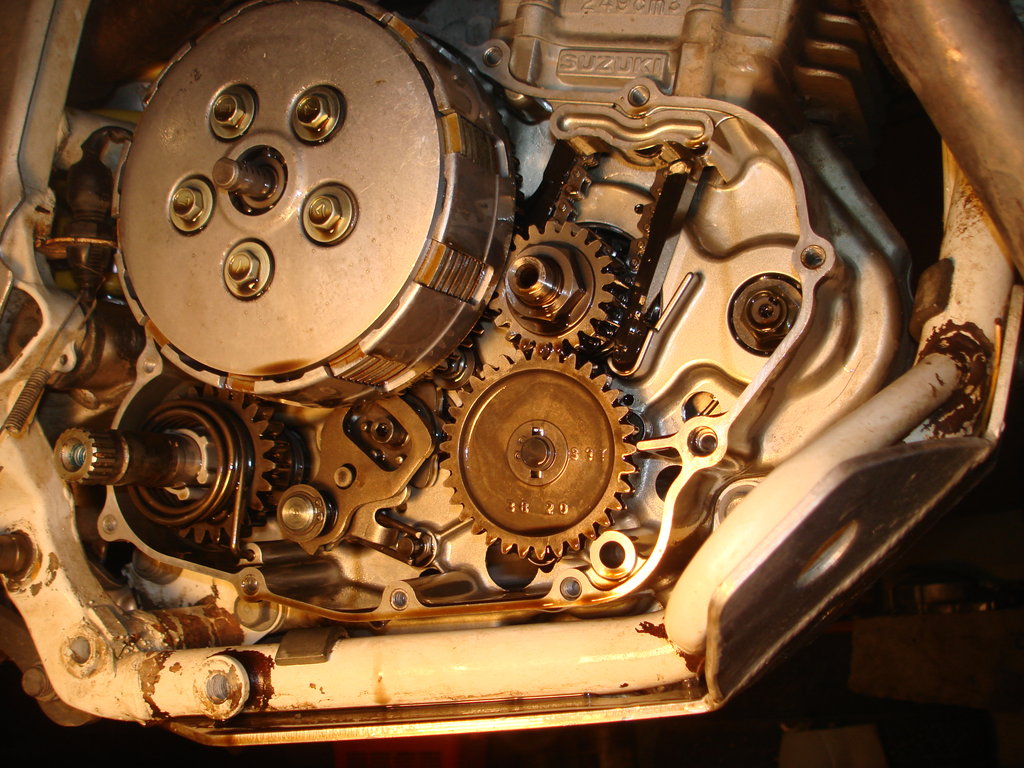

- - car-bon   serg, циферки не разберу на упаковке цепи Висеко. ...   19.11.2011, 14:51
- - serg   Цитата(retr13 @ 19.11.2011, 15:26) повыше...   19.11.2011, 15:30
- - Юрий   Сергей, а та цепь накрылась? За сколько км? Или ты...   19.11.2011, 15:50
- - serg   Ещё живая (где-то 1/3 ресурса осталось ориентирово...   19.11.2011, 17:35

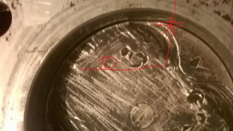

- - VIT   на фото на пару постов выше причина развала -- не ...   20.11.2011, 0:43
|- - kuzmich   Цитата(VIT @ 20.11.2011, 0:43) на фото на...   20.11.2011, 0:45
- - Serg696   Цитата(VIT @ 20.11.2011, 0:43) на фото на...   20.11.2011, 1:35
- - VIT   Цитата(Serg696 @ 20.11.2011, 1:35) а пото...   20.11.2011, 1:56

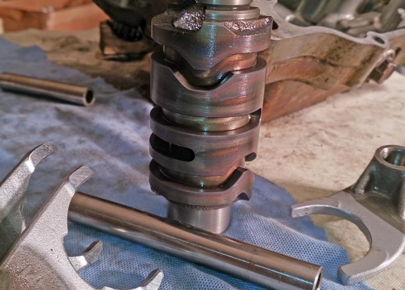

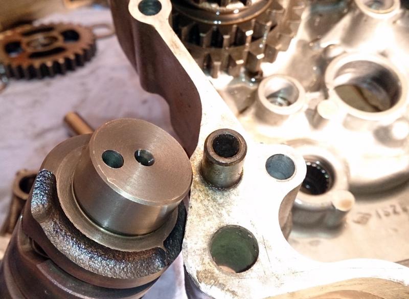

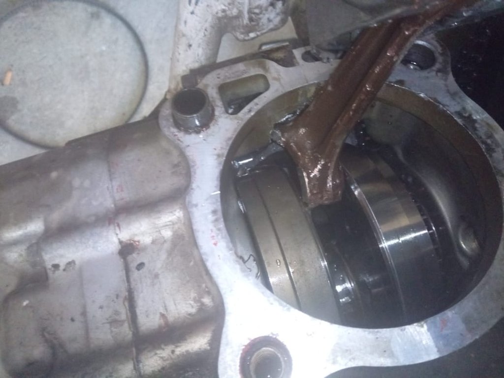

- - 200   как половинил и вытаскивал коленвал: 2   7.12.2011, 1:47
- - serg   Цитата(kserv @ 1.12.2011, 7:29) Небольшой...   7.12.2011, 7:39
