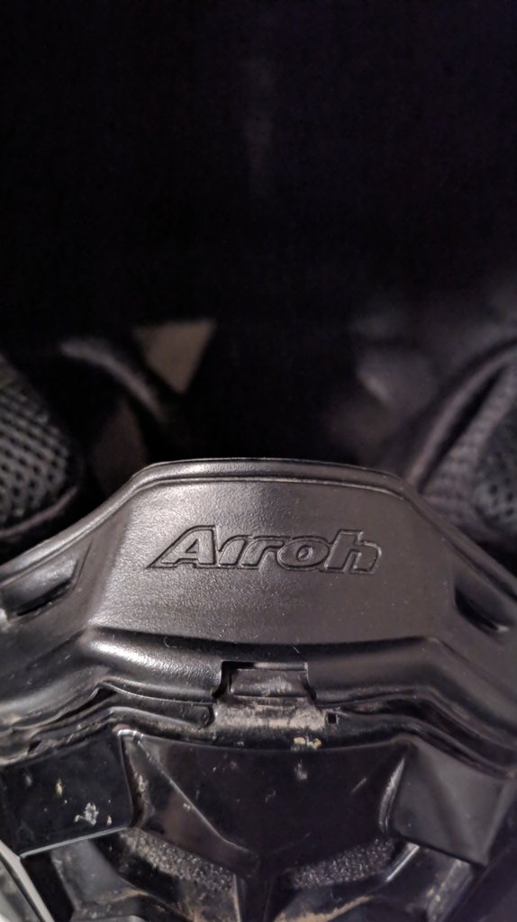

Купил 100% racecraft 2. С защитой носа в Airoh comnander не лезут из-за резины над носом в шлеме. Ну не страшно, нос как бы защищен этой резиной.Прикрепленное изображение

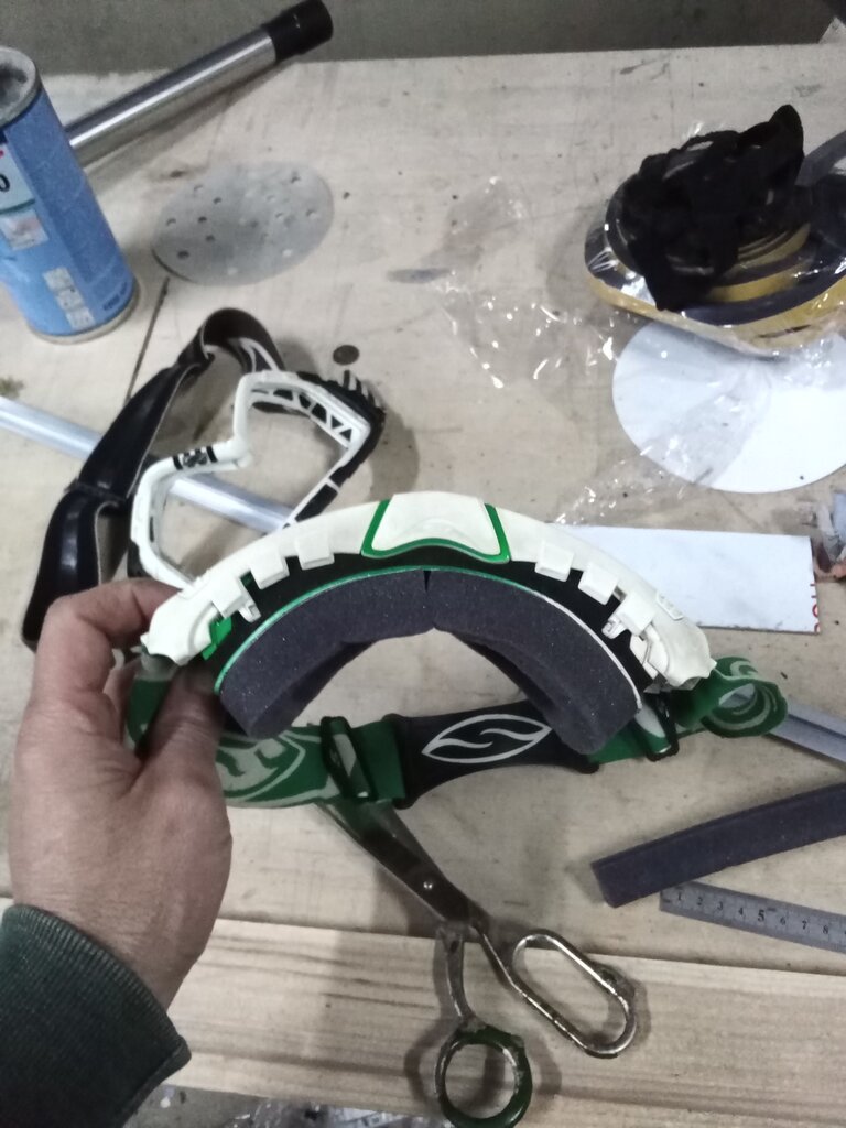

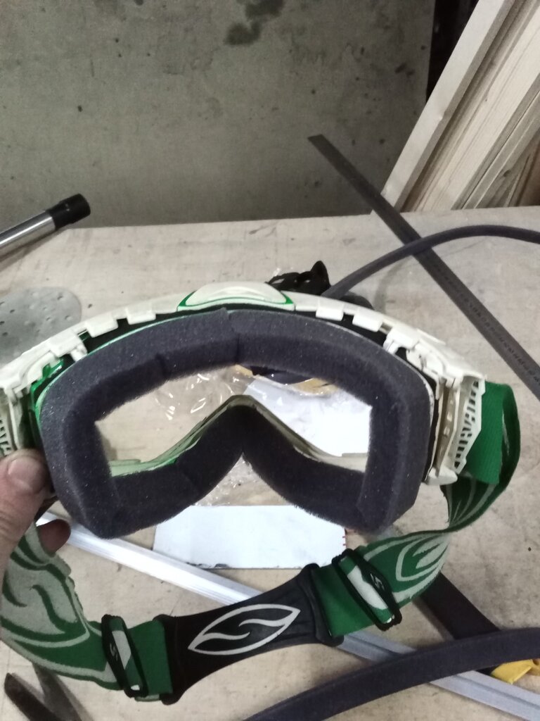

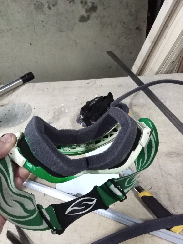

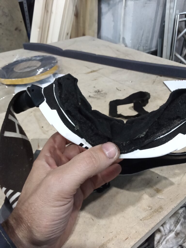

Я тут решил попробовать отремонтировать старые очки Smith. Как то давно ими пользуюсь и накопилось несколько с разложившимся поролоном. Можно бы просто выкинуть, но к ним у меня что то уже запас линз поднабрался, да и устраивают они меня. Опять же жаба душит за пять тыщь новые покупать.
Короче было так:Прикрепленное изображение
Оторвал старый поролон:
Приклеил другой. Взял в Леруа уплотнитель самоклеющийся, подрезав его предварительно по толщине.
Хотел еще фланельку со старых очков назад приклеить, но вспомнил, что на дешевых китайских ее вообще нет и решил пока так протестировать.
Ну, в целом, как дешовый вариант ремонта, я думаю способ подойдет.
Что не понравилось: во первых полной герметичности с перового раза добиться не получилось, вдоль носа на скорости задувает. Оригинальный поролон имеет разную толщину, а я схалтурил и для эксперимента сделал одинаковую. Во вторых поролон немного грубее, чем оригинальный, надо бы чуть мягче. И в третьих с фланелькой все же поприятней морде лица. Как бы приклеить ее можно, но вот какой клей взять пока не понял. Всякие "моменты", "88" и тд, хоть и приклеивают, но слой получается толстоватый, так как обе поверхности хорошо впитывают. И этот слой получается заметно жестче того, как приклеена фланель в оригинале. В следующий раз, если соберусь ремонтировать, попробую сделать разную толщину поролона. Есть еще одни новые Smith Fuel V.2, можно с них попробовать скопировать. И клей другой попробую. Может B-7000 или вы тут что насоветуете. Кстати в инете что то не нашел ничего про такой ремонт, наверное все богатые там. dirol.gif
Двухсторонний скотч без основы. Не уверен что будет самое то, но точно не впитывается и попытка не пытка biggrin.gif
