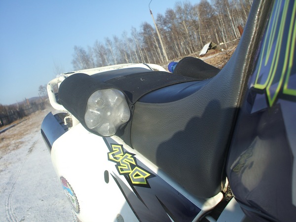

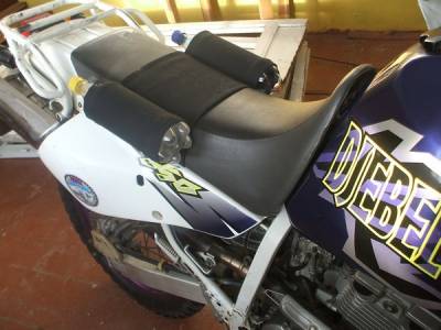

Покупаешь две литровых бутылки пива, выпиваешь, берешь кусок плотной ткани и шьешь полосу по длинне бутылки. Обмеряешь длинну окружности бутылки и прострачиваешь несколько раз для прочности. Через ширину сидушки проделываешь тоже самое. Прикладываешь к сидушке, отмеряешь и прострачиваешь. Лишнее обрезаешь, чтобы не закрыть воздухозаборник. Натягиваешь чехол на сидушку и вставляешь бутылки предварительно охладив их в морозилке. Если не надо, можно и не вставлять.
Если не ты, то кто?

И что говорит седалище по поводу такого тюнинга? biggrin
сообщение 24.11.2009, 20:46
Сообщение #35
Сообщений: 54215
Неплохой вариант расширения. Думаю, должно быть эффективно.

Два литра дополнительной жидкости можно не ложить в рюкзак. )

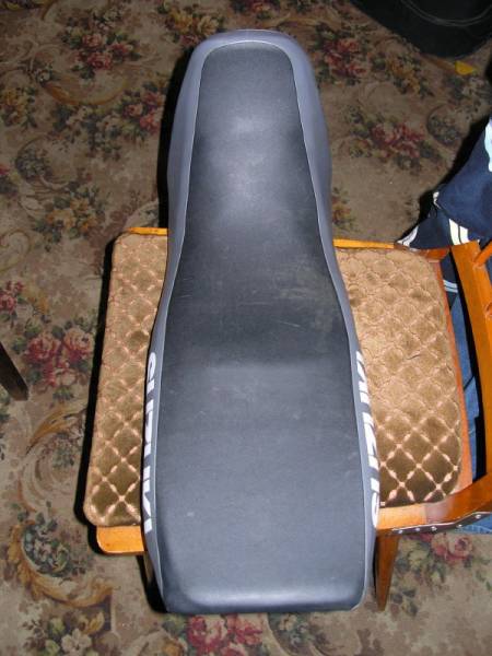

Через некоторое время будет выложен в Статьях мастер-класс по расширению, понижению, перетяжке седла от MaxMeru.
Результат:

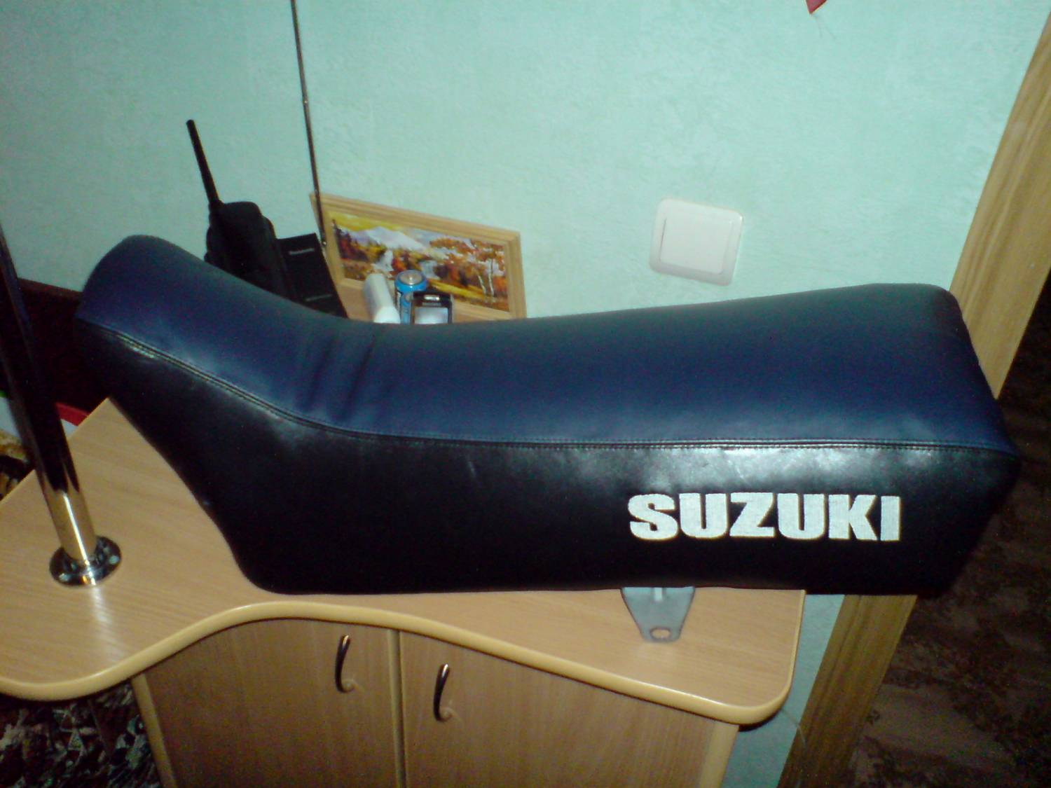

я тоже не в восторге был от седла,но портить не хотелось и просто добавил поролон,нашел кожу,сшил новый чехол и перетянул cool

Да, массивно, массивно smile
Зато мягко, наверное... happy

попробовал- ооочень комфортно!!!!!!!! biggrin
