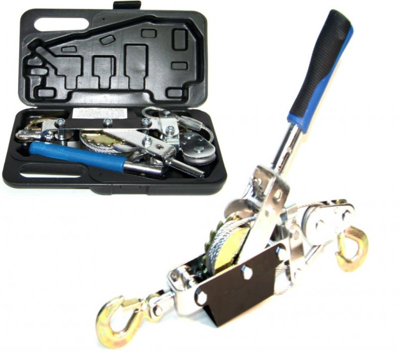

Это у тебя примерно такая же, что та в кейсе, только трос капроновый. А главное - ручка не съемная, то есть в 2 раза длиннее. Реальный вес без кейса может и совпасть.
Мне больше всего вот эта понравилась:
http://www.ebay.com/itm/2200-LB-COMPACT-HA...N-/270827712889

Трос капроновый даже плюс для меня. Легче, более гибкий, заломов не будет...
А ручку можно спокойно сделать складной)) к одной части болт приваритЬ, к другой пару гаек)))) выкручиваться будет)))
Вес у твоего лебедя 3кг. нашел ее у нас. правда не за 33долл а за 2500 с кейсом...
Я наверное себе такую возьму... с капр шнурром. что думаешь, Честер?

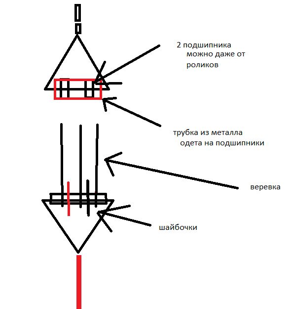

Вообще щас разглядываю ее, и думаю как вес уменьшить... крюки заменить можно) трос потоньше, ибо тонна нафиг не нужна... 3ки за глаза хватит.
Цель, догнать до 1 кг )))
А вообще огромное желание купить 4 карабина потолще и веревки... и сделать быстрособираемую блочную констукцию...
Надо поэксперементировать... По объему будет в карман помещаться... по весу с пол кило... Единственное, по карабинам веревка плохо скользить будет...
А чтоб веревка не терла об веревку, то шайбочки забебенить...
Вот такого плана....
А еще лучше сделать так (простите за художества smile.gif )
забегая вперед, и отвечая на вопрос зачем делать самому, не проще ли купить - проще. но такой маленькой констукции я не видел. в основном полиспасты здоровые продаются...
цель уместиться в мин размер и мин вес. Минимальный размер имею ввиду треугольники со сторонами около 5см. В карман такой полиспаст поместится))
