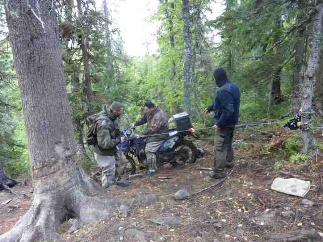

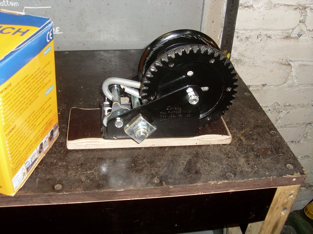

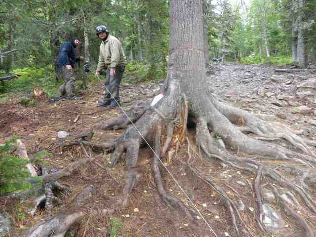

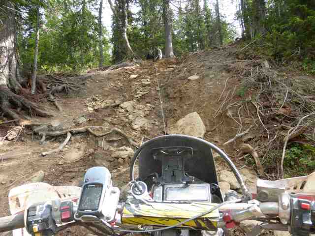

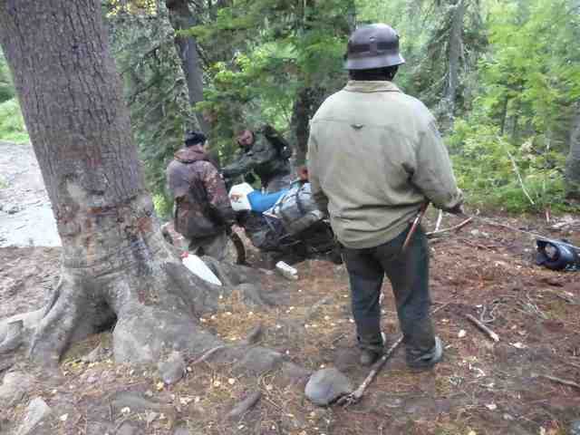

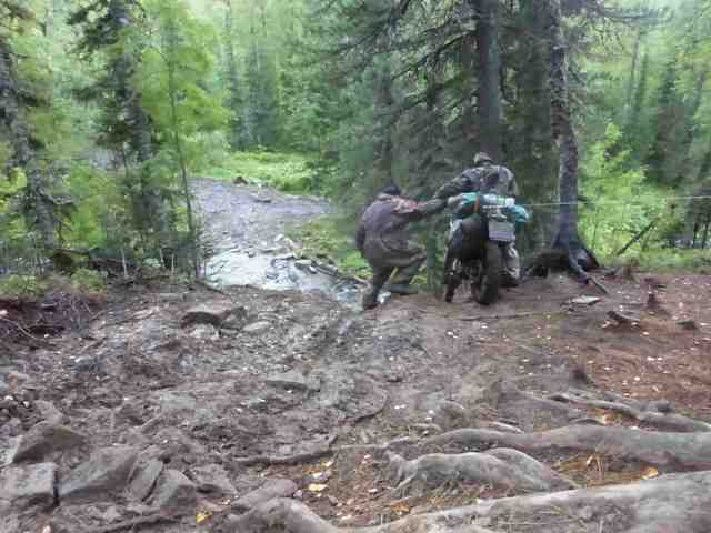

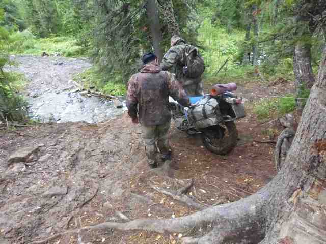

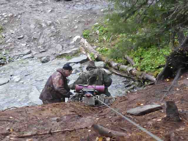

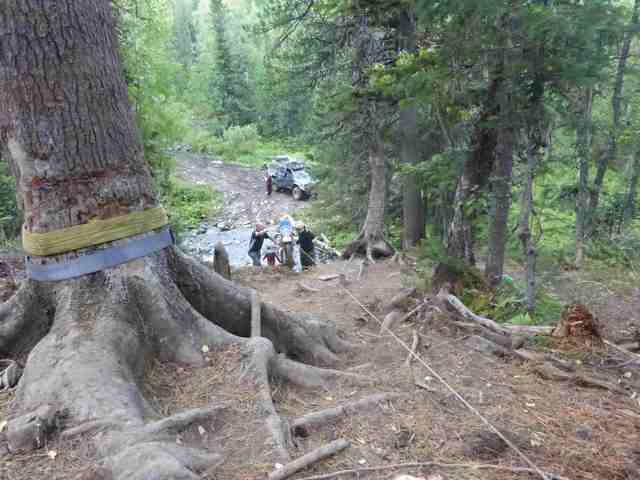

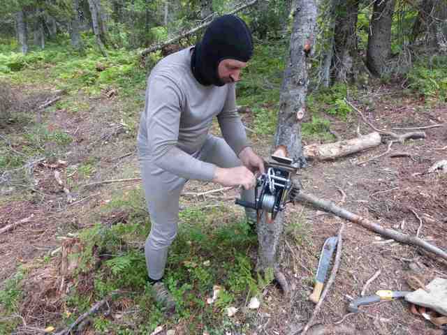

В этом сезоне возникла необходимость применения лебёдки. Встал вопрос каким способом забираться на одно из препятствий на маршруте , его называют стенкой , высота самой крутой части всего где то 8 -10 метров .Решили подстраховаться и сделали два варианта , я приготовил барабанную китайскую лебёдку грузоподъёмностью 450 килограмм , шести миллиметровый штатный трос заменил на 3мм из хозмага длинну взял 20 метров и карабины купил там же.
Чтобы лебёдку можно было закрепить на дереве стяжками я прикрутил к ней на штатные отверстия дощечку из 15мм фанеры .
Саня взял альпинистскую верёвку (много , диаметром 10мм) и полиспасты с карабинами .

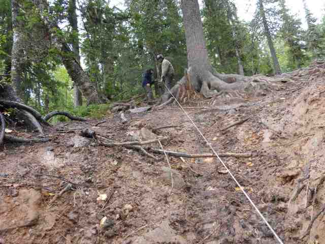

Когда доехали до стенки решили сначала потестить лебедь , а если не пойдёт закопать как тайник для геокешинга и подняться на верёвке))

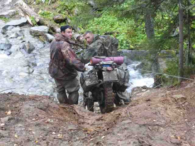

лебёдка проявила себя отлично , про верёвку забыли и именно эта больше не пригодилась.
Подъём был настолько простой что во время затаскивания о процессе мало кто заботился , болтали беспечно и постоянно отвлекались.
Чтыре мотика затащили в лёгкую , да так быстро что никто даже не успел устать , благодаря этому мы здорово опередили график , и в награду за это половину дня протусили на шикарной стоянке "почта России"
На обратной дороге даже не обсуждалось на чём будем спускать мотики )) И мы их на спуске даже не разгружали)
Некоторые минусы : - всётаки она весит килограмов пять и занимает место в багаже ( но оно того стоило , лебёдка была одна на весь коллектив )
- Для её крепления нужно выбирать дерево шириной не больше ширины корпуса лебёдки иначе не возможно будет крутить ручку!
- для крепления в моём случае, нужно подрубать ровную площадку на дереве.
- нет фрикциона , т.е. при сободном разкручивании ручка будет работать как пропеллер)
-нет укладчика троса и ограничительных валиков, при наличии свободного человека , желательно его использовать в качестве тросоукладчика для красивой намотки))
Плюсы - троса 3мм влезет метров 50
- усилие при подъёме неразгруженного мотика минимальное , что крутить может ребёнок лет 12ти
-цена 1200 рублей.
Конечно в одиночку пользоваться такой лебёдкой не получится, но думаю при наличии двух человек в группе, можно поочерёдно протащить мотики через засадные места в болоте .
Прикрепленное изображение Прикрепленное изображение Прикрепленное изображение Прикрепленное изображение Прикрепленное изображение Прикрепленное изображение Прикрепленное изображение Прикрепленное изображение Прикрепленное изображение Прикрепленное изображение Прикрепленное изображение Прикрепленное изображение

"В моем случае"...
Я теперь тебя недолюбливаю после твоей "ровной площадки, подрубленной на дереве". Вариантов закрепить лебедку, да так, чтобы она крутилась на любом стволе без варварства - масса. И даже в одного.
сообщение 16.10.2014, 8:56
Сообщение #284
Цитата(Leksey @ 16.10.2014, 7:45) *
"В моем случае"...
Ну что тут скажешь, по природоохранному взгляду не гуманно вышло . Попытаюсь немного оправдаться, всё из за спешки , не тестировал лебёдку дома на дереве , тест был на гаражном рельсе . Мы переживали за дерево , советовались с местным , проходил там в это время один пешком, получили добро на стёс участка коры , убедил что не смертельно)).
Конечно нужно сделать дополнительные желобки на дощечку , что бы больше не травмировать дерево и не заниматься лишней подготовкой поверхности.
Может это тебя развеселит))Мы и так с полна заплатили за хулиганство , заповедник оказался официально закрыт для любого посещения на неопределённый срок , егеря нам припаяли штрафы по 4000 рублей, думаю 16000 достаточно чтобы загладить нашу вину.

далекоездячий, ты модель лебедки то напиши. Как бы уже проверенная.
сообщение 17.10.2014, 21:08
Сообщение #292

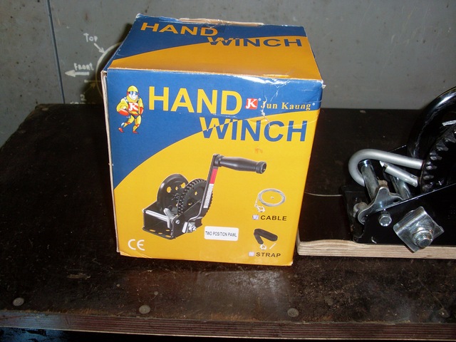

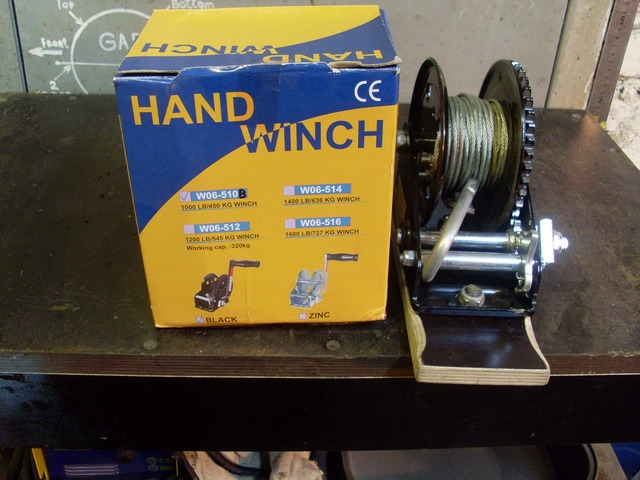

Вот фото лебёдки , и фото коробки , тут есть название лебёдки .
сообщение 17.10.2014, 22:08
Сообщение #293
Сообщений: 35062
Я примерно такую ушатал за два дня на стройке. Металл как пластилин. Зубья тупо сточило, и подшипники в хлам. Не вижу, тут оси-болты просто вставлены в дырки щек?
сообщение 17.10.2014, 23:24
Сообщение #294
Лёха это не для того что бы на лебёдке ездить, это для того что бы мотик вытащить только , а не тащить его лебедем весь маршрут сысчи км))
Подшипников конечно нет , думаю что и не нужны .Как сломаю сразу напишу)

Для конкретного случая хватило 20 метров троса из хозмага диаметром 3мм.
Лебёдка способна вместить 50 метров такого троса .
Я думал сделать самопал лёгкий и практичный . что бы выкинуть лишнее железо ,хотел даже вместо шестерён использовать велосипедные звёздочки и велоцепь , но как всегда не смог найти время на эту разработку(. Но идея ещё не остыла , зима длинная .
