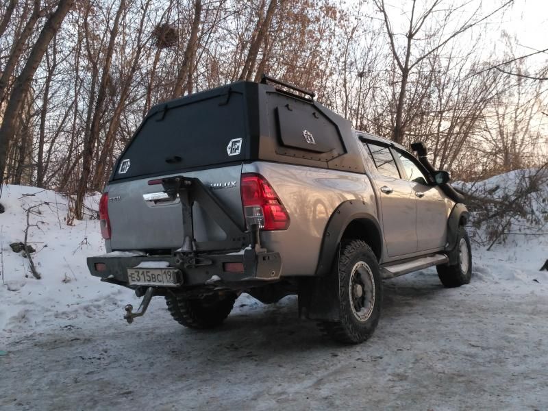

Вот такой кунг, выполненный из железа, можно цинковать? И сколько +/- килограмм по деньгам может выйти?
Этот как раз Раптором красили. Прямо по металлу. Зима-лето-осень, пока все нормально. Нигде не отвалилось. Но правда это алюминий, так что ржаветь все равно не будет ).

Ограничения лишь размеры ванны в гальванике, больше никаких.

Во блин, а я всё крашу грунт-эмалью по ржавчине , в основном кисточкой и миниваликом , цвет вообще не подбираю ,какой есть в наличии ,сейчас отлично работает грунт-эмаль ДАЛИ дешевле хомирайда в два раза, а качество покрытия такое же. Такие грунты тестирую на своей авто и заборе на участке .Пока хомирайд , панцерь и дали держатся лучше всех. Главное подготавливать поверхность не обязательно.
Мне главное что бы ржавчины не было.
Ульф , это случаем не твоя работа?
Моя. Точнее - наша с супругой. Да я вроде постил ее уже когда-то на форуме.

Да , и ведь один из самых надёжных автомобилей ,Ролс Ройс ,ручной сборки и такой же покраски ,как с этим спорить? Это для простых смертных штампуют на конвейере . Andrey52 заложник собственных убеждений ,поэтому не желает рассматривать ситуации объективно.
Очень интересный конструктив , как то я пропустил.

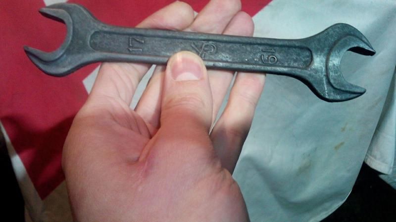

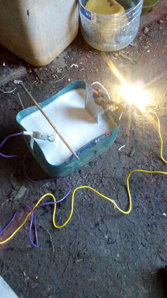

и еще был опыт с гальваникой в гараже, сделал простенькую ванну из канистры, раствор щелочи из кальцинированной соды, сначала осадил в раствор латунь, потом цинк с листа оцинковки а потом поменяв полярность засунул накидных несколько, в общем 1 выезд в бардачке с водой они пережили smile.gif
ЗЫ. лампочка H4 вместо шунта, без нее у зарядника для АКБ срабатывала защита от КЗ smile.gif

plastilinko, столько телодвижений, а ключик-то страшненьким получился sad.gif И даже нифига не накидным.
да пес их разберет, для меня все что не сверху в форме цилиндра - накидной, бо накидывается из любого положения)
он и не должен был быть хромовым - должен не ржаветь, первый тест пока выдержал
и по поводу телодвижений - воткнул пока проводил немаленькое ТО на мотеге
