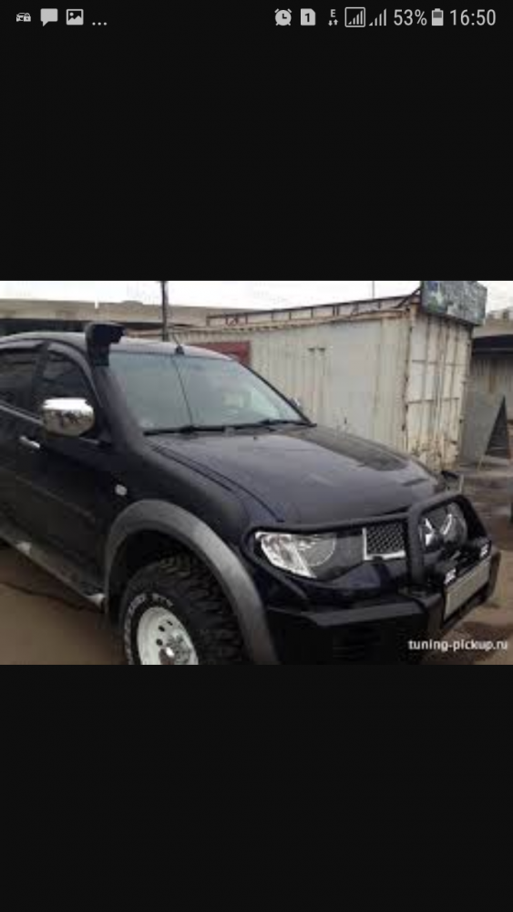

Молодчик!
Сам думаю с установкой шноркеля. Непонятно как он воду отсеивает, т.к. то что на моё ведро делается идет с воздухощабором вперед. Полезно: 0

Молодчик! Сам думаю с установкой шноркеля. Непонятно как он воду отсеивает, т.к. то что на моё ведро делается идет с воздухощабором вперед. Ты уверен насчёт забора вперед? Вообще это неправильно. Полезно: 0

Ты уверен насчёт забора вперед? Вообще это неправильно. И как с потоком воздуха, хватает? Полезно: 0

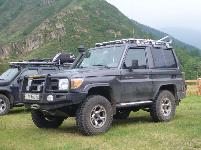

Ты уверен насчёт забора вперед? Вообще это неправильно. 12 с лишним лет отъездил со шнорхом вперед. Негатива не увидел. Сейчас правда у меня круглый забор, а не гусь, ну так это заводская приблуда - менять не буду. Полезно: 0

Ездил с гусем вперед на дефе, с трубой назад на спортаже - монопенисуально вообще. Помнится, на драйве были жесткие баталии по теме "куда развернуть гусь шноркеля" ))) В обоих вариантах есть свои нюансы, но оба варианта жизнеспособны на все 100. Основное - если гусь смотрит вперед, нужно быть уверенным, что водосточные пазы на нем реально существуют. Т.к. китайцы при копировании оригинальной конструкции АРБшных шнорков прорези то сделали, но так, для вида. На моем пришлось сантиметра на 4 дорезать пазы и расширять немного в верхней части, чтобы водосток начал работать так, как это было задумано на оригинальных Safari.
А с гусем назад, кстати, тоже есть фишка. Нужно быть осторожным с веселым безбашенным буксованием в жидкой грязюке на повернутых колесах ))) Т.к. можно прицельно пульнуть поток жижи из-под переднего колеса прямо в воздухозабор. Я сам на самодельном шнорике на спортаже огреб однажды в Кузомени - колеса с большим вылетом стояли, красиво прошел бродик с фонтанами во все стороны из-под колес - и хапнул воды в фильтр. Полезно: 0

Да, погуглил, действительно хрен пойми как его ставить, у обоих вариантов есть свои сторонники. Хорошо что мне голову не надо ломать )))
По пропускной мне хватает с запасом шнорка, он сделан под мотор большего объема с турбиной, у меня же вообще атмо. Полезно: 0

А с гусем назад, кстати, тоже есть фишка. Нужно быть осторожным с веселым безбашенным буксованием в жидкой грязюке на повернутых колесах ))) Т.к. можно прицельно пульнуть поток жижи из-под переднего колеса прямо в воздухозабор. Я сам на самодельном шнорике на спортаже огреб однажды в Кузомени - колеса с большим вылетом стояли, красиво прошел бродик с фонтанами во все стороны из-под колес - и хапнул воды в фильтр. То же самое слышал от трофи гонщиков, если гусь повернут назад, то вся грязь при буксовании будет там. -------------------- Быстро я не езжу, но и скорости не сбавляю...
22.4.2019, 18:20
#18119
![]() Живёт здесь ![]() ![]() ![]() ![]() ![]() Группа: Свои Сообщений: 3262 Регистрация: 11.4.2013 Вставить ник Цитата Из: Мурманск Мотоцикл: БМ: 200сс китайского огня Репутация: 42
То же самое слышал от трофи гонщиков, если гусь повернут назад, то вся грязь при буксовании будет там. Значит поворачиваем в бок. Полезно: 0

воздухощабором вперед. Ты уверен насчёт забора вперед? Вообще это неправильно. правильно шнорк работает примерно так ![]() соответственно так его разработали инженеры, и так ему и жить. если крутить вбок - взад - будет всё сосать напрямую в фильтр, включая снег зимой. если на стекло - то форсированное преодоление брода с захлёстом на лобовик может закинуть воды прямо в фильтр. вот тут гуру Лёня Немодный по полочкам раскладывает https://www.drive2.ru/b/1907031/ В салон надо через бардачок и под крышу. огонь было бы, если бы оно не гудело))) я тоже всё думаю про шнорк, но уродину такую не хочу городить совсем..... вот глядя на такой смешной грибок, думаю, что можно нечто подобное из стеклопластика сляпать и в капот врезать... ![]() броды редкие, но раз в пару лет бывают такие, что очкуешь) Полезно: 0

правильно шнорк работает примерно так Каюсь, перепутал! И главное читал когда то именно Немодного. Полезно: 0
