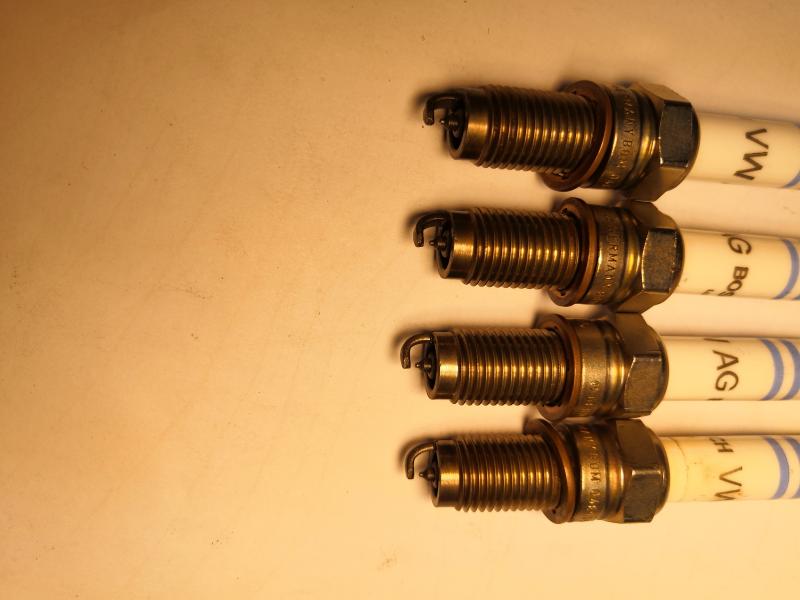

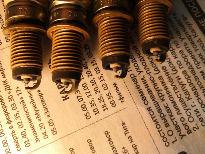

Гляньте, подскажите, свечи проехали 100000км. Щёткой почистил. Ещё 100000 пройдут?
Видел мотор убитый рассыпавшимися изоляторами свечей с пробегом далеко за 100000. При вполне живых эдектродах. Так что решай сам.

сообщение 21.9.2019, 7:54
Сообщение #19746
Сообщений: 14350
Ещё 100000 пройдут?
Если на машине в стоке предусмотрены иридиевые свечи, то экспериментировать может быть черевато. Как правило, используются на таких двигателях, на которых обычные свечи очень быстро выгорают (центральный электрод). Т.е. как только иридий догорит, очень быстро увеличится искровой зазор, возрастет напряжение пробоя и велика вероятность, что пробьёт не в свече.
А если просто на обычный мотор ставил иридиевые, то езди пока изолятор не разрушится smile.gif

astr
сообщение 21.9.2019, 8:20
Сообщение #19748
Чебурашка
Сообщений: 3255
Регистрация: 26.7.2010
Свечи с турбированного мотора. Стоковые. Регламент 60ткм. На внешнем электроде тоже накладка, износ минимален. Центральному ещё очень долго выгорать. Вытащил ради интнреса, поставил назад.
