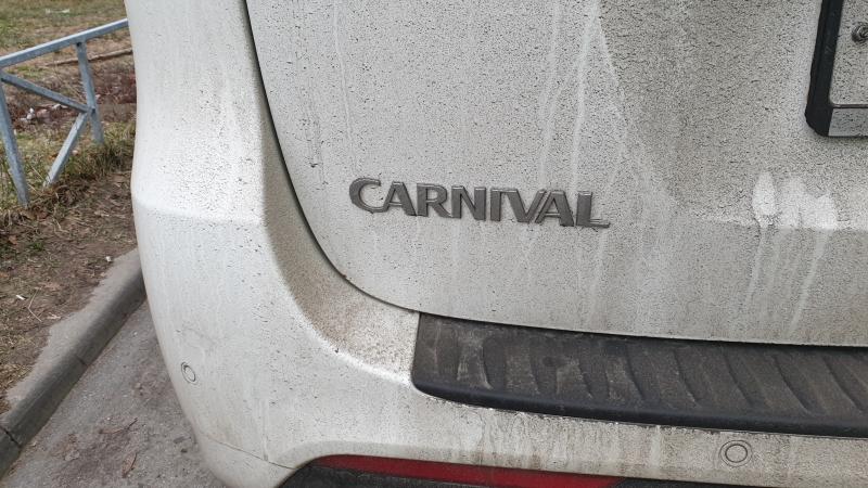

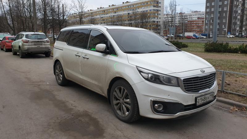

Встретил такой вот шикарный минивэн....

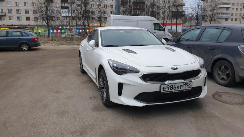

Стингер неплохо смотрится...

К слову, вполне себе пристойный авто. Без явных суровых болячек.
