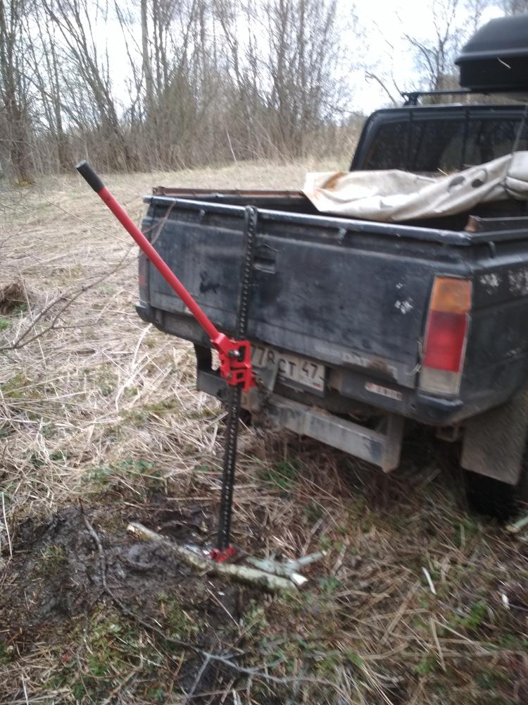

Мы вытаскивали примерно такой:
И держать ее не надо было, сначала валялась, потом повисла.
А после долгих "прыжков" с поддомкрачиваниями и прочими вагами, нам показалось быстро, удобно и практично.

Такие лебедки недолговечны, ибо из листового пластилина. Видите зубчатый барабан? У него щеки из спаренных листов. В общем на пару хороших засад.
А, да, они реально спасают.

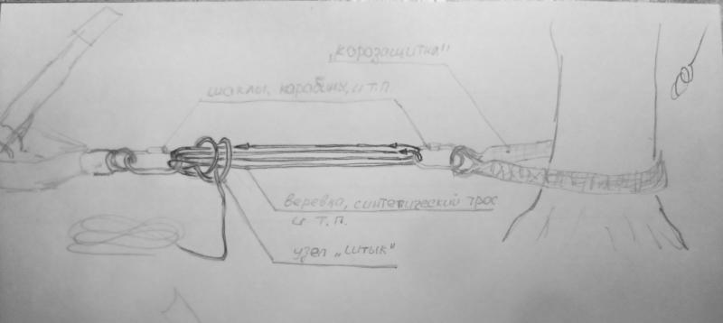

Я ручную лебедку/джек цепляю так. По сути через простейший полиспаст
Вместо карабинов можно (да и нужно) использовать ролики. Или заказать/выточить самому/купить вот такие ролики, одевающиеся прямо на карабин/шакл
Плюсы очевидны: удлинитель регулируемой длины. Выбирается весь провис троса и тяговое устройство использует весь возможный ход. Легкость перецепки, если за один "протяг" чуда не произошло.
Есть и минус: в идеале нужен синтетический трос ∅ 4-6мм, метров тридцать-сорок. А он стоит денег. Возможно даже дороже лебедки. Зато на него отлично вешается тент без всякого провисаsmile.gif

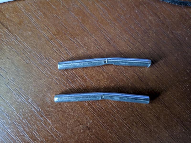

Цитата(serg @ 23.4.2020, 21:41) *
Там... кривые штифты в пальцах

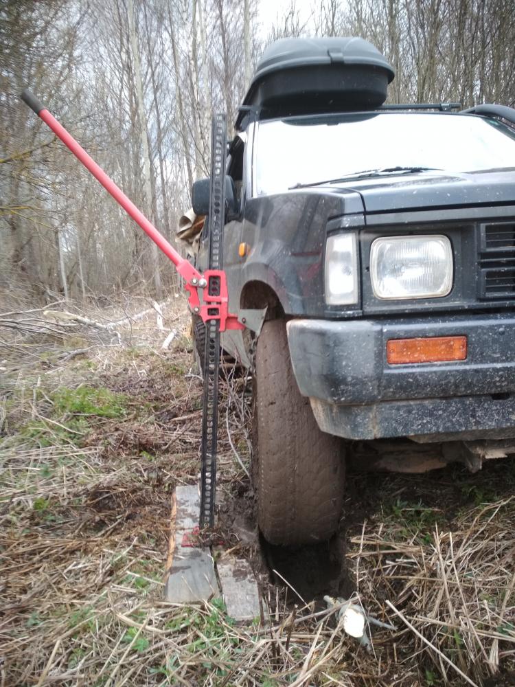

Итого, сегодня, при помощи товарища, разбирающегося в железе, разобрался в неработающем спуске.
Понятно, что штифты кривые:
Для того, чтобы они держались в пальцах, их расплющили в месте крепления (без этого они там болтались), а кривизну убрать постеснялись.
Но даже это не засада, ибо и кривые они работали.

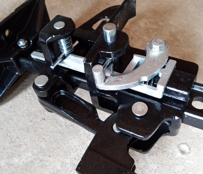

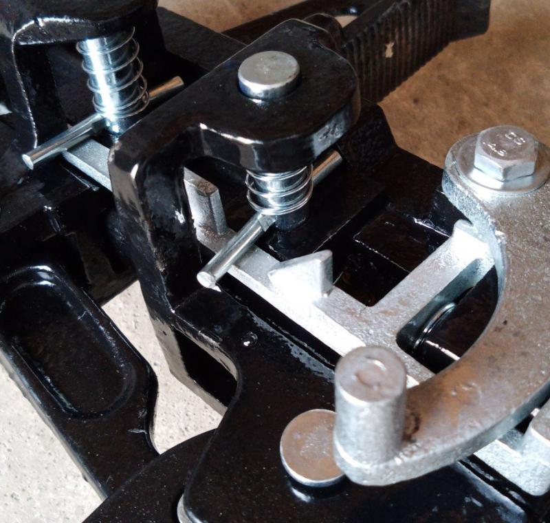

Проблема в том, что они длиннее, чем надо. И верхний при попытке работы упирался в переключатель "вверх/вниз" и ничего не происходило.
Положение вверх, всё работает:
Положение вниз, упирается в штифт и не даёт ему двигаться:
Вопрос решили сталистым прутком 5 мм, обрезанным, как надо (по месту) и прихваченным к пальцу каплей сварки. Есличо, как-нить собью, хотя вероятность необходимости разбирать узел мала. Джек будет использоваться крайне эпизодически. Все оси (люфты дикие...) и движущиеся части смазал.

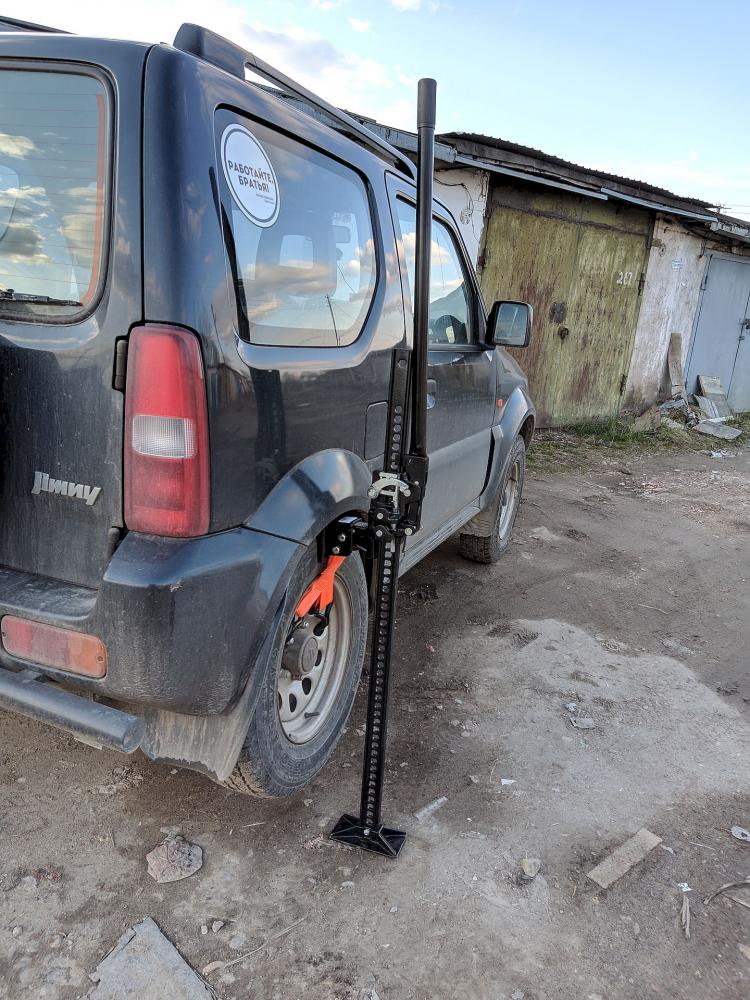

А так, при помощи приспособы за колесо:
всё поднимает, и, что важно, ещё и опускает.
А далее эксплуатация покажет, что к чему...
