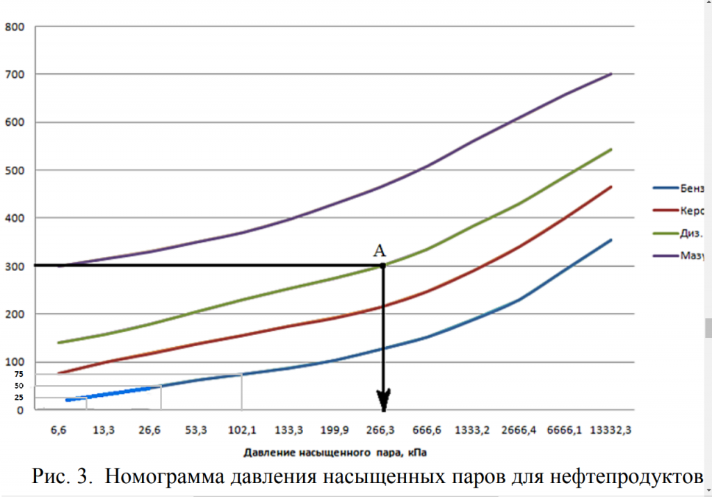

если кому интересно установившиеся даление в канистре. График так себе, но лучше не нашёл и этот пришлось доработать для нижнего диапазона температур.
ПС температура по вертикали, в цельсиях.

bord-51
сообщение 23.7.2020, 13:04
Сообщение #24225
Сообщений: 3264
Регистрация: 11.4.2013
Репутация:   42
Цитата(Huandi @ 23.7.2020, 12:31) *
Для температур ниже точки кипения, которых поэтому там и не было?
Сам график я не трогал. Почему цветом различается я ХЗ но в исходнике он такой и есть. Я только температуры с линиями добавил (25, 50, 75)
http://ogbus.ru/files/ogbus/authors/Khafiz...fizovFSh_10.pdf
