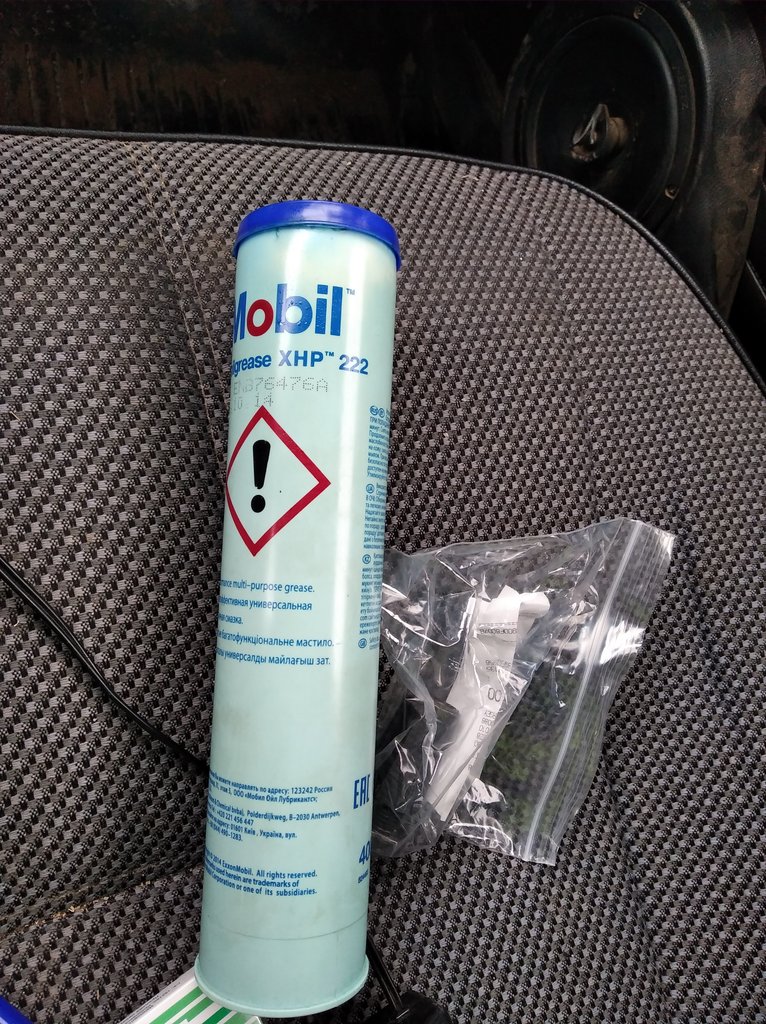

Цитата(woevoda @ 21.8.2020, 0:22) *
Если хочешь редко и надежно, то 222й мобил. Синяя.
Все магазины в округе проверил. Про ШРБ во многих и не слыхали..))))
...и вот в одном магазине наткнулся на последний тюбик... Он?
Спасибо!
ОН. Пользуйся на здоровье..

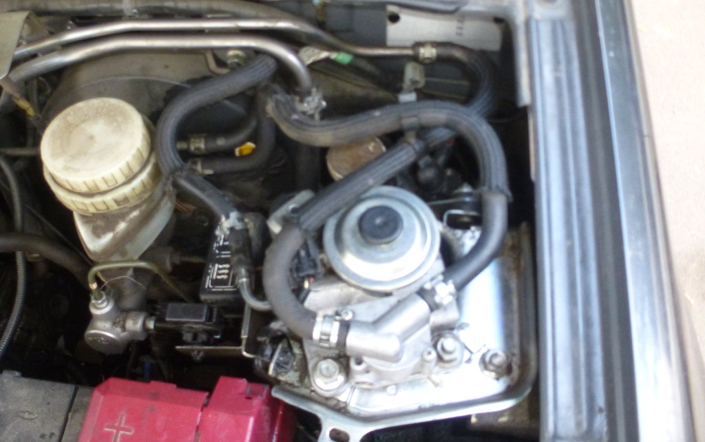

наконец-то нашел причину своих страданий, утром снизошло озарение:
когда менял топливный фильтр запарился с откручиванием, после ставил по розовым меткам оставленным кем-то ранее. думал: раз на одном 1 розовая метка значит слева, с двумя розовыми справа, третий не маркирован был и вниз пошел. вдобавок 2 шланга были сцеплены с собой, а третий в стороне от них.
6 тыс км так отъездил biggrin.gif в первый раз сталкиваюсь чтобы на японце что-то можно было физически поставить не так, обычно всё сделано с защитой от дурака.

Железный Кактус, не вздумай этот же фильтр поставить правильно - вся накопленная бяка уйдет в мотор.

Благодарю, учту. сейчас по новой всё разбирать: радиатор, навесное, грм, шкив насоса.
