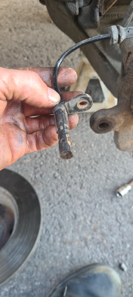

сообщение 23.7.2023, 19:43
Сообщение #30477
Сообщений: 5260
Регистрация: 16.10.2018
Хотел датчик абс заказать, в телеге пишут,что русские подходят, разве такое вообще возможно?
Если да,есть какие-то отзывы?
Запорол всю правую сторону,по своей невнимательности,подшипники высыпались сухие и мёртвые,обойму в ступице провернуло,в итоге новый подшипник, а именно эта обойма,просто падает туда как встакан),ну и датчик походу в перекосе подточило,или песком,после рыбалки загорелись три лампочки по абс.
Датчик подвинуть ближе вряд-ли получится, они там прикепают намертво,только удалять и ставить новый,ну или попробовать поиграться с кольцом абс на ступице,его тоже навряд-ли повинешь назад на 0,03 .
Диагностику делал,правая сторона, но цепь целая,обрыва нет.
Зазор очень большой между датчиком и ступицей, пока езжу так.
Всё оказалось не так,датчик легко вытащил,там теперь другая система, чем раньше, подточил посадочное место,в общем установил нужный зазор,но чуда не случилось, под замену походу...
Дорого блин капец,28 рублей датчик,такого не было никогда.

Это на какой аппарат такие цены? Не француз случаем? А то тут народ жалился, что комплект сцепления на Кангу больше сотки выходит... Сдурели совсем...

Спринтер Классик.
В игзисте 28,думаю поискать, можно найти за 24,но всё равно, за кусочек пластмаса,нереально дорого.
Раньше за 5 можно было весь поворотный кулак купить.

Была у меня проблема с датчиком АБС. Купил б/у, да он тоже неисправный оказался smile.gif Но т.к. их на штеккере два с проводами, второй поднагрел и развернул в нужное положение (зеркально), поставил, работает.

Вот и я нашёл пару б/у вариантов),один за 5 ,другой за 10,что-то не решаюсь оформить заказ)...
Плюс они ещё от других машин,но на вид такие же...
Нужно всё-таки, сначала, проработать вариант с датчиком от газели,буду разбираться....
По совету одного газелиста,поступил так,набил зубилом шероховатость под обойму подшипника,говорит,что для газели,это нормальная практика, только, что я не понял, ездить без смазки),или ещё что,зашло получше,не болтается.
Очень похож на датчик АБС форд транзит. Брал себе на Али за 1200р.
Если от газели геометрически подходит, я бы поставил и забыл. Там два провода всего. Есть сигнал/нет сигнала.

Я вообще у колеса провод резал и сращивал. Термоусадка творит чудеса.

С этого и начну,отрежу, прозвоню, хорошо, что теперь вытащить его можно, раньше были другие,в алюминевом корпусе,выковыривать по кусочку пол дня нужно.

Сегодня хорошо поливал дождь, и моё абс заработало),ну как заработало ,ошибки погасли,и абс срабатывало при любом нажатии на педаль тормоза,при разгоне машина начинала дёргаться,срабатывала блокировка деференциала),поездил так немного, решил снять разъём с блока абс,снял,загорелось ещё две ошибки),машина ушла в "аварию",турбина отключилась,в общем закончил работу,закончился дождь,надел обратно разъём, ошибки погасли,кроме абс,всё норм...(датчик пока не отрезал,на следующие выхи полезу).
Переписываюсь с несколькими продавцами на авито,говорият,что эти датчики не прозваниваются на сопротивление, ни б/у ни новые,в общем муть какая-то, про возврат товара молчат,в общем пока разбираюсь.

Нашёл на озоне датчик)...
Один в один с моим,и стоит недорого,по сравнению с моим,но чуда не случилось),не работает...
