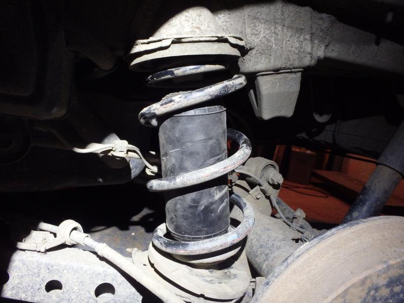

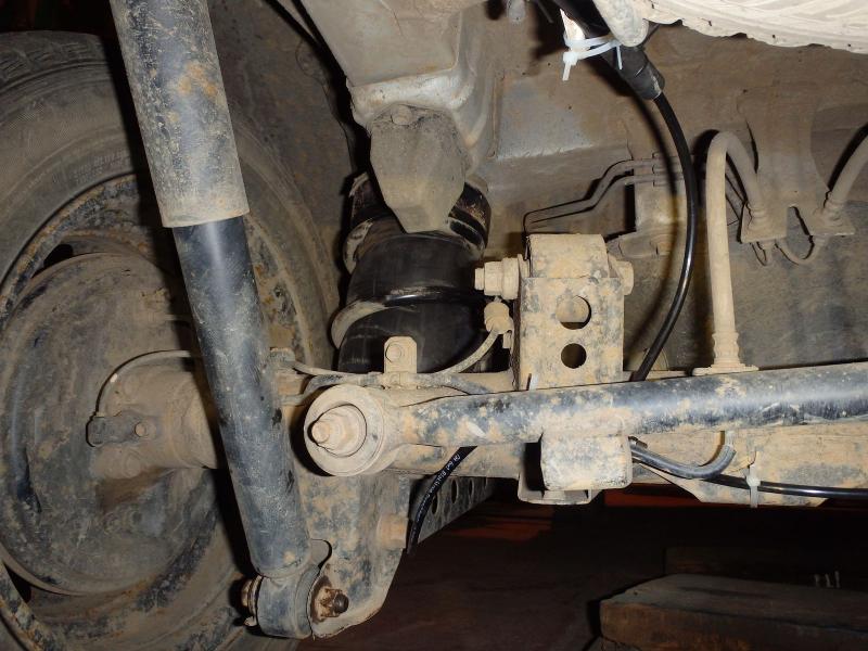

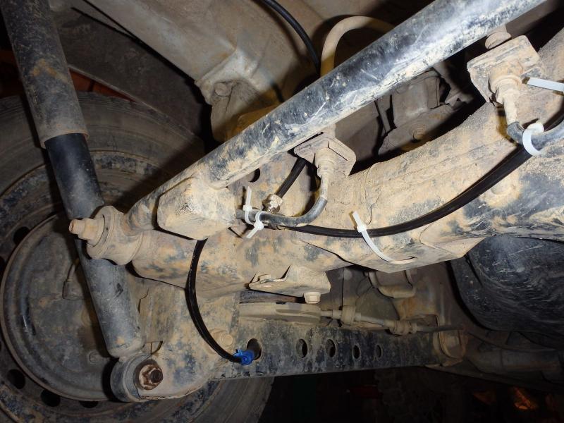

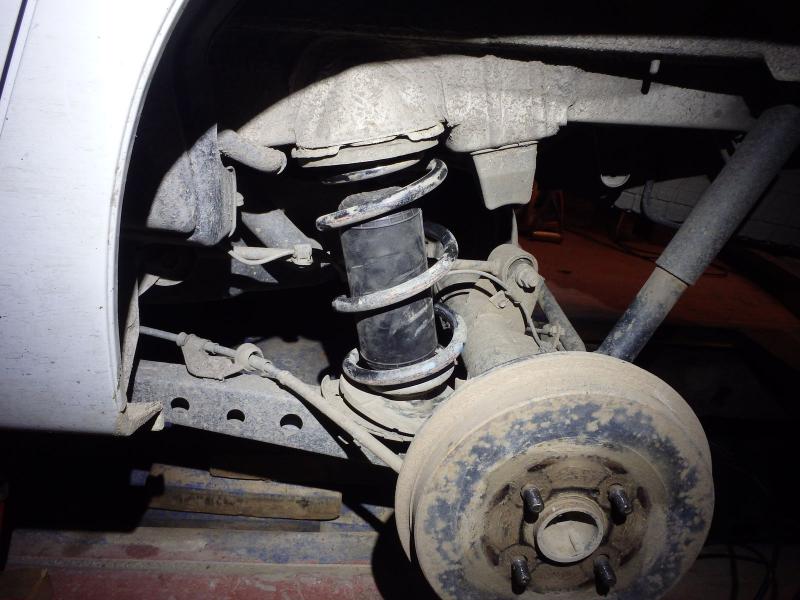

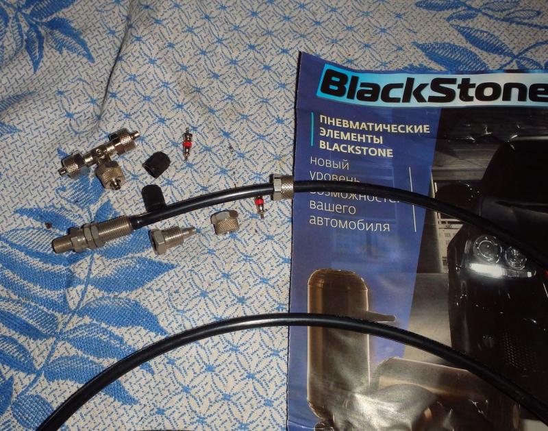

Я понимаю, что тема ориентирована на УАЗы и Джимни))). Но вдруг кому пригодится сия доработка, ну скажем, чтоб мот+шмурдяк в универсале возить, и жопой по кочкам не скрести. Если будет на то (господня) модераторская воля, пущай выделяют в отдельную тему. Итак, пневмоподушки Блэкстоун, ССЫЛКА в задние пружины:
Дальше интересно?

Это пневма для нищебродов?
А как же веселые искорки от глушителя четверки, груженой картошкой... Была у нас, помню =)

Да, пневма для среднего класса ( в России средний класс это те, кто в супермаркет со своим пакетом не ходит). KettlePRO, ты не поверишь, не только зад можно поднять, но и общие впечатления от вождения улучшаются. Меньше раскачка на неровностях, причем как продольная, так и поперечная. При крутом повороте заменяет стаб. ( У меня оба сняты, по идейным соображениям.) Короче, плюшки реально есть, если б еще стоили дешевше. Однако, и их нынешняя цена примерно как пара б/у мотобот))).
Можно по-другому, это мячики от тенниса в пружины для богатых))).

А чем они регулируются?

Выводится шланг куда-нибудь под задний бампер и компрессором шинным подкачиваешь.

Регулировки в движении, как в грузовиках и автобусах, нет.А так на фото видно пластиковые шланги и соединительные фитинги, я вывел шланг прямо в багажный отсек универсала. Но это больше для удобства контроля. Постоянное давление, и все. Но у меня универсал, он изначально рассчитан на большой груз.Кстати, значительной регулировки высоты кузова у меня не получалось,+ 2 см и все, дальше уж слишком сильно подушки в стороны выпирают.Установка у меня заняла часа 3. Это уже второй комплект на Саксиде. Превый заказывал ещ тогда, когда у Блэкстоунов был только один размер, и он оказался маловат. Эффект был, но резиновые диски-прокладки между подушкой и кузовом потерялись. Вынул подушки, в расчете поставить на другую машину. А когда появились подушки большего размера+ комплект шлангов, не удержался и заказал снова.Эффект от них реально заметен, в отличие от призрачного уменьшение веса неподрессоренных масс при установке литых дисков. А цена сопоставима с б/у литьем.
На Драйв2 много отзывов об усатновке пневмоподушек в подвеску, ищите, кому интересно. А то подумаете, что я тут рекламой занимаюсь))). Вот ОДИН ИЗ НИХ. И ЕЩЕ ДРУГОЙ.

Если автоматической регулировки нет, то это не многим лучше более жестких пружин или резинок, вставленных в свои пружины.

Собрался дрова везти - подкачал, не собрался - приспустил. Пару минут дело.
А с усиленными пружинами пустой будешь прыгать.

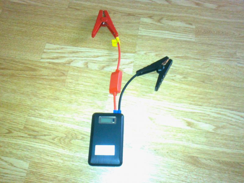

Девайс тут добыл за 2.5 тыс руб. Даже не знаю как называется. Но, выручил уже несколько раз. Дело в том, что последнее время приходится мне для поездок на работу пользоваться таким чудо авто как матиз. А, он гаденыш, после 24 градусов ниже нуля куда либо ехать отказывается, Я так полагаю по причине миниатюрности штатного аккумулятора. Надо его прикуривать от внешнего источника, или домой таскать каждый вечер. Ниже на фото сей девайс и показан. Размером с телефон. Емкость 5 ач. Ток отдачи до 400 А. И для мотоцикла сгодится. Когда на правый бок завалишься, и перелив вымослать надо.

Мой рекорд на Матизе -35 с самостоятельной заводкой от аккума без шаманских плясок. Был просто очень приличный (поставленный предыдущим владельцем) аккум марки Энерджайзер (да, я сам не знал, что они автомобильные делают). Я его даже двумя сверхглубокими разрядами (оставил на весь день включенный свет) не смог уничтожить.
Так что девайс в тему, сам к такому, но мощнее и дороже в Тропоходе присматривался. Но 6 рублей много. Хотя там 16, а не 5 А/ч...

таскаю такой девайс на все случаи жизни,заводит трехлитровые дизеля на раз
