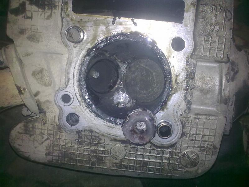

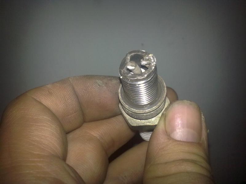

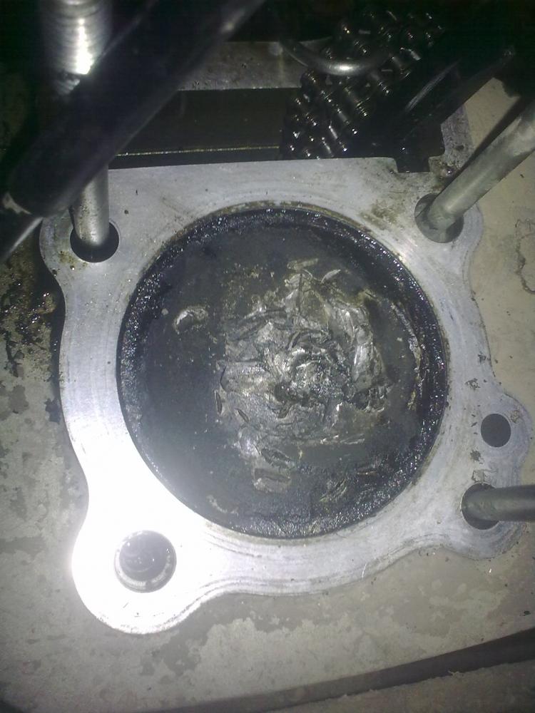

Сменил таки подшипник. Собрал всё на место. Поставил новые (китайские) клапана...
проехал на нём 700км, даже успел два раза говно помесить.
Появилось клацанье со стороны клапанов. Донастраивал, клацанье не исчезло.
Начал есть масло.
В итоге поехал в деревню, за 30км, и на обратной дороге клацанье усилилось, захрустело и заглохло.
Внутри вот что - порвало клапан.
Поршень пострадал, но целый. Можно ли его оставить или всё же замена, без вариантов?

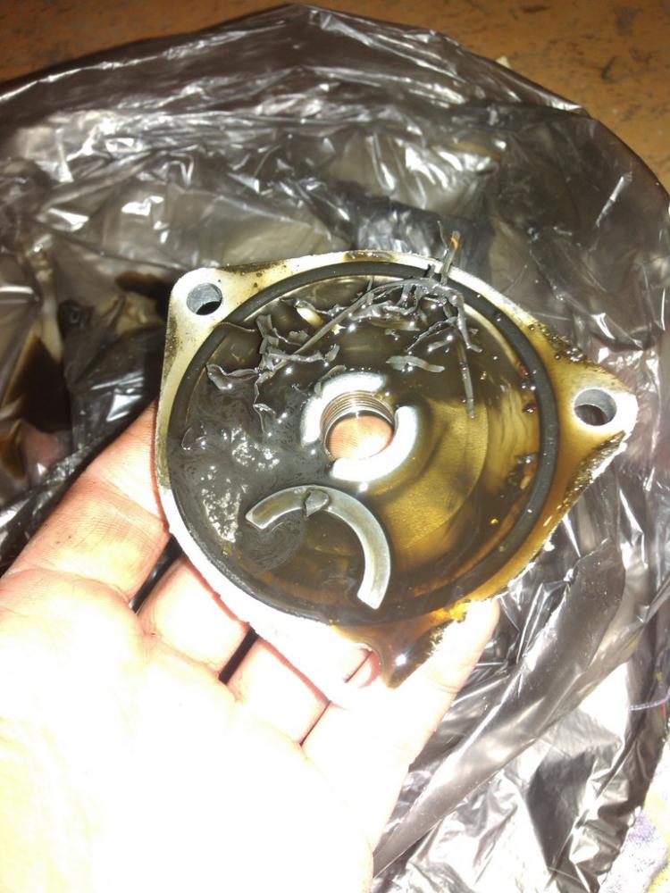

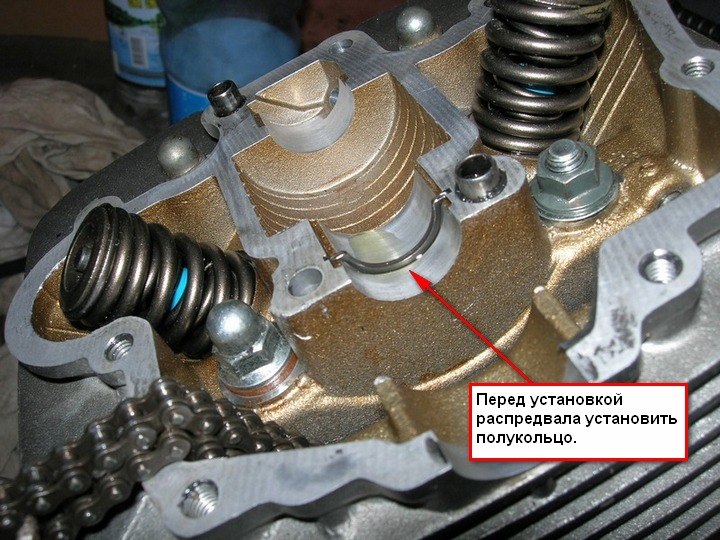

В этом году приобрел djebel 200 выпуска 1998 года. Первым делом стал менять масло и обнаружил в фильтре грубой очистки полукольцо с распред вала и остатки герметика. Крышку клапанов пока не снимал, езжу, постороннего стука не обнаружено. На сколько критично отсутствия данного полукольца на своем месте? надеюсь, тот кто снимал распред вал просто уронил полукольцо в движок и поставил новое.

Стружка жестокая. Сними крышку, посмотри...

Когда снял крышку тоже подумал, что стружка и напрягся. А это просто герметик который при установке крышки во внутрь выдавило. Не страшно

Очень повезло, что этот герметик не попал в какой-нить маслоканал. На этом бы всё закончилось смачной переборкой.

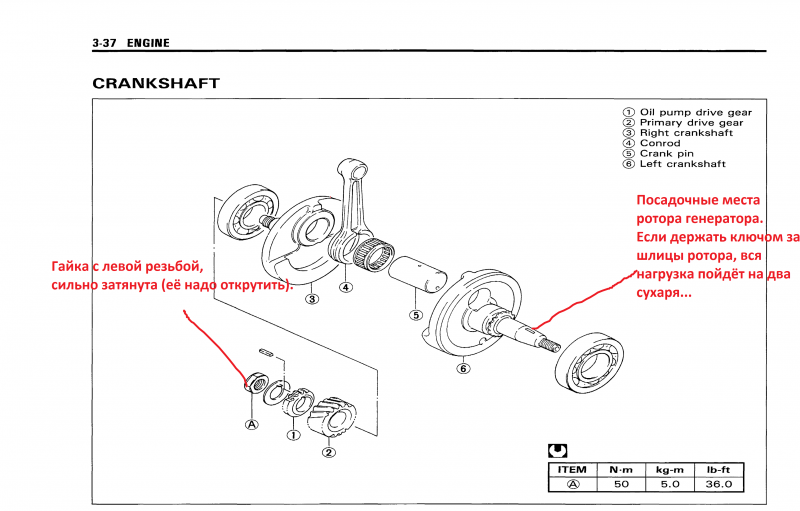

Можно ли гайку на коленвалу (та что под правой крышкой, с левой резьбой) откручивать фиксируя от проворота вот так:
сообщение 21.6.2015, 22:08
Сообщение #215
Сообщений: 54096
Можно. Только для спрессовки ротора нужен съёмник.
Спасибо) Съёмничек уже делают)
Я побаиваюсь насчёт усилия... Выдержит ли сам ротор магнито.
Автор данной темы стопорил вот так:
Я повторюсь, выкрутить надо гайку с правой стороны (под ней две шестерни). Гайку магнито я уже открутил)
сообщение 22.6.2015, 9:26
Сообщение #217
Сообщений: 54096
Если ты про корзину сцепления, то за неё стопорить не надо.

Получится у нас такое дело. Два ключа на коленвале, по разную сторону.... Держать вроде бы удобно ... Но ротор генератора, от прокручивания будут держать только два сухаря ... Что- то слишком большое усилие ... не ... бы ротор .... В ближайшее время пойду страгивать эту гайку.... Закусывать в шестерни алюминку, тоже не самый аккуратный способ.
Как же правильно снимать? В мануалах не нашёл, или плохо искал. Может я зря воду мучу...?
А то, что он на очень суровой посадке на конусе, ты не в курсе? Шпонки там нужны только для ориентации ротора при монтаже и не испытывают нагрузок в принципе.
И вообще, ударный гайковёрт творит чудеса. Главное против шерсти не открутить.
