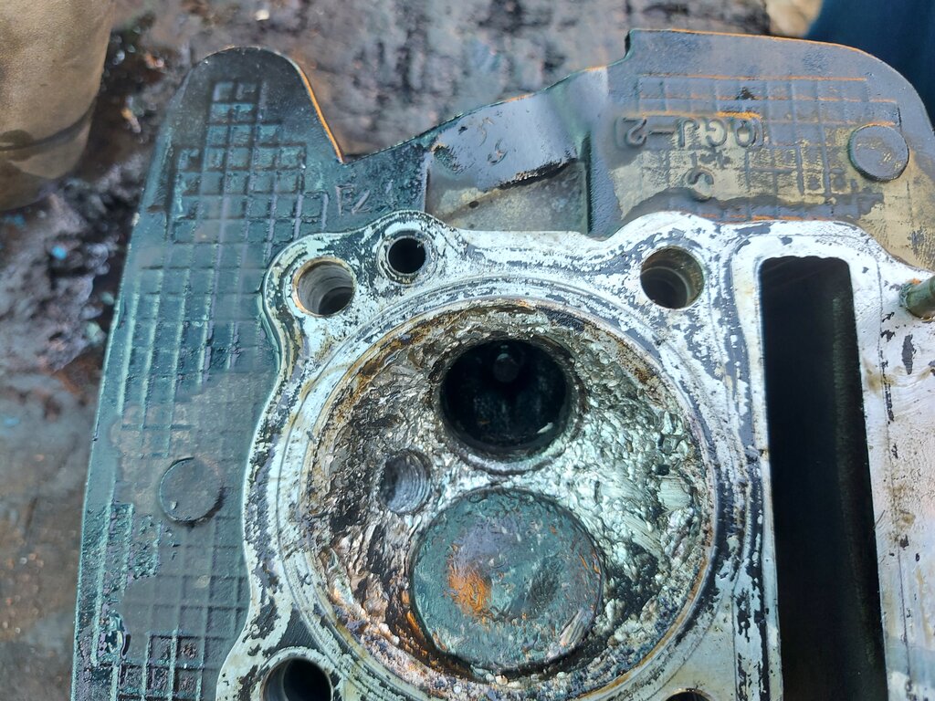

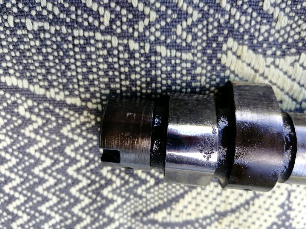

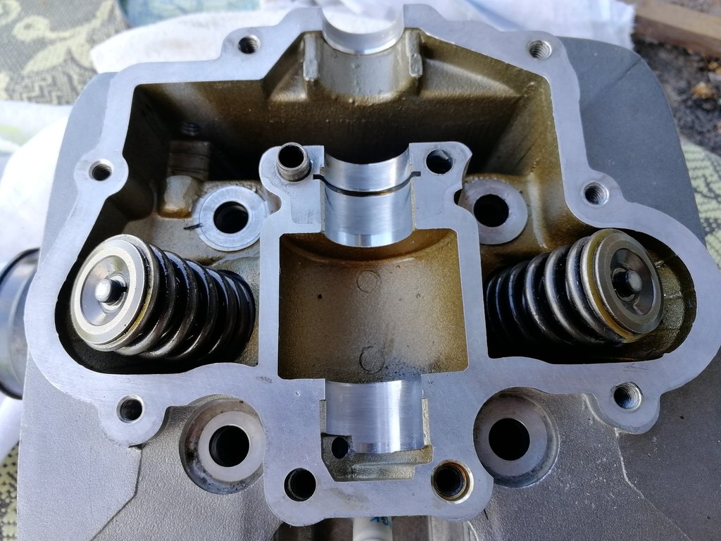

Снял клапанную крышку. Рокера внешне нормальные, постель распредвала с одной стороны блестящая, с другой матовая, но задиров не ощущается.

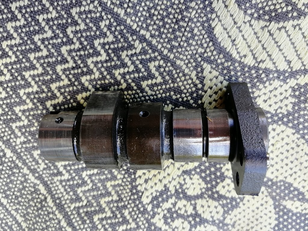

Распредвал тоже без следов выработки.

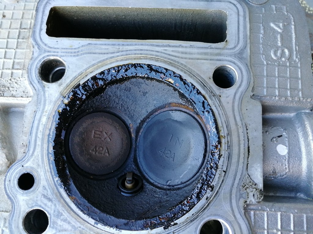

Головка тоже нормальная, масло поступало. Надо будет керосином клапана на герметичность проверить.
Большая выработка на башмаке натяжителя. Замерял штангелем – 3 мм.
Успокоитель тоже изношен. Натяжитель был выдвинут полностью, но я думаю это могло случится из-за большого износа башмака.

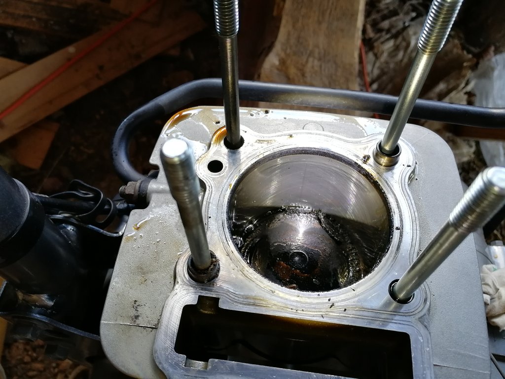

Движок при повороте кик стартером, даже без башки издавал о-о-очень не приятные звуки. Цилиндр снимал дрожащими руками, представляя себе ужасную картину задранного цилиндра и поршня. Цилиндр оказался в норме, без видимых следов задиров и прихватов.
На поршне в одном месте следы потертости. Но с таким дефектом летать можно biggrin.gif

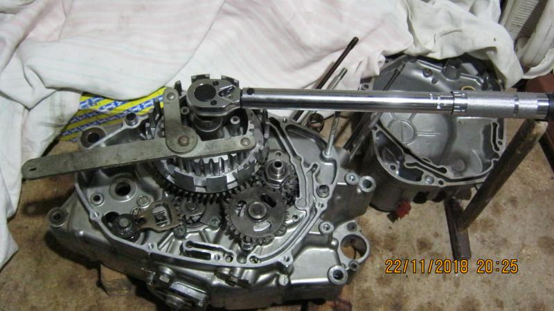

- - StranNik   Начал потихоньку разбирать. Немного по разбору дви...   1.11.2011, 18:58
- - kuzmich   Что ж ты ротор то не погрел, нагрел бы феном граду...   1.11.2011, 19:18
|- - StranNik   Цитата(kuzmich @ 1.11.2011, 20:18) Что ж ...   1.11.2011, 20:17
- - kuzmich   Обычно сильно ничего не рассыпается...да и сейчас ...   1.11.2011, 20:39
