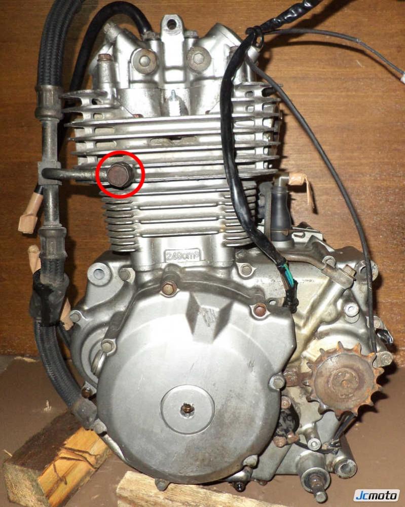

Всем доброго времени суток. История такова. В августе купил Dr 350 и был счастлив. Через несколько дней решил заменить масло. Т. к там сухой картер то пришлось искать все болты и из рамы и из двигателя сливать все, затем заменив масляный фильтр залил масло в раму и запустил двигатель. Вроде бы все хорошо и я поехал по делам. Уровень масла был в норме по щупу.
Позже увидел что из под болта в голове сочится масло. Возился с болтом потом завел, но тут прислушавшись я понял, что мотор работает слишком громко. Решил проверить уровень масла и очень удивился, когда проверив по щупу увидел что масла ровно в два раза больше от отметки MAX. Было ясно что масло не уходит из рамы, хотя не понятно почему, но дунув в трубку которая шла по другой стороне от головы к раме, масло все же пошло. И так я катался до вчерашнего дня. Еду по кутузовскому и по началу замечаю что звук как то изменился, ну думаю наверное бензин кончается и переключился на резерв. Метров через 500 слышу неприятный звук трущегося металла а затем резко пропадает тяга и мот глохнет. Дальнейшие попытки завести не к чему не привели да и я понял что компрессии нет уж слишком легко крутит стартер. По пути к дому на эвакуаторе уже думал что все, попал я, и кольцам вместе с хорошим целинром на 400сс конец. Сегодня вскрыл двигатель и обнаружил, что кольца вроде бы впорядке, да и цилиндр в норме, нет и намека на то что я думал, зато на пружинах клапанов был налет из крошки металла. Один рокер был немного потерт и рычаг клапана тоже. Далее на рычаге клапана заметил отверстие из которого как я понял должно идти масло. Оно было забито а на другом рычаге нормальное. Так я вот и думаю что могло случиться и возможно ли что компрессии из за этого нет. Спасибо за внимание! ![]()

serg Цитата(alon @ 29.10.2011, 19:20) Фото доб... 29.10.2011, 18:23

Alex07 Странная фигня - что то забилось. Думаю, что нужно... 31.3.2012, 20:05
alon Мастер сказал колено цело. Он тоже предположил что... 3.4.2012, 9:18
Alex07 Номер 10 - сито. Вкручивается в раму с низу. Если ... 3.4.2012, 16:02
i-denis А каким же образом данное сито лишит именно голову... 3.4.2012, 16:42
Alex07 Цитата(i-denis @ 3.4.2012, 17:42) А ... 3.4.2012, 17:08
i-denis Цитата(Alex07 @ 3.4.2012, 18:08) Рискну п... 4.4.2012, 12:01
alon На счет сита не знал. Посмотрю на днях может и пра... 4.4.2012, 10:10
kuzmich Есть мысль старая как этот безумный мир, предполож... 4.4.2012, 18:47

alon Спасибо всем за ответы. В общем нет у меня там фил... 5.4.2012, 19:16

alon Все сетку нашел, как ни странно она почти чистая и... 9.4.2012, 19:23
alon Сегодня пришла полностью новая голова всборе! ... 25.4.2012, 16:36
alon Все привет. Решил отписаться. Вообщем сделали нако... 19.10.2012, 18:45
