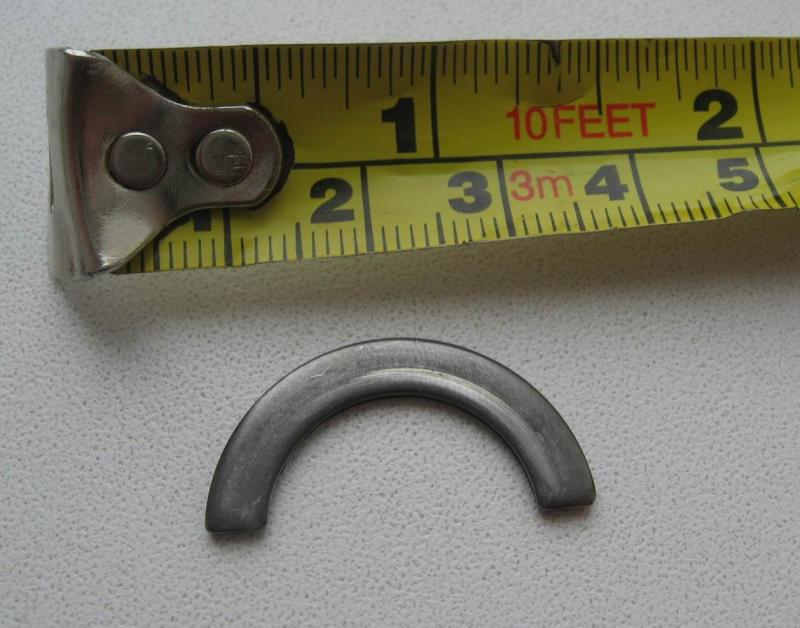

Коллеги, подскажите чем можете. При замене масла в Djebel 200 в полости, где сетчатый фильтр, обнаружилось небольшое полукольцо, типа полшайбы. Поиск в каталоге деталей навел на мысль, что это полукольцо (C-ring) участвует в креплении распредвала. В мануале сказано, кстати, "не бросайте c-ring в мотор". Вопросы следующие: 1. верно ли мое предположение о происхождении этой фиговины? 2. насколько критично ее отсутствие в механизме?
По логике, надо разобрать и проверить, есть ли эта деталь на месте, или ее действительно уронили, не стали доставать и поставили новую... Сам мотор работает неплохо, но шелестит. "менять цепь ГРМ скоро" - сказали в магазине.

Если это действительно она , то очень рекомендую разобрать посмотреть, т.к. подозрительный шум из мотора может быть связан и с болтанием распредвала в постели , а не с ГРМ. Да кстати при замене масла стружки "алюминевой" не обнаружил?

В отстойнике были несколько чешуек пластмассовых, и действительно, несколько металлических крупиц. Люминь или нет, не проверил.
Кто разбирал мотор, подскажите! С распредвала ли скобочка и какую она там функцию выполняет?

Функцию выполняет фиксацию распред вала от осевого смещения, визуально похожа.

Весьма похоже на деталь 6...

у меня такие же подозрения...
сообщение 31.10.2011, 15:23
Сообщений: 5618
Да это и есть она, на 99,99 %. У меня таких новых 9 штук осталось после ремонта ( в пачке 10 штук, по 1- й не продают), так что она. Вот только при работе выпасть она не может, только при криворукой сборке.А разборки там немного, снять крышку головки и звезду распредвала.

О! спасибо за информацию! Т.е. самопроизвольно она может выпасть, если ослабло крепление звезды распредвала? Или если при предыдущем ремонте ее не так вставили? Как я понял, ее просто вставляют и затягивают болты на звезде? Ну и до кучи вопросы - крышка головки на герметик сажается? Какие-то тонкости при снятии-монтаже есть? Сорри за много вопросов, но я читал, что Вы разбирали головку и есть реальный опыт smile.gif

Головку надо сажать на термостойкий герметик (красный, например), тонкости: помыть мот и винты затягивать динамометрическим ключом по схеме и с определенным усилием затяжки согласно мануалу. Крышка головки снимается без снятия мотора с рамы. Главное запомнить как стояла цепь на звезде распредвала (я белой краской мазнул по цепи и звезде, потом еще проверил на всякий случай после сборки, как все работает), иначе можно устроить встречу клапанов с поршнем с последующей заменой движка. Саму звезду с вала снимать не надо. Не торопясь можно часа за 2-3 все сделать

Она в принципе не может выпасть ни при каких условиях. Говорили же:
Её уронили в картер и решили не париться.

Может без этой полушайбы распредвал болтается/смещается, и из-за этого шум мотора и шелест цепи... Натяжитель цепи я вытаскивал - он вышел наполовину примерно.

Небольшая сложность в этой работе- угадать с количеством герметика. Мало- масло будет "потеть", много- тоже нехорошо. Намазываемые поверхности обезжирить обязательно, а через некоторое время после сборки надо бы опять глянуть сетку маслозаборника, очистить её от остатков герметика.Как выставить метки-ЗДЕСЬ, заодно и клапана подрегулировать неплохо.
