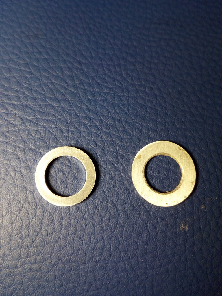

СПС да я понял заменю алюминеваю шайбу, но вот прокладка крышки меня беспокоит, вскрывать не хочу, может и бог сней с прокладкой), если чё долью,масло мотюль 5100, 10w40 синтетика. Позже добавлю фото

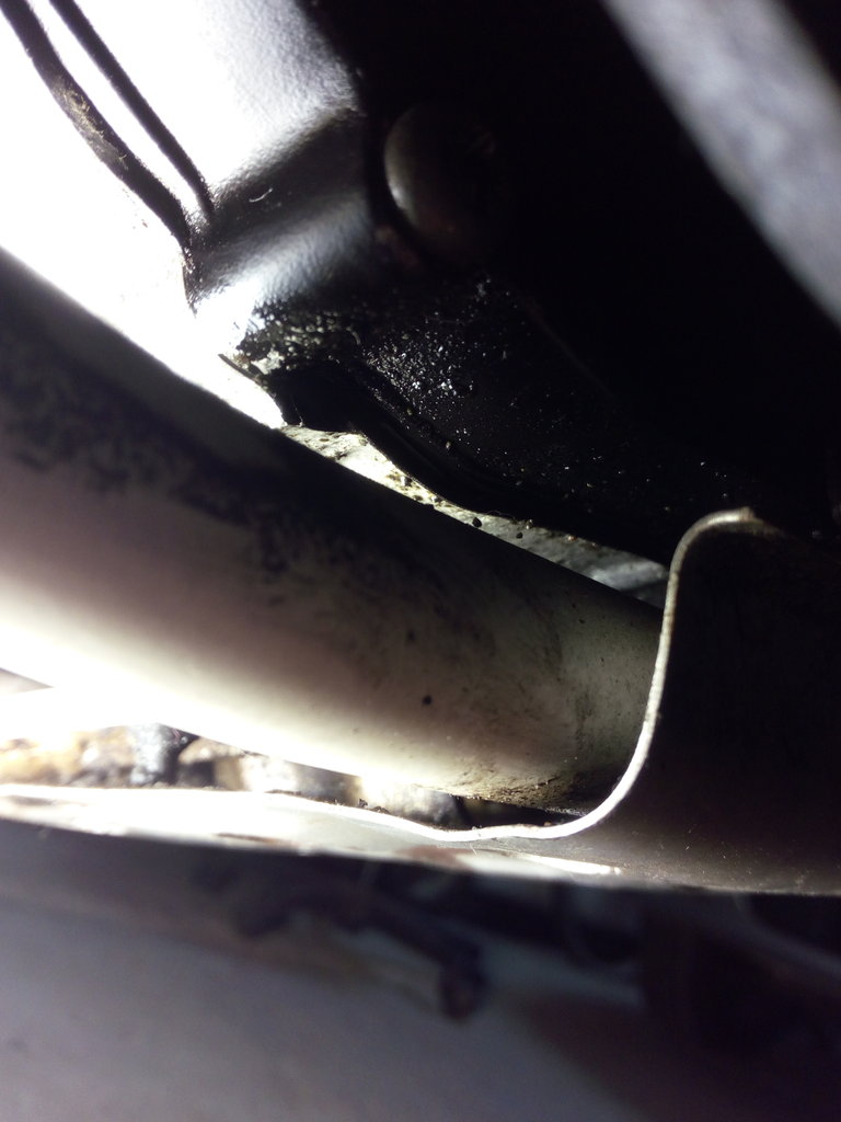

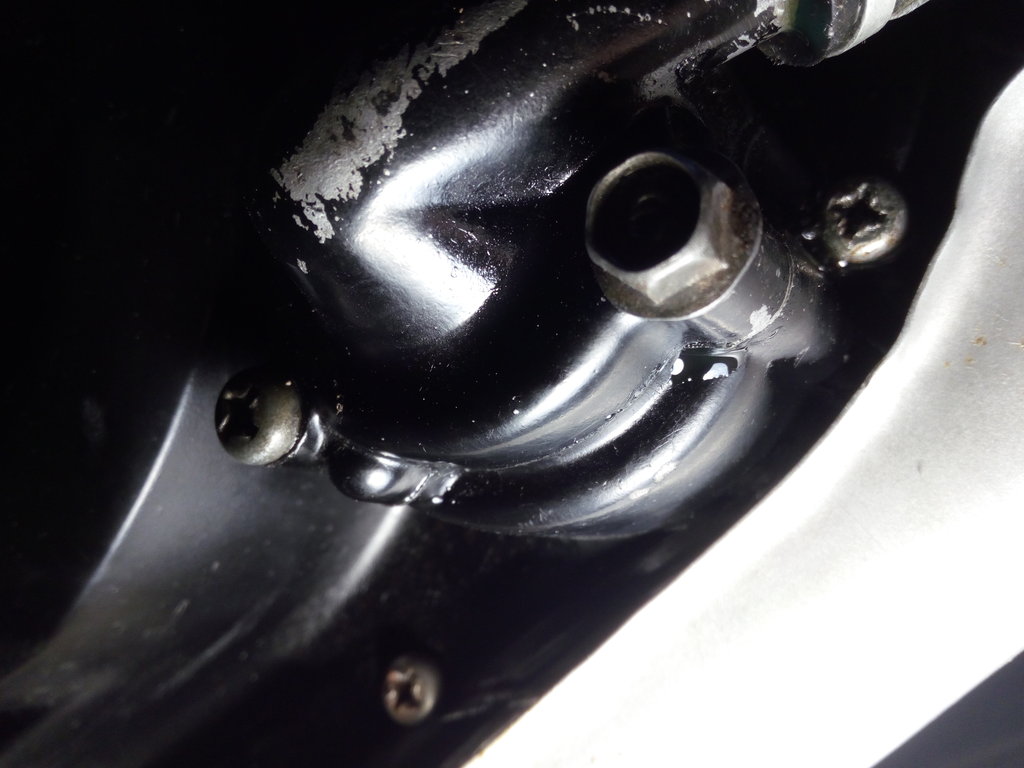

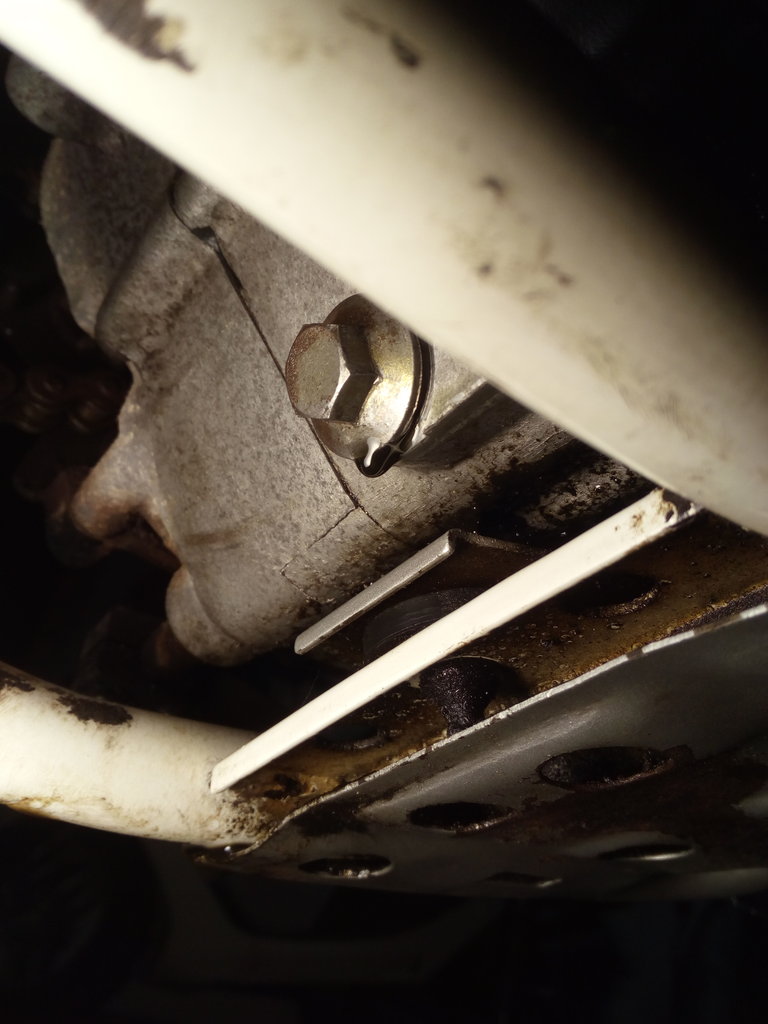

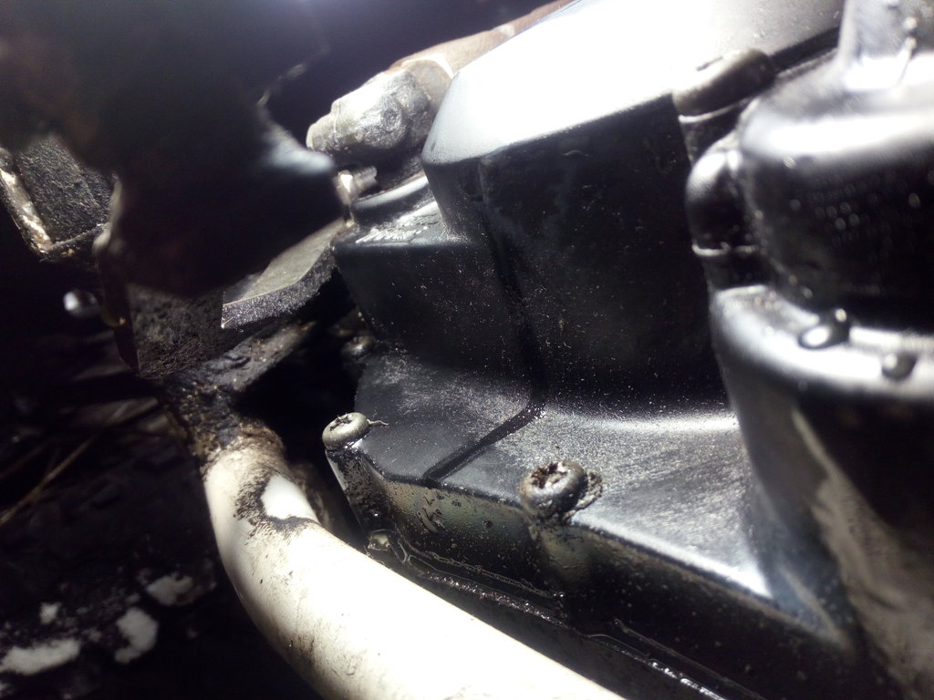

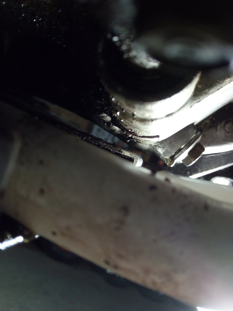

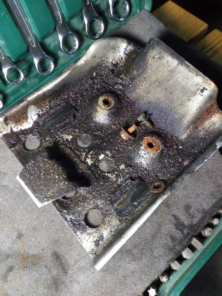

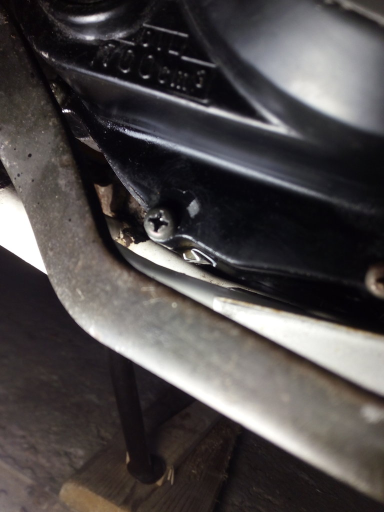

Как и обещял фото
Все в масле , не знаю стоит ли вскрывать крышку, но купил алюминиевые кольца есть разница фото прикреплю
С лева купил, с права родная!
Парни подскажите стоит ли вскрывать крышку и менять прокладку???
Мотик заводил все работает хорошо
Весь поддон в масле, купил паранит для вырезания прокладки, иди герметики купить , ХЗ че делать?

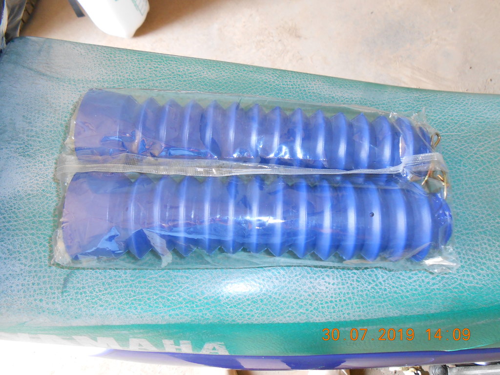

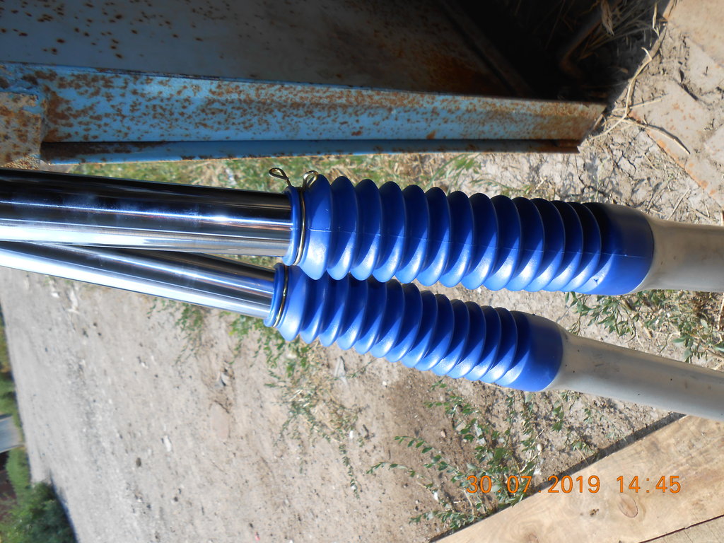

Цитата(Yamaha1 @ 1.3.2021, 18:59) *
Пожалуйста скажите размеры гофры
вот такие Прикрепленное изображение

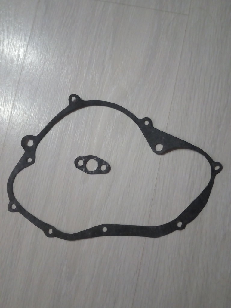

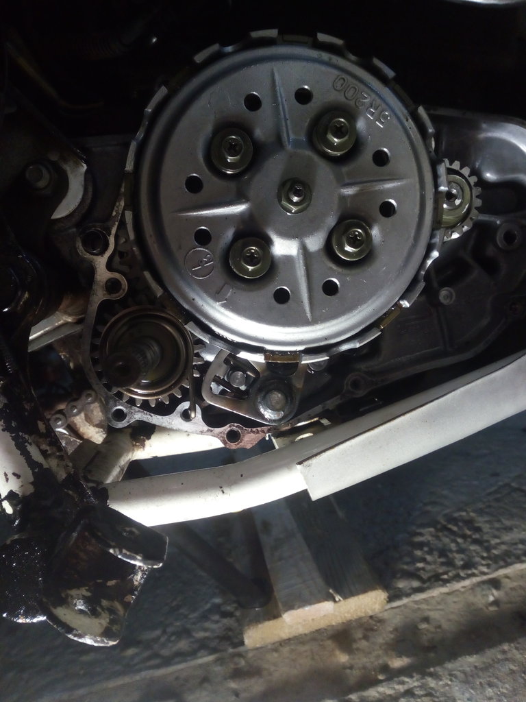

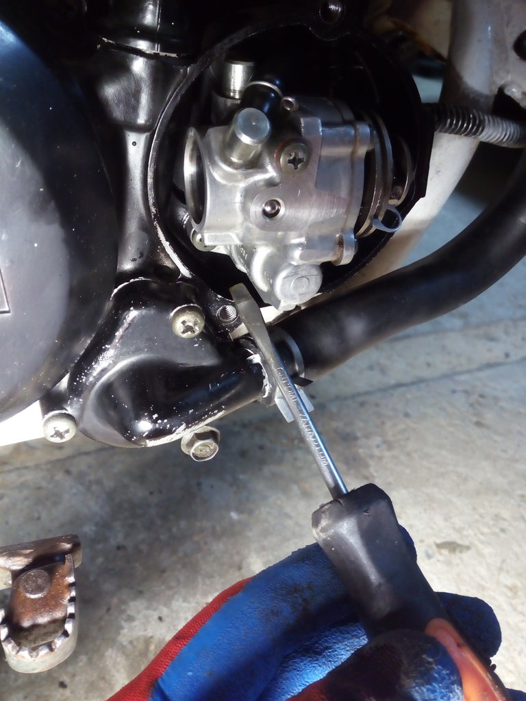

Вскрыл крышку кика, еле елее открутил болты
Вырезал прокладки, из паранита толщиной 0.7 Прикрепленное изображение

Спасибо, другова выбора не было, прокладок на него я нашол на ебее за 5000 тр, это из Германии заказывать, плюнул сам вырезал да и паранит копейки стоит.

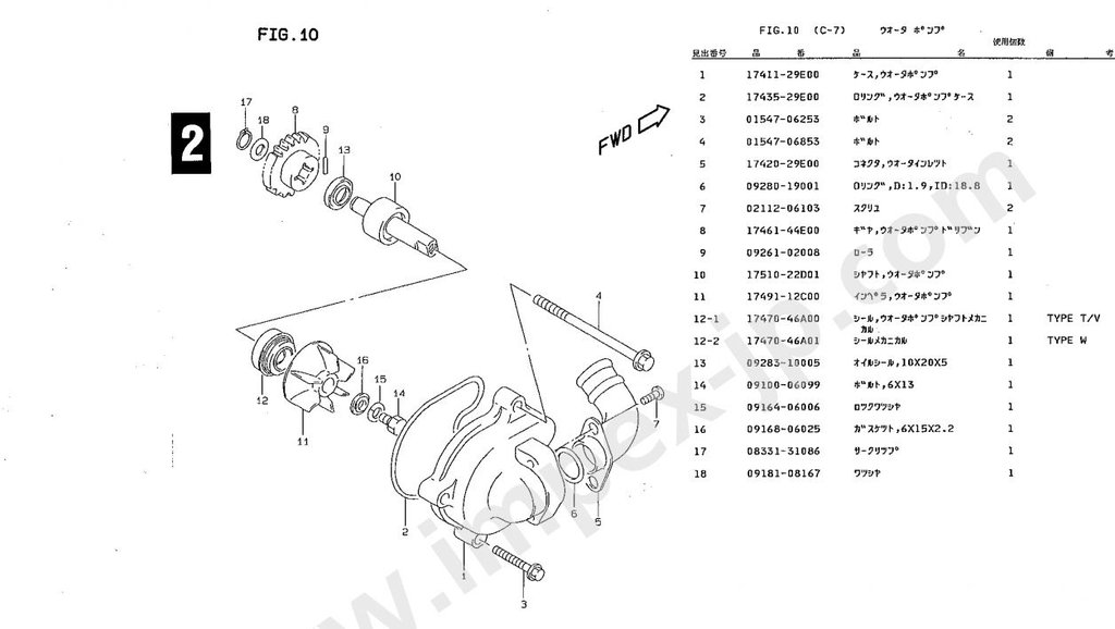

проверить вал помпы и сальник. У некоторых японцев конструктивно сделано так, что при течи сальников антифриз /масло идет наружу а не в мотор. Найди схему этого узла на свой мопед, посмотри внимательно. возможно есть канал сброса такой. вот для примера рмх мотор 117й:
сальник 13 держит масло.
сальник 12 держит антифриз.
снизу между ними дренаж, потекло масло-меняй 13/вал,потек антифриз- меняй 12/вал

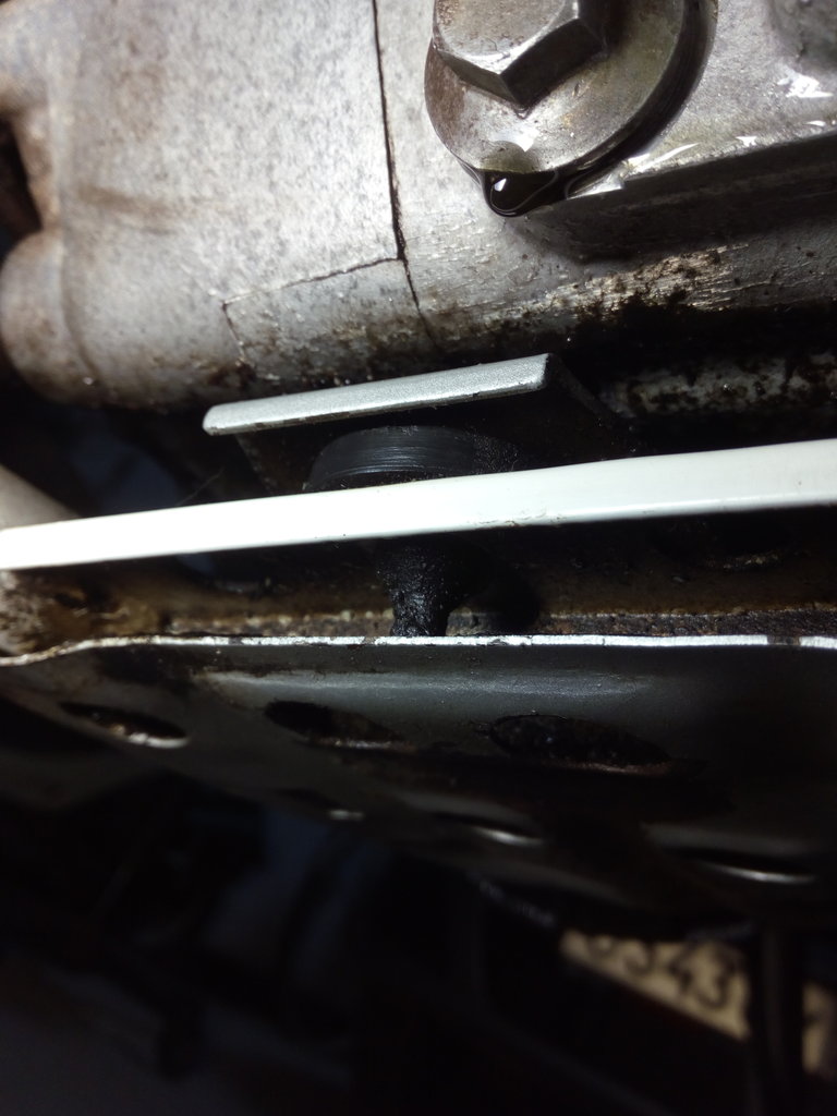

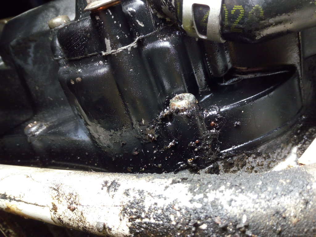

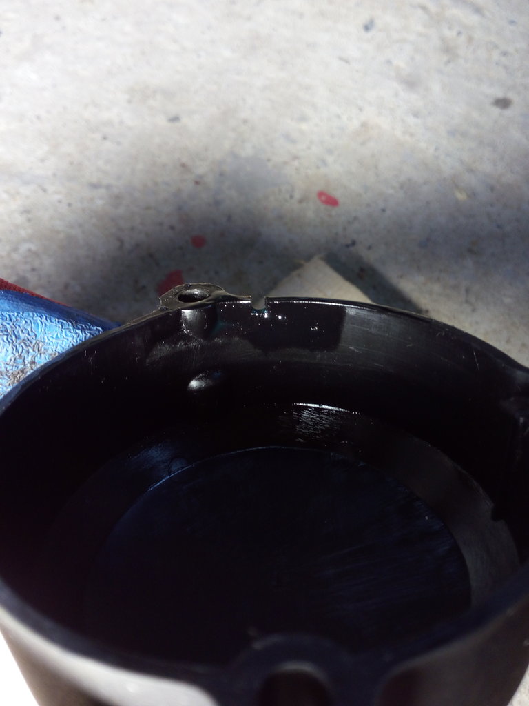

СПС, ребзя нашол течь масла, крышку прокладку установил все правильно без перекосов и т.д. течёт масло из под крышки маслонасоса, в крышке есть маленькое отверстие внизу крышки и оттуда течетПрикрепленное изображение
Отверкай указал течь и там стекает внизу по крышке кика. Как-то так
Это отверстие походу с завода, мопед когда покупал весь низ ДВС в масле был
Linkshunter
сообщение 5.4.2021, 22:09
Сообщение #175
Сообщений: 2109
Регистрация: 4.1.2015
Мотоцикл: Beta 300 ракинг "22
Запусти без крышки маслонасоса и смотри откуда течёт
