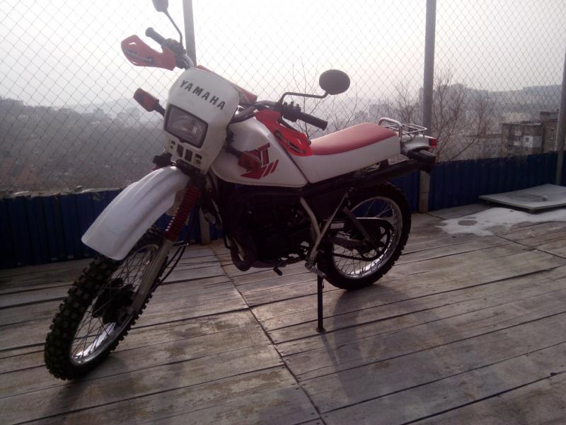

Написано тормоза барабанные, а на фото - дисковые. Или это поздняя модификация?

Из: Владивосток
