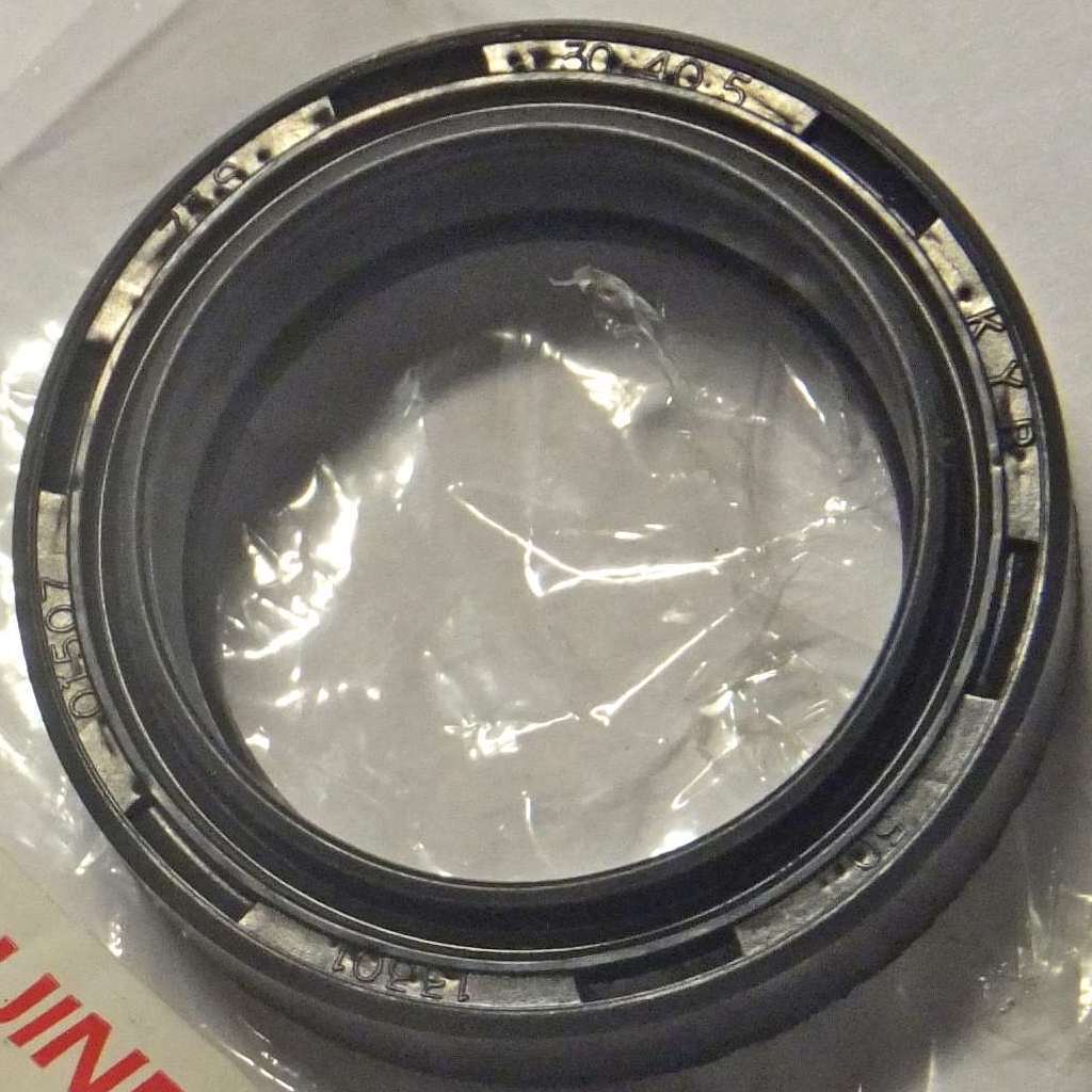

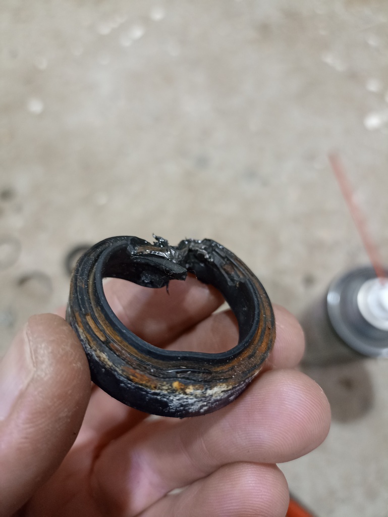

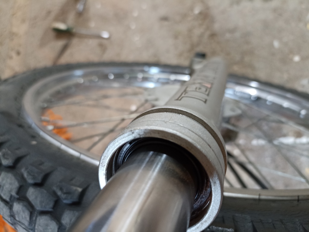

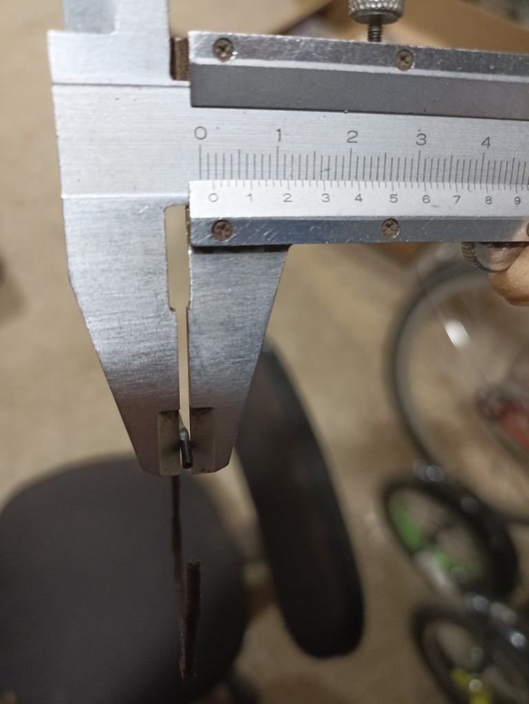

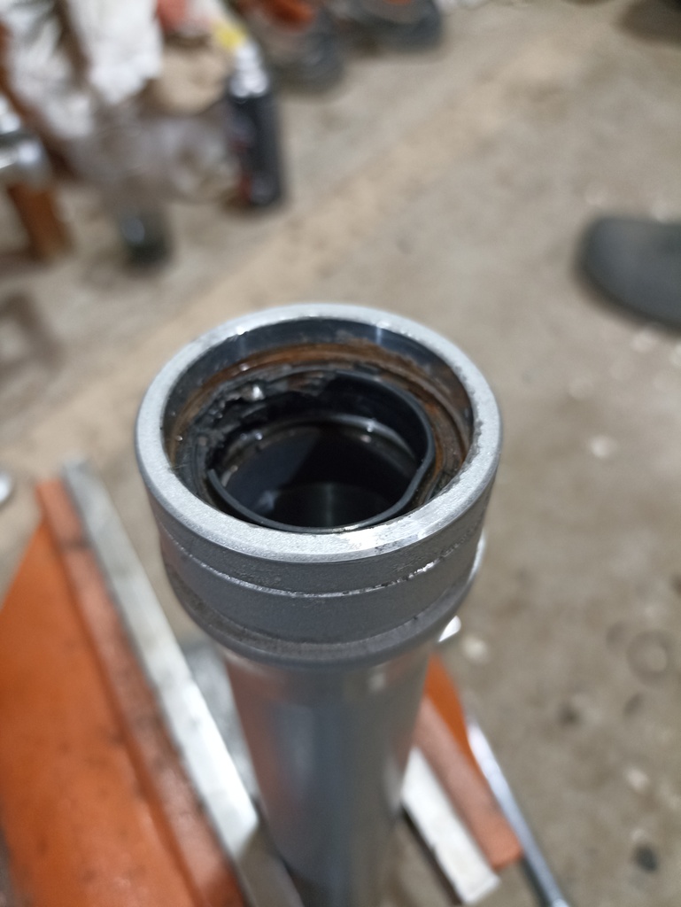

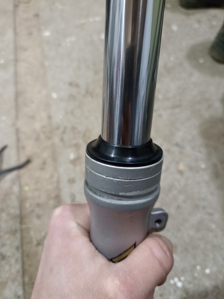

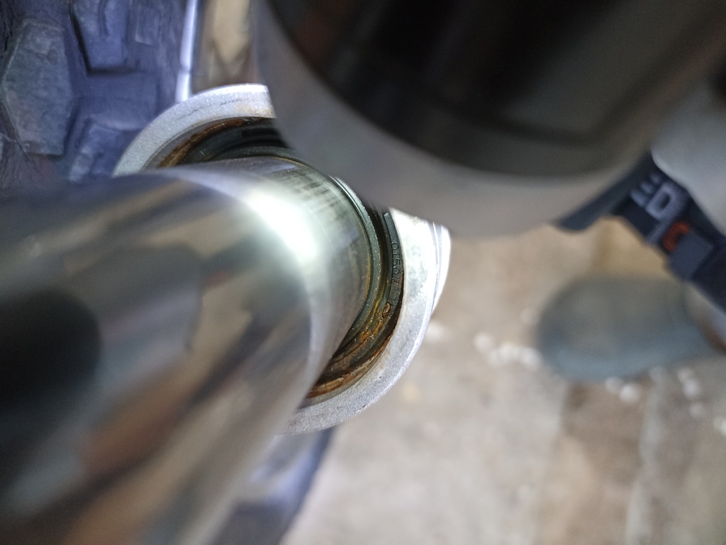

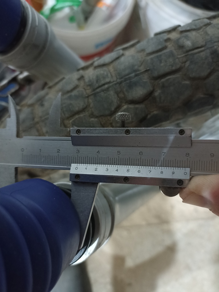

Снял пыльники, вот какие цифры там увидел, 01507, 13301, 42 K Y BПрикрепленное изображение

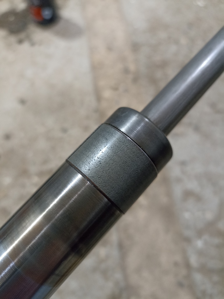

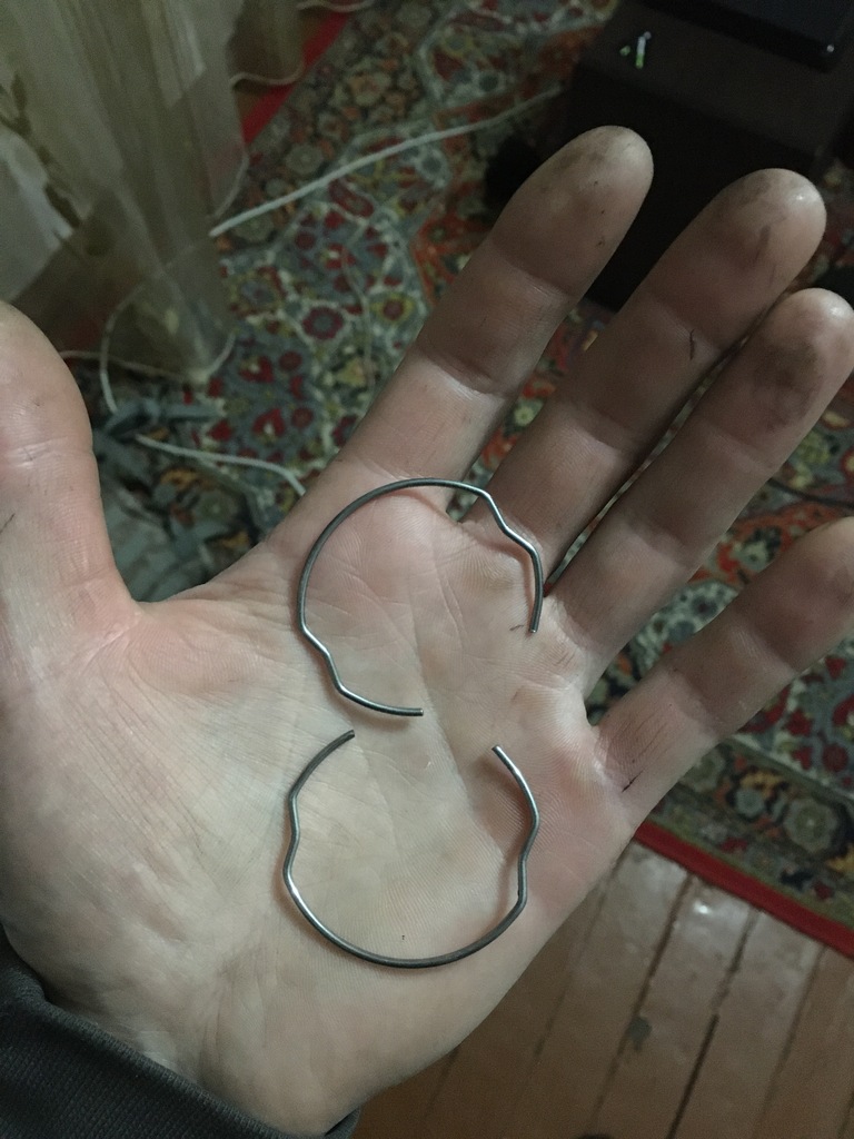

Стопорные кольца ваще сгнили Прикрепленное изображение
Вот и думаю какой размер сальников, помогайте коллеги!
max640

Ну вот что выдаёт твоя маркировка 01507 13301 .Сальник 30-40.5
ksr
сообщение 1.9.2024, 14:43
Сообщение #328
Сообщений: 570
Регистрация: 2.11.2019
Вставить ник Цитата Из: Уфа
Kawasaki KSR80 1996,
Suzuki Djebel 250XC 1996
Репутация:   48

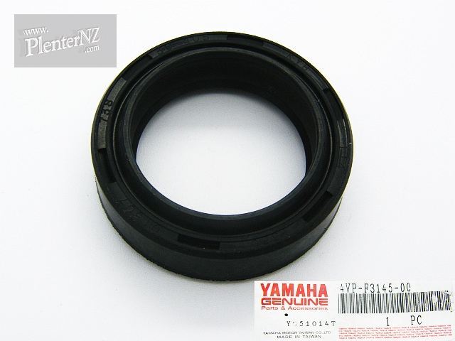

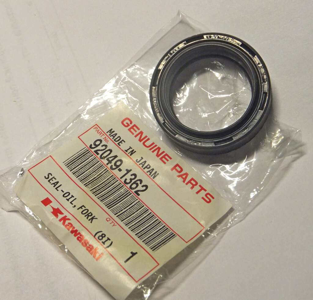

При этом Yamaha по своему каталогу под номером 4VP-F3145-00 - OIL SEAL продает каябовский сальник.
Markings on seal: KYB 13301 01507 73S 30 40.5
https://plenternz.com/product_info.php/products_id/572902
По каталогу Мегазипа есть DT50LC, в вилку которого ставится сальник 33J-23145-00.
В продаже есть сальник, подходящий под три ямаховских номера.
Применяемость продавцом подтверждается. Циферки на сальнике другие, стало быть, он не Каябой сделан, а кем-то другим. Размеры те же.
Spare part for Yamaha 4GU-F3145-00 5F6-23145-00-00 33J-23145-00 Oil seal 30x40,5x10,5mm
33J-23145-00-00 passend fur: YAMAHA DT50LC 50 1994-2000
https://www.partsandparts.de/en/spare-part-...-5mm_8227_9145/

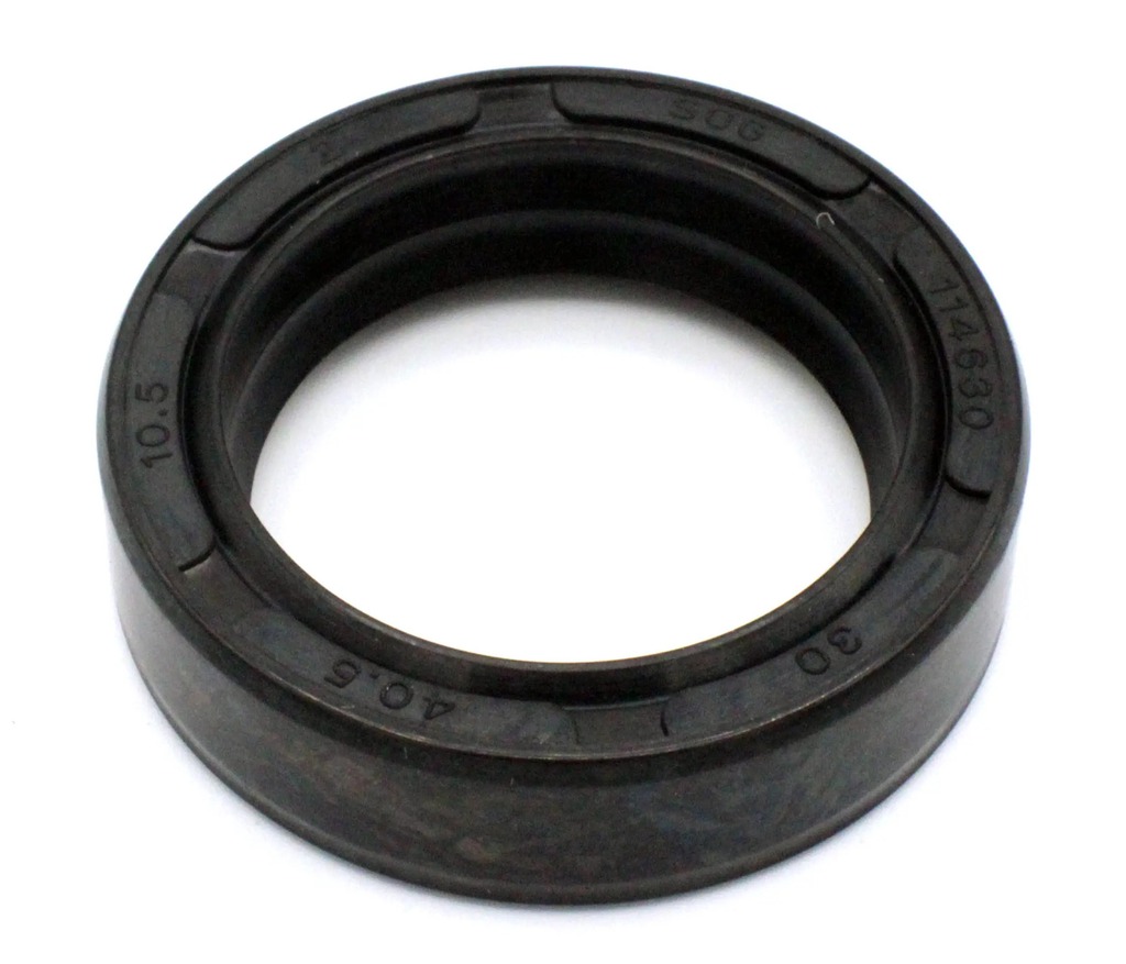

Ну и вспомнил, что ранее тема поднималась на другом форуме. Нашел фото старого сальника, который я поменял на своем KSR, у него тоже каябовская вилка.
Размер сальника 30 - 40.5 - 10.5 (10.5 - это штангенциркулем, если его чуть поджать). В реале снятый сальник не выпадает из штангенциркуля, если его расставить на 40.6 мм, т.е. имеется запас на запрессовку.
У пыльника для KSR, кстати размер 40.7 мм.
Был случай при ремонте автодвигателя, когда вместо "дробного" размера сальник оказался обычным, на 0,5 мм меньше нужного. Тогда, чтобы не терять время, вырезал полоску из жестяного аэрозольного баллончика толщиной как раз 0,25 мм. Смазал герметиком, обернул сальник полоской по всей окружности и удачно запрессовал.
Но то был сальник распредвала, он без давления работает. На вилке такое может не прокатить.

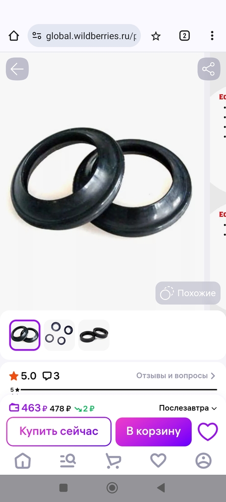

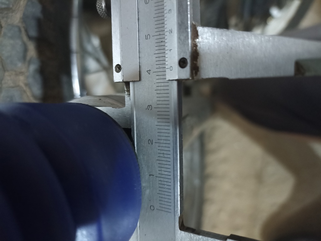

Я так понял подойдёт и от Ямахи YBR125Прикрепленное изображение

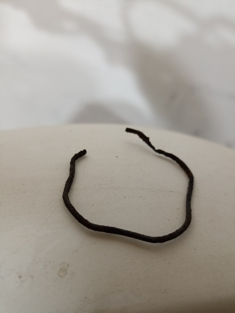

Эх много написал с другого аккаунта на днях но удалили ибо нельзя с другого, восстановили этот. Но что писал…пока.
Вобщем сальники вилки тоже поменял, аж приржавели и грел горелкой. Одного стопорного небыло, сасодельное пока поставил, если выдержит. Сначала без него собрал, накачал, выдавило сальники и масло.
Сальники были KYB, походу не разбирали никогда. Но стопорное то кто то же выкинул одно.
Поставил китай сальники, заказал и тайвань на будущее. Посмотрим скок проживут, в коленвале китай вроде уже 3-5тыс живет.
Вобщем тупо вбивать можно размеры хоть на вб хоть на озон и все найдется. Звезды тоже.

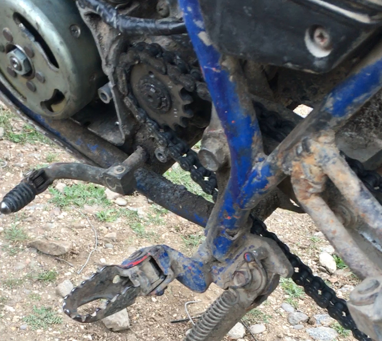

Поменял переднюю звезду на 15, подошла, влезла, итого 15/48 и 16 колесо зад. Пришлось еще замок накинуть на цепь, удлиннить на 1 звено.
Крейсерская выросла по ощущениям с 65 до 75-80-85. Еще не замерял. Но чувствуется что скоростя растянулись. Движку конечно в горы будет еще тяжелее, летом особенно. Это сейчас прохладно и он лучше едет) ну сейчас одного по прямой, вроде даже с ветром, тянет. Но в дальняки по югам с собой надо звезду возить поменьше, особенно если вдвоем. Прикрепленное изображение

Подскажи какие стопорные кольца на вилку поставил)
Сальники 30-40.5-10.5 подошли норм?

Одно живое свое было. У второго пера похожу сгнило, небыло ничего вообще, ни следа.
Без кольца естественно выдавило масло при подкачке. До этого держало давление из за того что ржавчины куча была и сальник прикипел адски.
Надо было собирать, согнул самопальное стопорное, и пыльник на герметик на всякий что б тоже держал собой. Но надежды нет что выдержит. Проехался по кочкам пару км, не выбило. Но стремно на дальняк. В мвгазине какие то кольца далт, другие чутка и незнаю диаметр, с виду похоже по окружности, но может и меньше…
Пока не лазал не менял, а то вдруг не подойдут) а я нарушу рабочий пока механизм))
А сальники подошли норм. Родные конечно чуть лучше сидели, но жти тоже с небольшим натягом залезли. Ну там же на то и стопорные кольца что б держать.

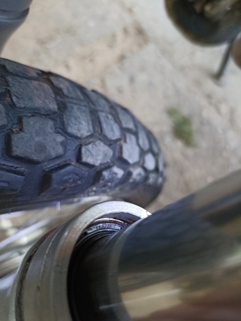

Нормально, болты. Но сальники были ужас, стопорное одно сгнило. Ржавчины море, она и держала сальники больше.
Пока 1 самопальное кольцо держит сальник уже около 500км. Посмотрим, если что лежат какие то от мопедки какой то купил.

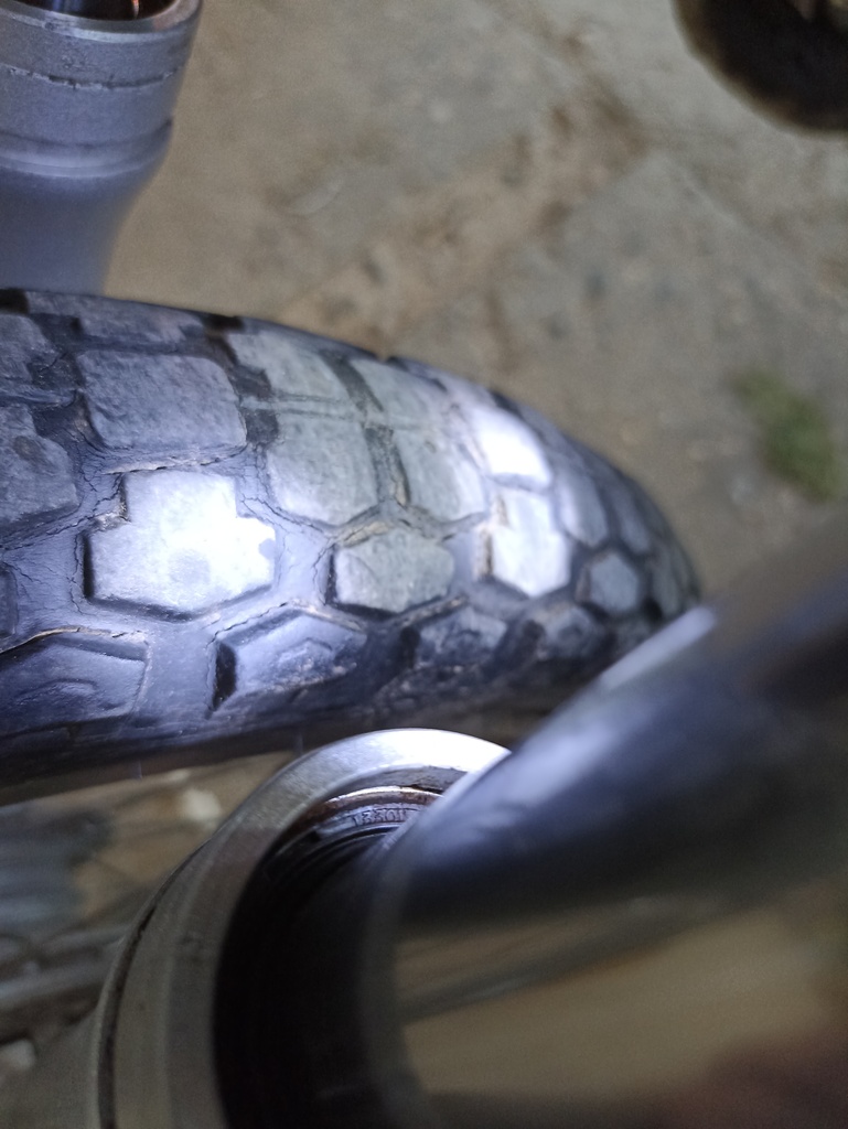

Ездил тут кстати в гости домой, брал с собой мот, в Пензенскую область. Недельку покатал там. Так что ямаха побывала далеко) и сама бы 2к в одну сторону доехала но жалко на скучную дорогу ресурс тратить.
Прикрепленное изображение Прикрепленное изображение Прикрепленное изображение Прикрепленное изображение Прикрепленное изображение Прикрепленное изображение Прикрепленное изображение Прикрепленное изображение Прикрепленное изображение

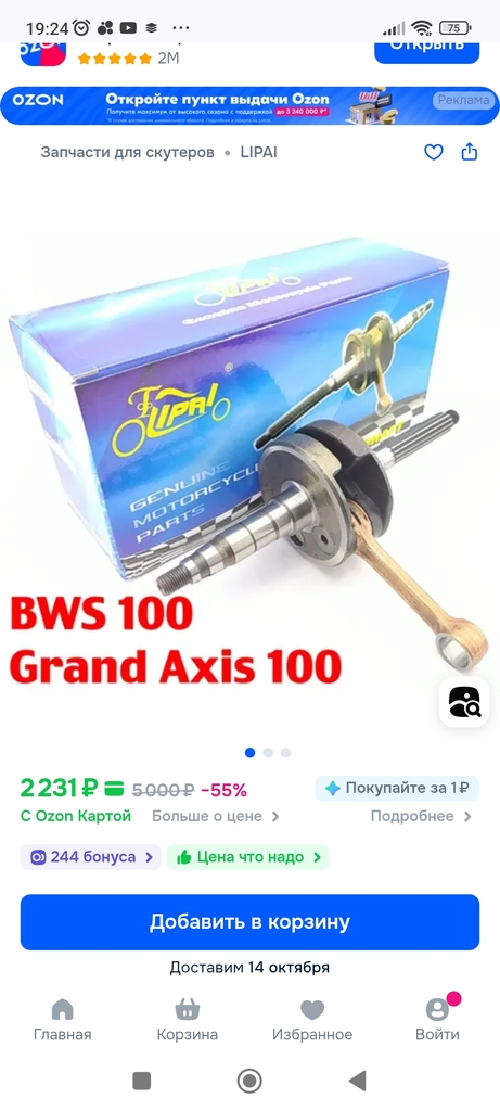

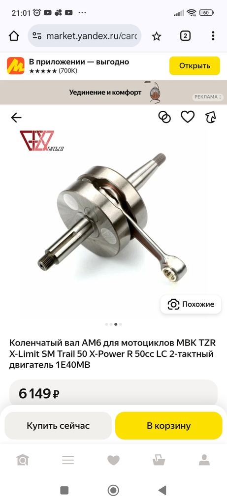

Колено, вроде от ямахи бвс, гранд аксис подходит
Поменял сальники вилки, старые еле выгрыз из нее!
Пришлось нагревать феном, кое как я вытащил, походу родные стояли!
По колену, вот еще вариант
Но это все предположения надо проверять!!!
Ну второй вообще не похож близко. А первый, может быть шатун разве что.
Ну есть инфа с ютуба что подходит шатунная сборка от axis 90. Но слыхал от пары человек что палец не подходит коленвала, и по итогу старый ставить если только. Итого новый будет только шатун и сепаратор нгш.
Ну и ресурс китайского, тайваньского калла неизвестен. Деталь не скраю все таки, что бы постоянно капиталить, перепрессовывать где то.
Ещё и с пробегами нормальными)) не до магазина все же раз в неделю ездить.

Да колено от гранд аксиса 90 подходит только шатунная сборка, а само колено второй вариант на мой взгляд похож, но только внешне, если будет возможность сними размеры колена, буду благодарен!)
Начал мерить, уже по первому попавшемуся не совпадает сильно. По второму размеру тоже сильно. 15-20мм разница, щеки колена, общая длинна от оси до оси. Дальше мерить не стал.

Приветствую всех. Пока жду появления родного коленвала на авито, купил попавшийся случайно кем то перепрессованный коленвал. Шатун длиньше, вгш больше(купил другой сепаратор), палец Нгш короче. Купил вместе с проставкой около 6мм под цилиндр. Как говорили, ездили на нем и все ок было. Палец пресанули дальше чем нужно. С одной стороны сидит как надо, с другой нахватает.
Проставки и двух прокладок было мало, поршень упирался чуть с 4 прокладками все ок притянулось, но неизвестно какая степень сжатия вообще, Камера сгорания какая. + пришлось спилить пару мм у головки на пяточках где гайки. Иначе резьбу шпилек слабо хватали гайки. У проставки окна не доведены до ума, не совпадают с окнами блока и цилиндра. Ступеньки есть. Пытался бормашиной снять лишнее но насадки не брали, старые. Не стал новые заказывать. Поставил пока так, все равно много колхоза…и все это временное. Проедет 3-5тыс, уже будет подарок. Пока буду ездить на этом. Если что то отрыгнет, отпишусь.
Итог;
1. Вибрации на низко средних оборотах. Видать плохо балансировали или вообще нет. Раньше небыло их вообще. Но на средне высоких и высоких все мягко и ровно работает. В чем то даже мягче и приятнее стал работать. Ровнее.
2. Низа стали ещё хуже, но стоит только на средие/высокик выйти то стал даже лучше, разгон лучше берет. Может из за ступенек у проставки, тупость эта. Может пока сальники новые, тяжко крутиться ему, ибо когда собирал, от руки туговато крутилось. Именно из за сальников.
И в целом как будто бы звук мягче стал, может кажется.
Вобщем стало и лучше, и хуже. И никакой из вариантов не преобладает. Немогу определиться. То езжу радуюсь, приятнее стало, резвее. То моментами тупость и недоволен. Так и езжу пока. 50км выдержало все. Буду ездить дальше, тестировать. Пока жду появления другого движка/коленвала, либо целиком мот
возьму другой получше.
