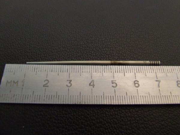

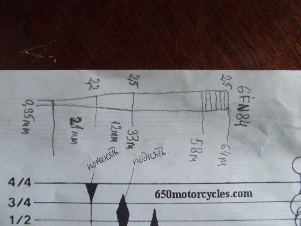

- - Serg696   Обмерял иглу вдруг пригодится.   21.4.2010, 12:09
