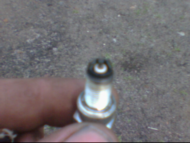

Не уверен, что пишу в правильную тему.
Симптомы таковы:
Под нагрузкой двигатель начал работать громче и резче. Первоначально списывал на особенности восприятия. Потом сел на моцик жены и прокатился. Да, несомненно, в сравнении мой работает со своеобразным треском.
Субъективно, треск обусловлен то ли впуском, то ли выпуском. Т.е. звук не металлический, а, как бы это правильно сказать, аккустический что ли...
Различия по впуску есть: у меня стоит нулевик, у жены - поролон. Раньше, особой разницы не замечал.
Выкрутил свечу (CR9EK, К - два боковых электрода). Свеча прошла примерно 3000 км. На вид - как только что из магазина. Изолятор - фарфорово-белый, боковые электроды - цвет металла, и только по краю ввертной части легкий нагар. Фото с китайского ТЛФ, думаю, добавит мало информативности:
Винт качества был выкручен оборота на 2,5. Выставил 1.5.
Имею подозрение на бедную смесь. Подсоса воздуха нет, резинка между карбом и головкой целая.
Попутно, снял крышку головки, померял зазоры. Впуск 0.12 и 0.15, выпуск 0.25 и 0.3. Запас хода натяжителя - 4 мм.
Масло заменил на новое на всякий случай.
Вопрос:
Влияет ли заметно состав смеси на звук работы двигателя под нагрузкой?

Когда я крутил свой карб, то звук менялся. По идее обогащенная смесь-звук мягче. Но не факт. У меня сейчас богатит чуток,свечу не смотрел.Звук при интенсивном разгоне хлопающий.

Поменял свечку у жены. То же самое - белый фарфор изолятора и чуть выгоревшие электроды. Но звук мотора мягкий и спокойный...

по своему опыту могу сказать, что качество смеси порядком влияет на звук. так при обедненной смеси звук становится более высоким, слегка даже трескучим(ну у меня еще немного кривоток сечет и звук ваще походит на большой двухтактник), а недавно смесь обогатил немного(у меня мотик был в исполнении супермото из японии и эйрбокс больше похож был на швейцарский сыр. заклеил еще пару дырок) звук стал ниже и сочнее. эдакий рокот. кстати даже на разном бензе движок разный звук дает, чем лучше горит топливо тем выше звук выхлопа
хлопок хлопку рознь. на богатой смеси отстреливает в глушитель, на бедной обычно карб хлопает

Очень бедная смесь! у меня на такой грелся, +130 по трассе, ужас.
Сергей, стоит нулевик, а жиклеры менял ? смотри , чтобы свеча была серая. У меня была бедная смесь из за эирбокса, очень не нравилось , как двигатель работает под нагрузкой :
до 5900 об\мин стучит бедный при любой нагрузке, работает жестко, стук похож на стук поршневого пальца, глухой.
при более богатой смеси стук пропал.
Кстати по винту качества смеси: типо нужно им добиться максимальных оборотов на ХХ - это не правильно!
у меня максимальные обороты были при выкрученном винте качества на 1 оборот от упора., плохо заводился и колбасило перебоями на холодном.
при 1.5 упали на 400 об\мин, при 1.75 на 500. Едет лучше всего при 1.75-2 от упора, стука нет.

Скорость горения бензовоздушной смеси при повышении содержания бензина падает.
Бедная быстрей горит, богатая медленней.
Винт качества крутится на определенное количество оборотов только на новом или идеально чистом карбюраторе при стоковом впускном отверстии и стоковом фильтре.
В остальных случаях это только начальная точка настройки качества смеси при ХХ оборотах.
В данных карбюраторах чем больше выкручена игла тем богаче смесь, но выкручивать больше 3-4 оборотов нет смысла при таком выкручивании смесь уже не становится богаче, тк отверстие уже полностью открыто.
Предположу что у Carbon главная игла или опушенна, или если поднята до конца не хватает пропускной способности главного жиклера.
